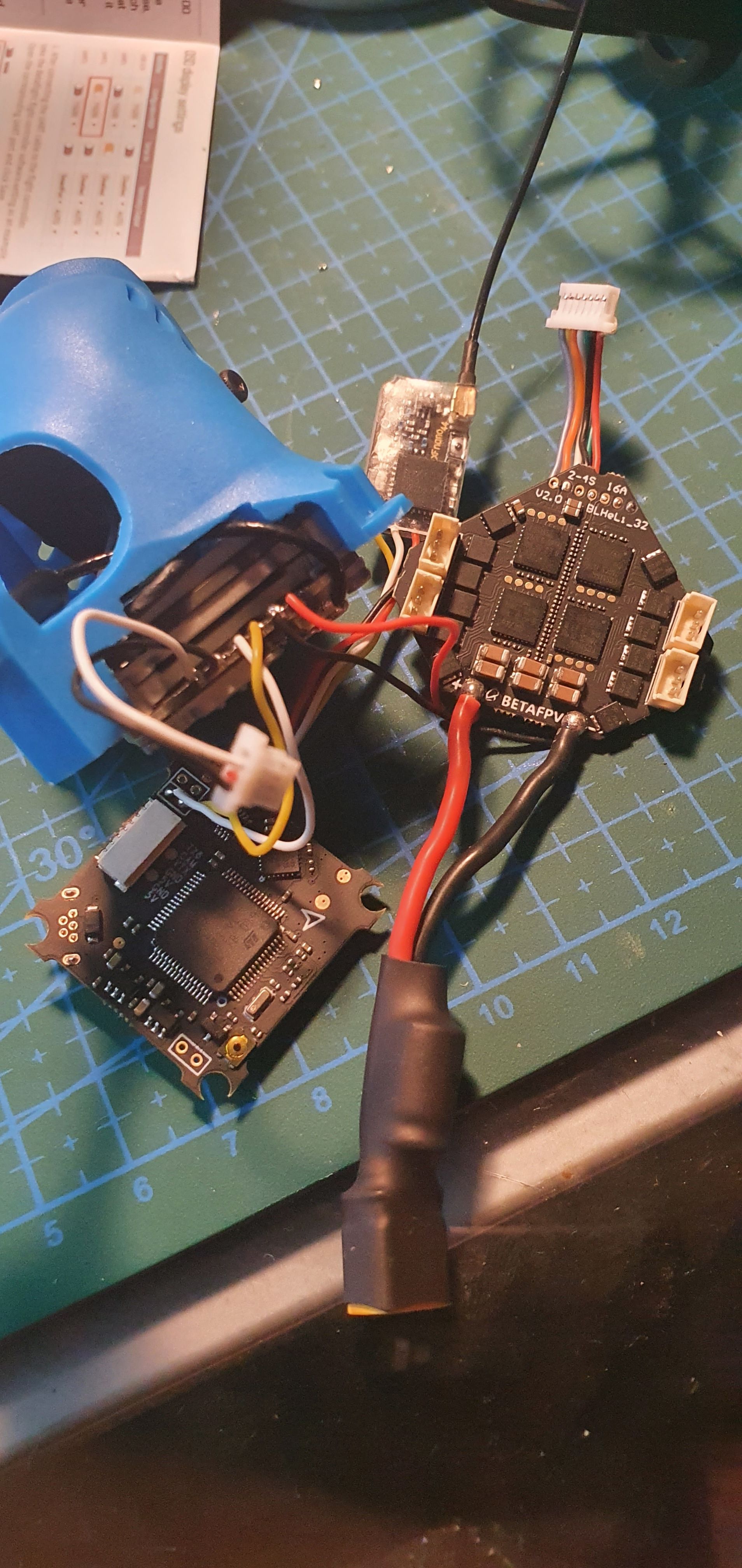

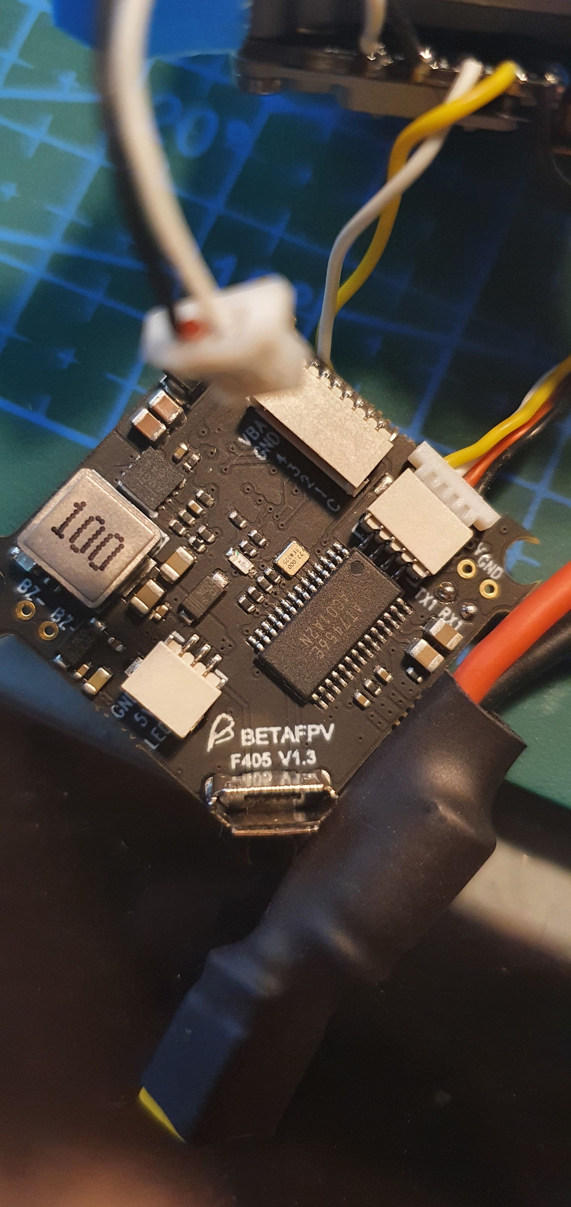

Quentin02 Posté(e) Juin 14, 2021 Signaler Posté(e) Juin 14, 2021 Hello les amis, Je suis newbie dans le secteur, j'ai fait l’acquisition d'un petit drone betafpv 95x en HD avec crossfire, je l'ai fait voler mmmh 1min30 avant qu'il rebondisse dans ma piscine a l'atterrissage... je l'ai séché au compresseur, four (vite fais à 90), il a pas séché longtemps (chute 15h, il est 22h) le caddx fonctionne, la carte de vol quand elle s'initialise elle fait ses bips normaux, puis ensuite viens des bips bips bips pas très clairs (les hélices tournes par des micros pas) et la carte des ESC se met a chauffer. Pensez vous qu'il y a moyen de le sauver ??? Pouvez vous m’éclairer sur les démarches à suivre, diagnostic betaflight ? meilleur séchage ? Merci
Joelamoule Posté(e) Juin 14, 2021 Signaler Posté(e) Juin 14, 2021 Tu dois avoir un MOSFET en court circuit qui chauffe. A mon avis tu es bon pour changer la FC aio
