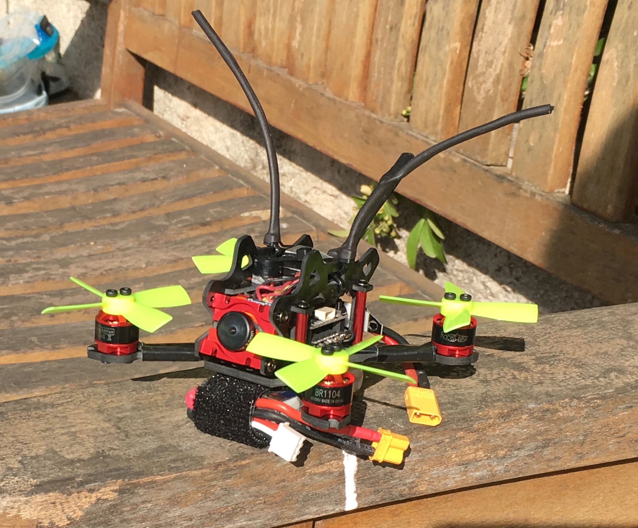

Oups .... j'ai branché la batterie pour voir si le retour de la cam et de l'osd fonctionné et comme un idiot j'ai armé ... pour voir si tout fonctionné ... et j'ai mis un coup de gaz ... ben les 4 moteurs tournes !!!! ... et pour tant je n'ai pas fait de calibrage des ESC ..... ça vaudrait le coup de le faire non juste pour voir si ça fonctionne ... de base sur beta c'est sur oneshot125 je laisse comme cela et je calibre les esc et moteur comme sur le Tuto de wearefpv ou je passes d'abord sous blheli ??
Modifié (le) par UgooneFPV
Bon ben j'ai ma réponse ... pour les esc ... le moteur 1 ne tourne pas ou par saccade ... carte esc à changer :/:/
plus qu'à attendre la commande est faite 9_9:)
il y a une heure, Motard Geek a dit :
Pas de bol :(
Non la c'est entièrement de ma faute !!!  j'ai pas vérifier comment j'avais soudé le XT30 ....... une demi seconde en cour jus à suffit !! mais c'est bien normal !!!
par contre je comprends pas pourquoi mon beeper siffle en permanence en plus de la petite musique de démarrage .... quand je branche beta ou batterie ...??? c'est chiant je lui ai mis un scotch pour étouffé le son et faire les paramètres beta et réglage de la taranis endpoint en co ... Heureusement qu'il y a tout vos TUTO si non je n'arriverai à rien faire :$
Le 23/6/2017 at 14:00, UgooneFPV a dit :
 problème le beeper hurle en permanence des que je branches sous beta ou sur batterie .. c'est un son en continue ???
Bon après changement des esc 4 en 1 et remontage complet , j'avais toujours un son super aigue émis en permanence par le beeper !!!!
Ben j'ai fini par trouver  !!!! un fait c'est du au combo VTX  !!! il suffit que l'antenne triloper touche le carbone du chassie pour que le beeper sonne !!!
j'ai donc un peu tordu les lobes de l'antenne pour plus que ça touche pour enfin ne plus me faire casser les oreilles ...
PAR contre pourquoi .?? est ce du à un autre point d'entrée sortie électrique  sur la frame ?
MAIS une bonne nouvelle , je suis super fier d'y être arrivé  :  il a volé !!!! :x pas super bien .. mais il a volé !!!!!  en mode stabilisé uniquement et à vue. mais il n'est pas stable et il dérive sur la droites le roll.  je vais donc recalibré pour voir si ça viens de la .

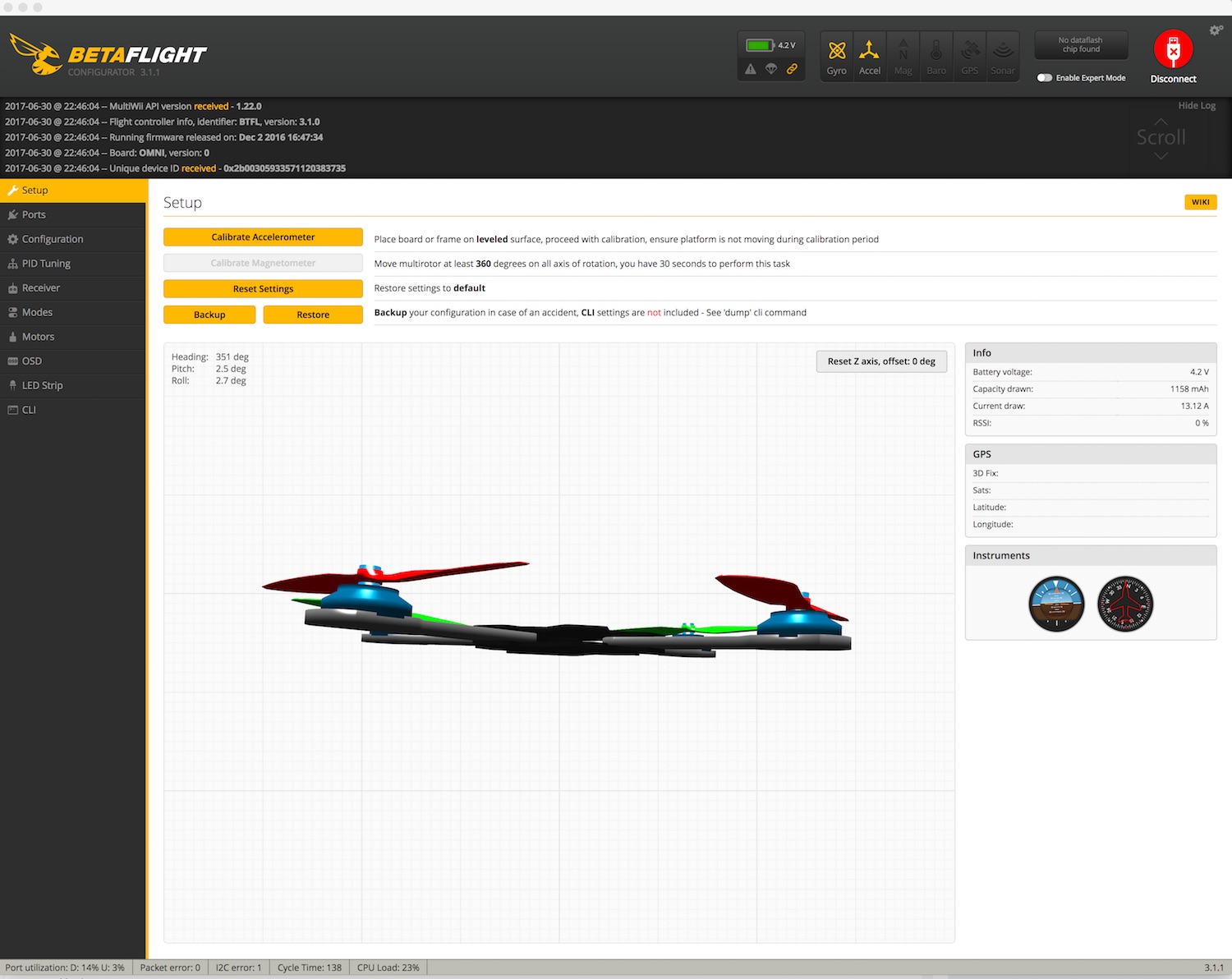

Dernière nouvelle .... j'ai fini par changé toute l'électronique ... du minicube esc 4-1 fc et la carte Frsky bipper intégré .... ben ça ne change rien j'ai toujours les memes problèmes ..
dans l'ordre ...
1/ j'ai le giron qui se décale et le quad s'incline au fils du temps .. il devient donc impilotable en mode stabilisé. cela le fait aussi sous betaflight sans brancher la batterie ni la radio.
Par contre je peux voler en mode acro sans problème de stabilité ...IMG_9157.thumb.jpg.ad8045e25d99e2880c8d47909cbb0ed5.jpg
au bout de 10 minutes ....IMG_9158.thumb.jpg.f3f5cc0f6256279c171f57b1a9282d33.jpg
2/ j'ai aussi  l'aux 5 sous betafligt  qui fait la dance de singui ... il bouge tout seul ??? avec le rx allumer mais  ....
Ci vous avez des idées pour résoudre mes deux problèmes je signes .... j'ai essayé pas mal de chose comme reflascher la première carte recalibre le GYRO ... etc etc ...
merci d'avance ... je désespères un peu sur, je pensais que c'était la première carte fc qui avait morflé en même temps que la carte esc sur un mauvais branchement de batterie mais sur le deux minijupes j'ai eu aucun souci de montage .....
PS : au dessus je parles du sifflement du beeper en permanence .. ça j'ai résolu le problème : c'était l'antenne du vdx qui faisait contact avec la frame en carbone ... et ça faisait sonner en continue le beeper ... pourquoi ?? ça par contre  je ne sais pas ??

il y a 3 minutes, DaD a dit :
L'aux qui bouge c'est le Rssi... Me souviens plus comment le virer.
Tes neutres sont bien à 1500 ?
oui neutre du roll pitch yaw et trotte calibré à 1500 et réglage des 1000 et 2000 aussi !!! j'ai suivi ton tuto à la lettre pour cela !!
RSSI c'est le retour d'info sur la taranis c'est bien ça ??
Retour d'information sur la puissance du signal radio.
Accéléromètre calibré, j'imagine ?
Le model 3d bouge pas dans l'onglet receiver ?
oui trois fois ça change rien ....
je vais retenter une idem fois au c'est jamais .. par contre la deuxième fc je l'ai laissé en 3.1 je ne l'ai pas flasher .... je peux encore essayer cela comme sur la première ....??
je vais vous faire tout les scan de mon betaflight ... on sais jamais ....
@DaD non le modele est stable dans l'onglet recevier alors qu'il tourne très lentement dans setup ....

Franchement, y'a rien qui me saute aux yeux...
Si ça bouge pas dans l'onglet RX et que ça bouge dans l'onglet setup à première vue, je dirais gyro... mais si t'as calibrer l'acceléromètre... La surface était bien de niveau?
A tout hasard, baisse ta fréquence de gyro voir si ça change quelque chose (j'en doute)
Il y a 6 heures, DaD a dit :
merci tu confirmes mon idée que ça viens du gyro ... mais sur deux cartes différentes .. c est surprenant quand même .... je vais essayer de re-calibrer en prenant moule précaution !!!
et essayer de baisser aussi la ffequence du gyro.

Salut tout le monde,
Je vous avais demandé des conseils pour mon premier build !!!
Un FIRER 110 MINICUBE EACHINE, 1104 , avec surtout une RUNCAM MICRO SWIFT !!
ben voila c'est fait !!!! Cela n'a pas été simple ni un long fleuve tranquille .... premièrement car le minicube au complet ne permet pas de monter la micro swift ... j'ai donc commencé avec le combo camera de mon QX 105, le temps de trouver une solutionpour gagner de la place. Mais aussi essayer de résoudre des problèmes de gyro sur la FC omnibus F3 qui sous beta se m 'était à tourner sur elle même roll et pitch , mais aussi en vol. Il était donc impossible de voler en stabilisé .. avec un prime des dead roll à la moindre figure ... j'ai donc eclusé 3 FC avant d'en avoir une qui marche ..... et qui se calibre normalement ... aussi du démonté mon premier minicube pour reuperé l' esc4-1 car la deuxième carte esc neuve ne marchait pas non plus : un moteur qui ne tourne pas et un qui tourne par saccade à partir de 1300 ... Et je suis sur que c'était bien la carte esc car j'ai interverti les moteurs neufs pour vérifié , tenter du oneshot au multishot et les DSHOT .., mis a jour de firmware sous BLHELI ... mais rien a faire ... j'ai donc recuperer ma première car ESC4_1 et au la miracle tout marche !!!! autant vous dire que EACHINE et minicube ... on est pas vraiment copain copain ... je crois que pour le prochain build, on va éviter et investir dans du matériel de marque !! plus cher au départ c'est sur mais à la fin .... surement moins cher ... mais revenons à nos moutons ... LOLOL donc pour arriver à caser la micro swift, j'ai viré la carte Frscky du minicube et mis à la place un XM+ et au miracle en mettant le VTX 03 au dessus de la top plate tout passe !!! bon je n'ai pas l'angle max du réglage mais un angle suffisant pour voler chez moi 1f609.png;-)
DONC la config au final pour ceux que ça intéresse :
firer 110
machine minicube avec FC omnibusF3 et ESC4-1 10A
RACERSTAR 1104 6500 KV
Frsky XM+
RUNCAM micro SWIFT
machine VTX03
barre de led et buzzer recupere sur QX 105
Batterie EPS 2S 500mHA
pour un poids total en ordre de vol de 117 gr !!
pour les hélice 2035 j'ai testé les racerstar le furioussfpv et le gemfan ... classement pour moi des moins solides au plus résistantes .. pour leur efficacité ... je suis trop nul pour donner un avis 1f609.png;-)
puisque j'y suis en 20x20 que me conseillez vous comme bonne carte FC et carte ESX 4-1 ?
IMG_9226.thumb.jpg.decfe1cc6460ed69a19c1cc54c215d8e.jpgIMG_9227.thumb.jpg.8f7fa4fbe0d231ce06c418da0226832c.jpgIMG_9229.thumb.jpg.d3a2049ec02c9611f0957b4f23a04a86.jpgIMG_9232.thumb.jpg.10769b20034463d950aa0e1d66bad4ae.jpgIMG_9225.thumb.jpg.4c4e1df7f4f5231f4169eabea2f15305.jpg
