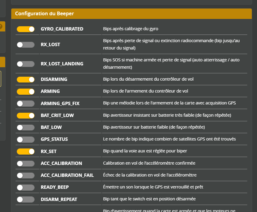

Si tu veux désactiver certains bips, il faut les choisir dans l'onglet configuration (par défaut ils sont tous activés) :
