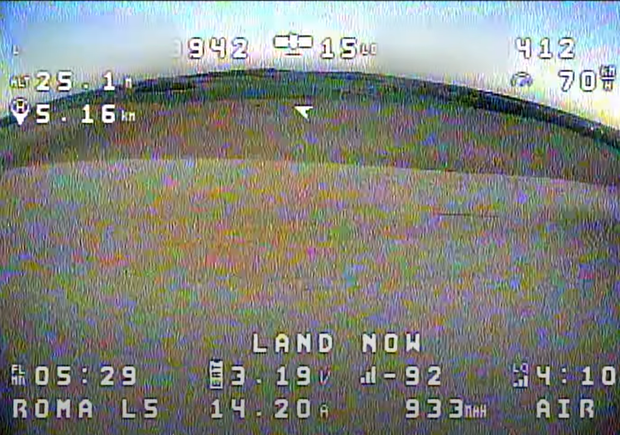

J'ai fait 5km avec le Roma L5 avec seulement 400mW de VTX et un patch fatshark/ImmersionRC 5.8dbi sur mes lunettes Skyzone 04X avec récepteur intégré.
Radio: ELRS 2.4gHz 250mW 50Hz
Peut être une image de texte
C'est une 8dbi pardon:
Aucune description de photo disponible.
sur du plat ou tu grimpes une colline ?
Ca change tout s'il y a du dénivelé, bien plus simple si tu prends de l'altitude, parce que sur du plat en rase motte c'est pas la même ! 😆
J'ai essayé de me mettre sur un point haut oui, mais il y avait 25m de dénivelé par rapport au point de départ.
Donc probablement une altitude de 40m par rapport au sol après 5km.
