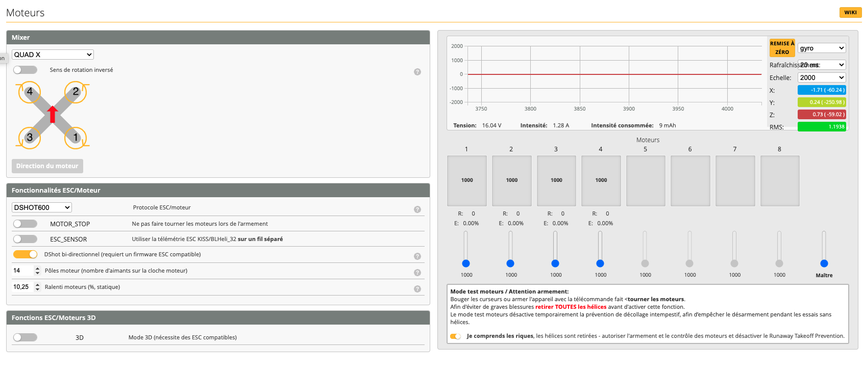

Jusqu'a 1013?                                                                                                                                                                                                                                                                            Je reçois un Vtx mardi pour des essais avec lunette
Le 15/08/2022 at 12:21, Targui a dit :
Je l'ai passer après les essais sur Betaflight mais toujours le même problème
Quel problème ?
Je vois que tu avais bien le "Buzer beacon Dshot" ce qui expliquerait que tes moteurs tournaient dans un sens puis dans l'autre à l'armement, style imprimante comme tu dits 😉
Normalement au bind avec la radio il devraient s’arrêter de faire ça ..
Pour le reste RPM désactivé et normalement c'est bon (ou flash les esc avec Bluejay)
