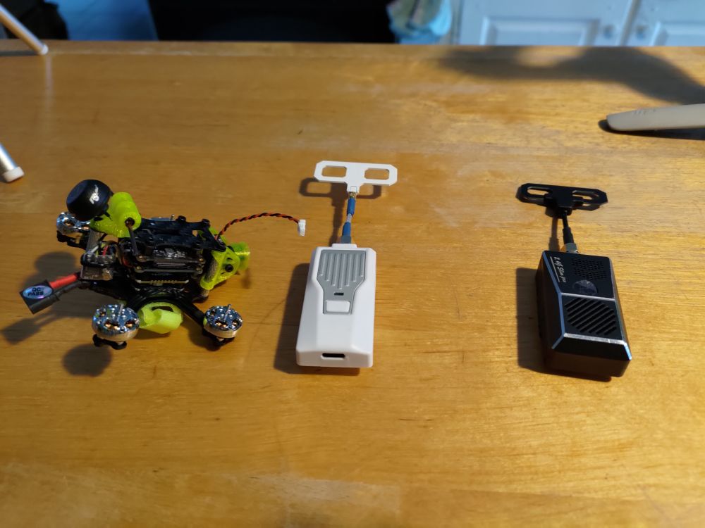

Je possède deux modules externes Elrs un happymodel slim pro et un nano RF module BETAFPV.
Avec le nano RF quand je le mets en mode wi-fi enable la procédure se lance quelques secondes et s'arrête automatiquement 🤷

j'ai acheté mes modules et mon tiny neuf, direct chez betafpv, flywoo et TX pro sur ali
J'ai vu que pour le Tx pro il fallait avoir les driver CP210 Silicon labs pour le flasher via l'usb sur une video de J-Bardwell, j'ai suivi le lien de sa vidéo mais j'ai pas tout compris...
J'ai téléchargé CP210 x universal windows driver mais à priori je comprends pas tout car malgré ce téléchargement, j'arrive pas à avoir un flash réussi...
Une chose aussi surprenante, c'est que j'ai jamais flashé ce TX pro nano de HAPPYMODEL et que malgré tout, il a bindé un mobula 7...
