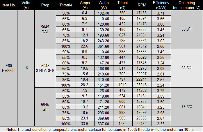

Hello,
Une nouvelle mise à jour qui apporte principalement une nouvelle gestion de la physique du drone.
https://www.gta5-mods.com/scripts/quadcopter-redux
Le nouveau paramétrage de la physique permet de régler les caractéristiques du drone comme sa masse, la poussée de moteurs, la tailles des hélices qui ont donc une incidence sur la poussée et la portance, il est possible d'ajuster également des facteurs d'aérodynamisme comme la résistance de l'air, la trainée ou l'amortissement linéaire ou encore la gravité.
Un système de preset pour ces réglages à été ajouté, il est donc possible de définir dans plusieurs slot des réglages pour simuler différent type de quad comme par exemple un tinywhoop plus tranquille pour des espace restreints, un 5" plus agressif pour du freestyle ou un 7" pour un vol plus rapide et plus de portance.
Il y aura surement quelques ajustements à faire mais la base du nouveau système est là.
