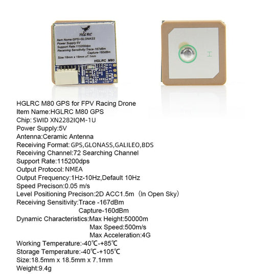

  • Solution
Il me semble que tu es bien sur l'UART 3.
En revanche, comme indiqué dans les caractéristiques du M80 :
hglrc-m80-gps-for-fpv-racing-drone-30645
  • Onglet " Ports ", tu peux monter à 115200 au lieu de 57600 sur l'UART 3 (GPS).
  • Onglet " Configuration ", tu peux modifier le protocole à UBLOX
C'est mieux ?
