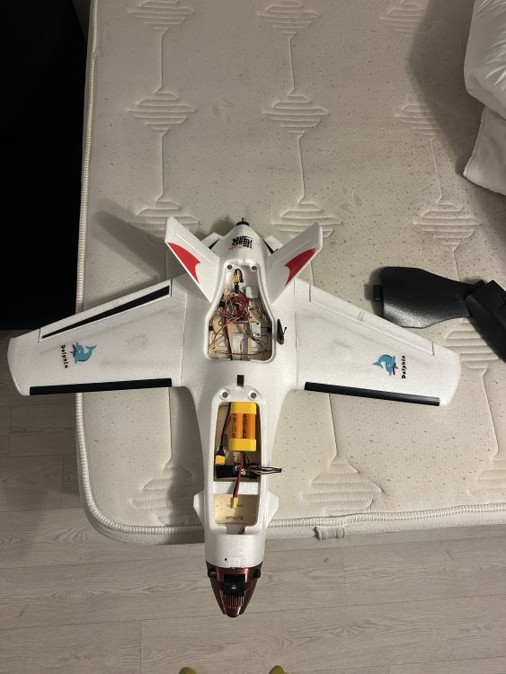

Bonjour à tous 🙂 je viens de monter une dolphin et maintenant que j’ai fini j’ai un CG qui penche énormément sur lavant avec une liion 4000 mah, je voulais savoir comment vous aviez fait pour réussi avoir un bon CG sans rajouter trop de poid à l’arrière ?

Reculer la batterie ? Mettre une batterie moins lourde?
Photo de ton montage ?
Si je la recule je suis obligé de passer dans la deuxième parti à l’arrière et là je suis centré arrière pour le coup,
pour la batterie ça m’embête de mettre moins lourd car je vais perdre mon autonomie du coup ^^ et surtout que j’ai que ça pour l’instant
je te fait une photo dès que je rentres
De mémoire j'avais une 4s en 21700 aussi, mais le nez était celui d'origine en mousse donc bcp moins lourd. Si tu remets le nez d'origine tu va gagner sur le poids à l'avant et donc récupérer ton cg plus au milieu normalement
Il y a 8 heures, Joelamoule a dit :
À oui purée j’avais pas pensé à ça ! Mais je peux pas remettre le nez d’origine du coup pour placer ma o4 pro
Il y a 1 heure, titi63530 a dit :
Sisi tu gagneras en poids à l'avant et du coup un meilleur placement de ta lipo
Il y a 12 heures, Joelamoule a dit :
Ok super je vais essayer ça alors merci
