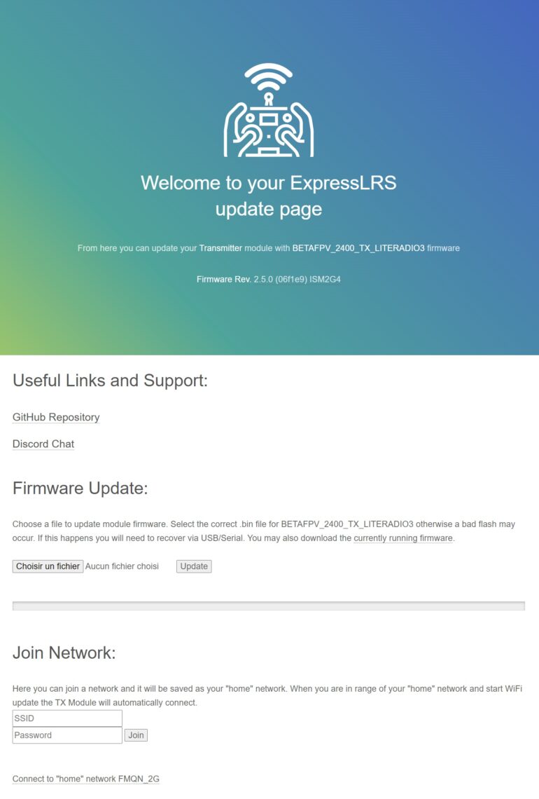

Je n'ai plus d'ELRS mais sur le portail web tu dois voir la version :
Idem depuis le configurateur si le PC qui l'exécute est sur le même réseau que le Rx :
Fais nous donc des captures d'écran de la page web du Rx et du configurateur quand il y est connecté 🙂

Comme prévue, voici les captures d'écrans demander:
