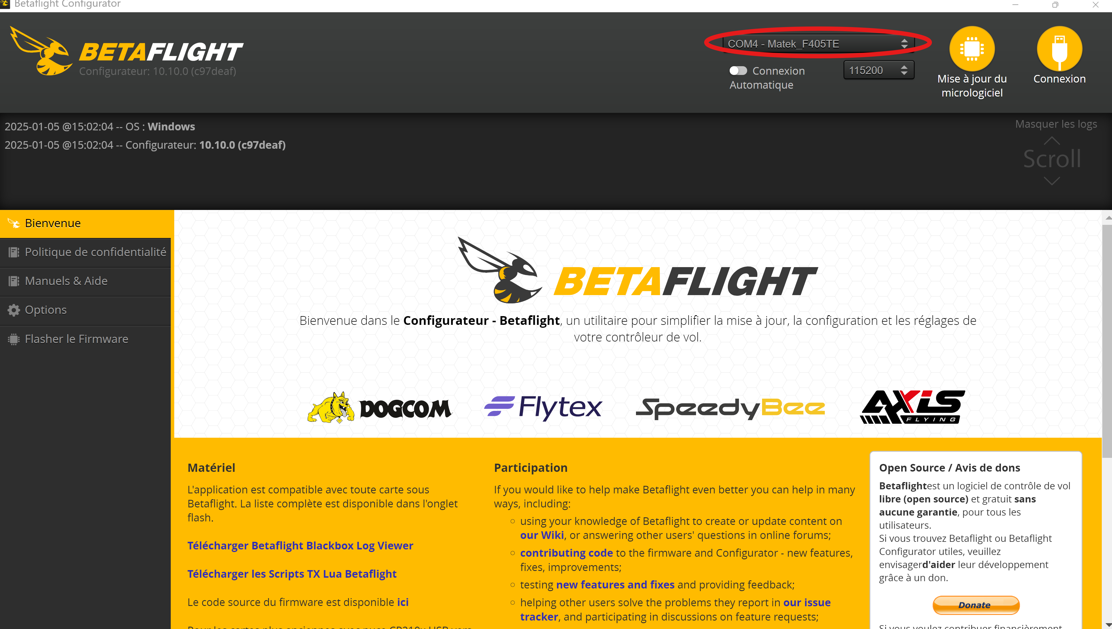

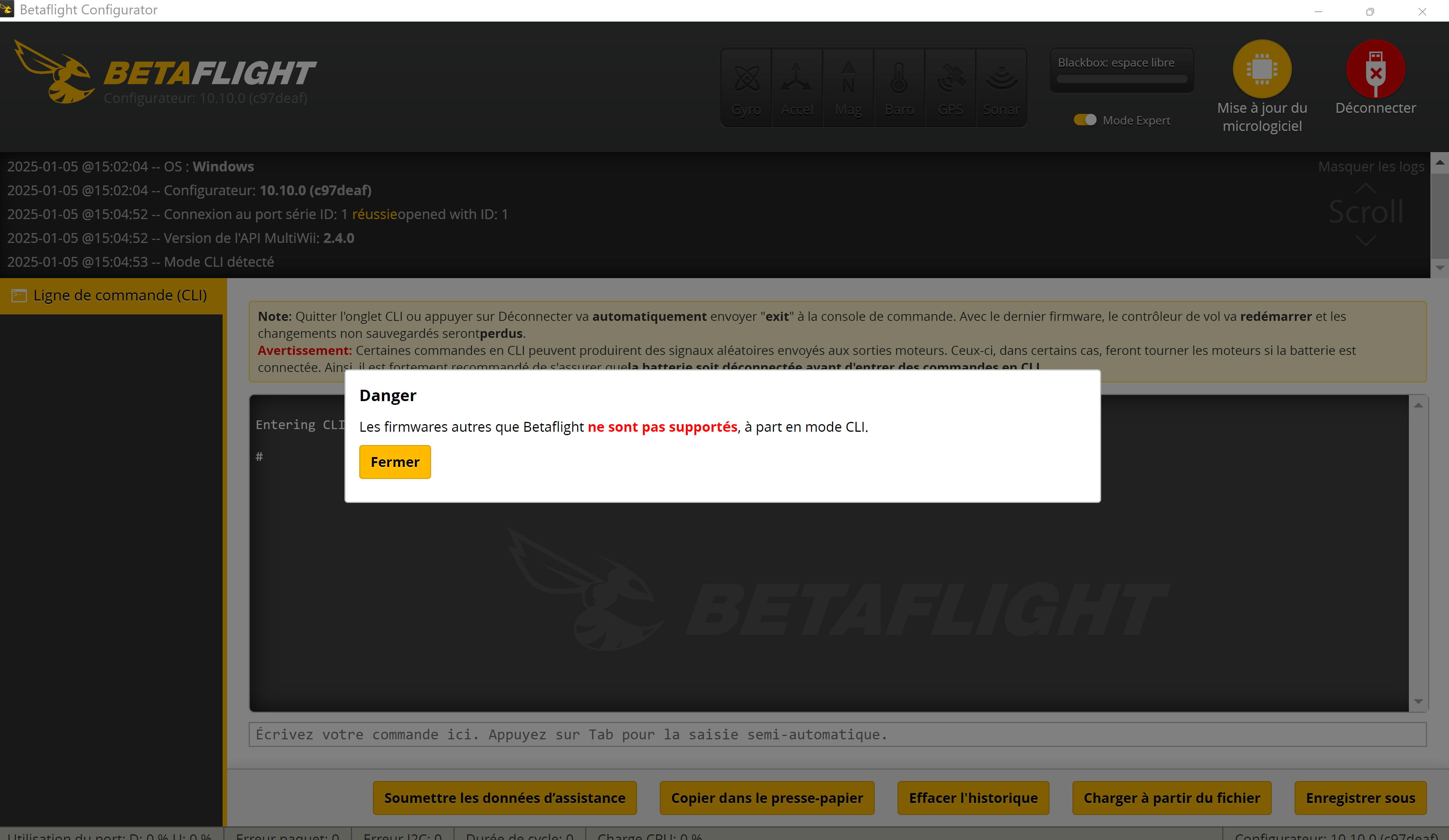

J'ai donc commandé une nouvelle mais il y a un petit soucis lors de la connexion. C'est une Lumenier LUX F4HD, elle est bien repérée sur le port COM4.

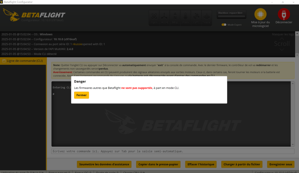

Voici ce que ça me dit
LUX F4 Ultimate Flight Controller User Manual.pdf

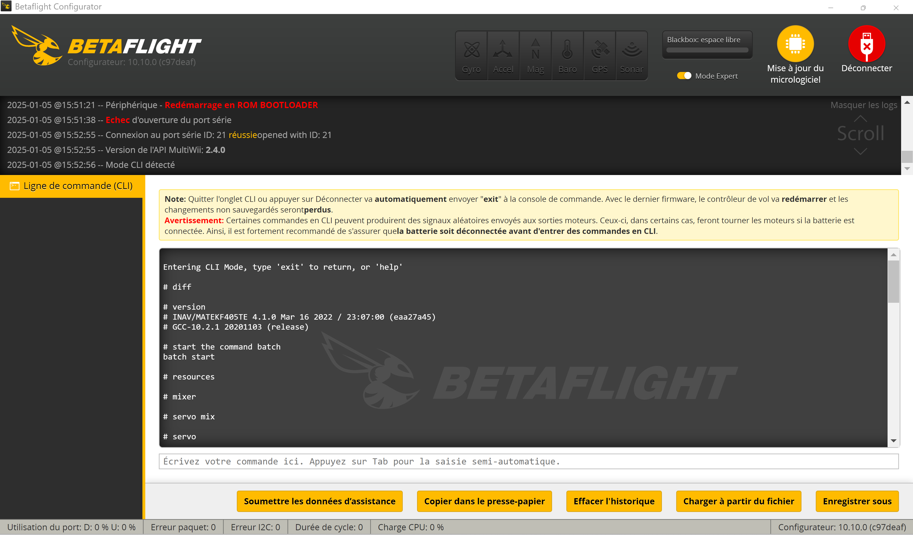

En fait ma FC est sous INAV et BF ne veut pas la flasher.
Y a-t-il un truc ?
C'est bon j'ai finalement réussi à écraser Inav par Betaflight au bout de quelques essais 😉 Simplement directement par Betaflight.

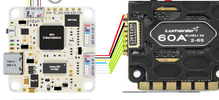

Te plante pas dans l'ordre de connections entre FC et ESC 😉
Modifié (le) par spid99
Yes merci du conseil @spid99

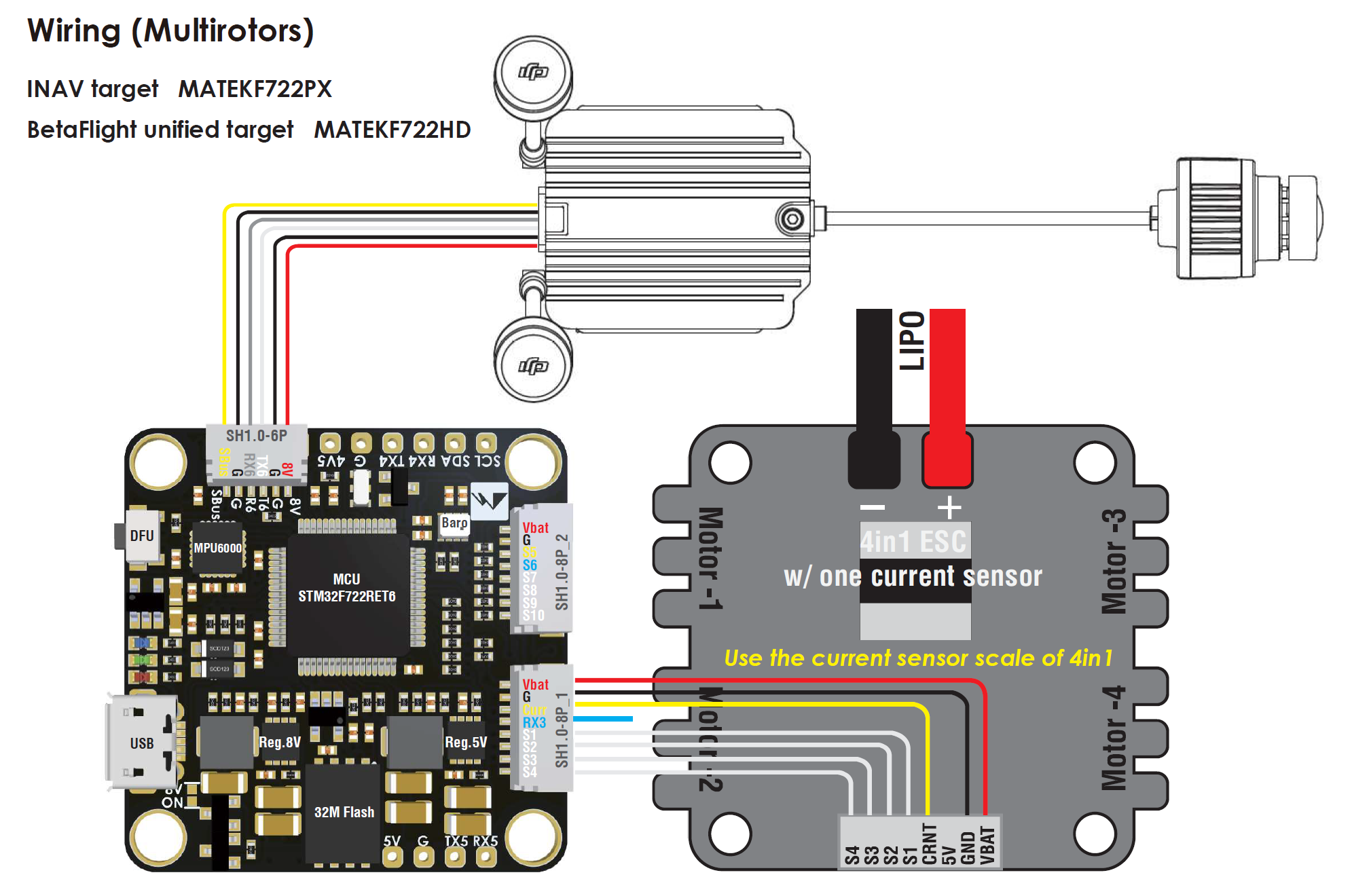

Je pensais reprendre la nappe de l'ancienne Fc qui est similaire sur ce point, c'est juste ?

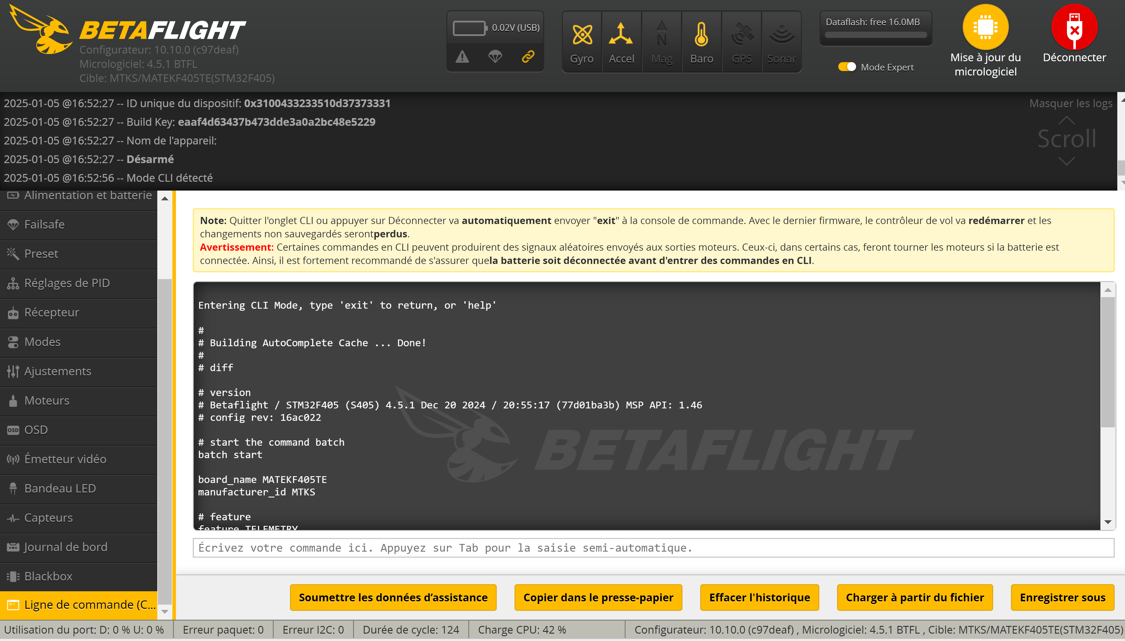

Oui la version 4.1 c'était INAV, je suis maintenant en 4.5.1 😉
Modifié (le) par Ludo007
il y a une heure, Ludo007 a dit :
Je ne pense pas que ce soit la même, mais peut-être,  vérifies que les fils correspondent bien avec tes esc, le Vbat (+) vers le Vbat, le G vers le G, et les moteurs vers 1-2-3-4, le reste n'est pas obligatoire.

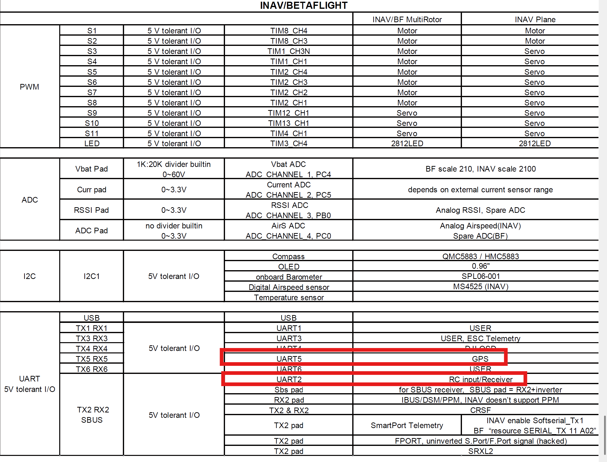

Je dois obligatoirement mettre Le GPS sur l'UART5 et le récepteur (Crossfire) sur le UART2 ?
Mieux vaut respecter leurs indications, mais rien ne t'empêche de faire des tests sur d'autre UART (> RX/TX)
