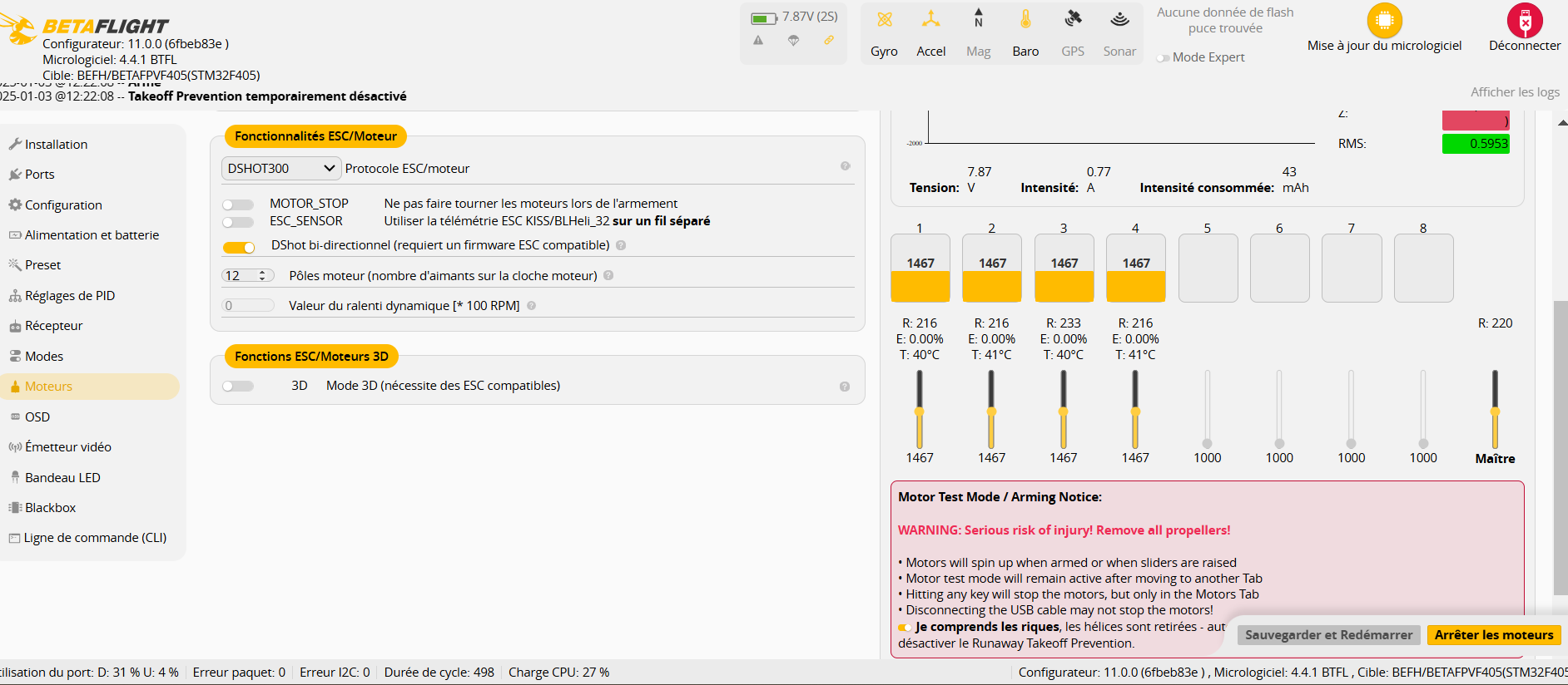

J'ai le problème de commande de marche les moteurs de mon pavo pico.
1/impossible de démarrer le moteur via betaflight !!

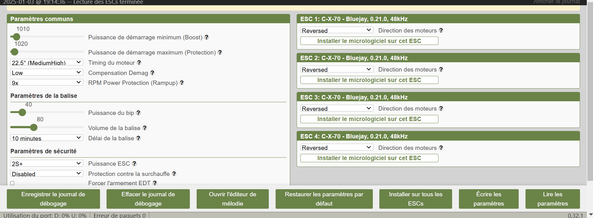

2/esc configurator , les paramètres ESC sont reconnu.
j'ai essayé :
- Recharger le CLI du site betafpv , résultat négatif ( voir fichier joint)
- les commandes et la liaison entre ma télécommande DJI et unit o3 sont ok ( mode, mouvement...etc.  ).
Merci d'avance pour vos aides.
BTFL_cli_PAVO_PICO_20250104_183736_BETAFPVF405.txt
Non , moteur ne tourne pas , selon betafpv, j'ai flashé  les esc . Version inférieur 24hz/48hz/96hz, dans tous les cas moteurs bougent 2mm (vibrent) et s'arretent. J'ai  remis en version 20.0
Pas de message d'erreur.
Merci.
