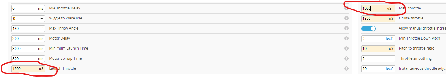

Pour la conf j'essaye d'extraire les éléments liés à l'autolaunch :
feature FW_LAUNCH
set nav_fw_launch_velocity = 150
set nav_fw_launch_accel = 1500
set nav_fw_launch_max_angle = 180
set nav_fw_launch_motor_delay = 200
set nav_fw_launch_spinup_time = 300
set nav_fw_launch_timeout = 10000
set nav_fw_launch_max_altitude = 5000
set nav_fw_launch_climb_angle = 20
set nav_fw_launch_thr = 1800

de ce que je comprend, quand tu lance l'aile, le moteur pousse et elle prend de la vitesse? a vue de nez j'ai pas l'impression qu'elle décroche. J'ai tendance à penser que c'est pas un probleme de vitesse.
TBS donne des débattement en mm sur les elevons? est-ce que tu as le débattement qu'ils ont donné?
Même question pour le reflex?
Si toutefois, il n'y a rien d'écrit sur les débattements, déja je trouve pas ça normal... c'est la base. toutes les marques de modélisme donnent des valeurs de débattement...
Mais j'ai effectivement l'impression que ça manque de débattement sur les modes pas manuels. J'ai tendance à penser que les élevons doivent être relevé de base de 1-2mm pour donner du réflex comme souvent sur les aile. et qu'il faut au moins une 10aine de mm de débattement en plus vers le haut pour avoir un contrôle correct. donc ce qui apparaît en mode manuel a l'air OK.
L'ideal si tu te sent, c'est de lancer en manuel et de mettre un mode assisté une fois bien en l'air.
si tu veux absolument continuer en mode assisté, il y a plusieurs points à gratter pour augmenter les débattements:
- dans le profil 1, si c'est celui que tu utilise, j'ai l'impression que les valeurs ne sont pas d'origine. les PIDFF du Pitch me semblent assez pas.
sauf si c'est voulu, je te conseil d'essayer de remettre les PID par défaut de Inav pour commencer.

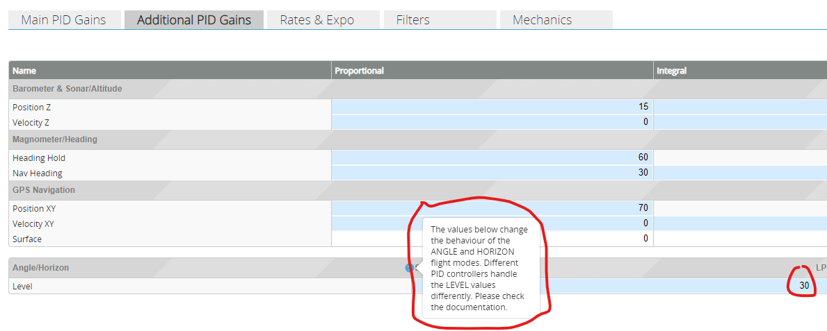

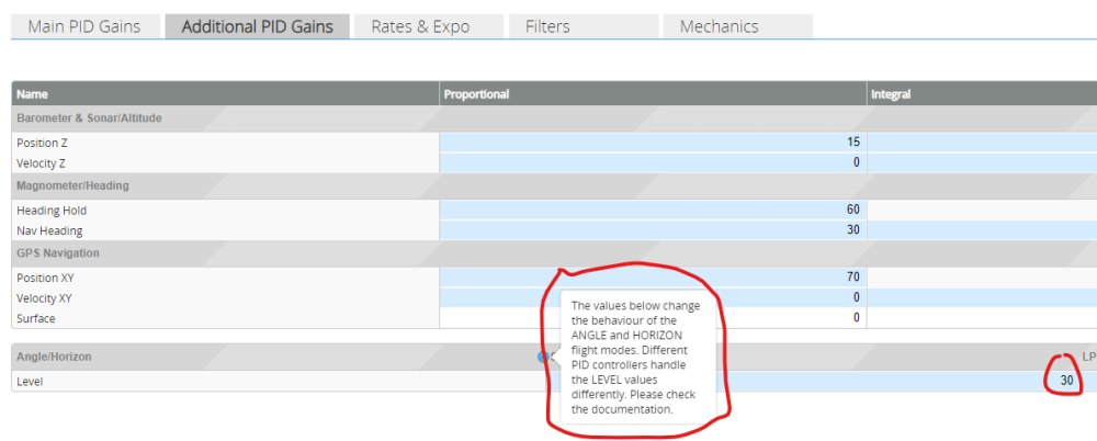

Ca vaut peut etre le coup de l'incliner à la verticale pour voir ce que disent le gouvernes. par ce que ca réagit en dynamique normalement.
set fw_p_pitch = 4
set fw_i_pitch = 6
set fw_d_pitch = 5
set fw_ff_pitch = 45
set fw_p_roll = 15
set fw_i_roll = 3
set fw_d_roll = 7
set fw_ff_roll = 93
set fw_p_yaw = 7
set fw_i_yaw = 0
set fw_ff_yaw = 100
set fw_p_level = 10
- En suite, si ça ne change rien. peut etre qu'il faut augmenter le FF pour augmenter les débattements de gouvernes. pareil, fait le même test en inclinant l'avion pour voir ce que ça dit quand il se démerde et que c'est pas toi qui touche les manches.
Dans les autres pannes possible, il peut y avoir l'angle de piqueur du moteur. si il pousse pas bien droit, ca peut faire piquer du nez. mais ca y'a que en volant que tu peux vraiment faire la différence. si quand tu coupe les gaz il releve le nez, ca peut etre ca.
Pour finir, j’imagine que t'as lancé par dessus ta tête. Perso je ne comprendrai jamais pourquoi vous faites ca. Y'a un youtubeur qui l'a fait un jours et tout le monde fait pareil. je trouve ca hyper dangereux pour le lanceur, et dangereux également pour l'avion qui est en complète autonomie le temps que tu attrapes la télécommande et que éventuellement tu fasses une connerie en l'attrapant.
Franchement avec un peu d'habitude, un lancé bien droit en tenant l'aile par le coté avec le nez bien en l'air c'est suffisamment efficace et t'as déja la rado en main pour corriger en cas de problème.

Hello,
La motivation m'est revenue et j'ai creusé la conf.
Je viens de trouver 2 paramètres qui à mon avis doivent contribuer à mes crash :
1
Je suis passé de 10 à 30, rien à voir concernant les mouvements automatiques des ailerons en angle/horizon. En gros j'avais beau modifier les PIDs, ca n'avait pas d'impact pour le mode angle/horizon en auto launch
2 : image.thumb.png.c0c784c2ed0e1d829ff5e2b84d74303e.png
Si on souhaite un throttle à 1900uS à gauche pour l'auto launch, et qu'à droite dans le max throttle de navigation on reste sur du 1700uS.. et ben ca dépassera pas les 1700uS.
Voilà qui me redonne de l'espoir 😅
