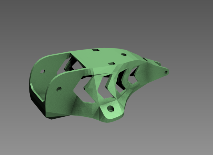

Voici mon premier build de race :
Build très très compact et léger ! 285g
Ça vole vraiment bien ! Après je ne suis pas un racer de base.
Et le tune est plutot facile à faire.
Je pense à une modif pour changer le FOV du O4 car c'est un poil serré (mais en vrais on s'y fait). A voire si DJI fait une update firmware pour enlever le crop.
Les tpu pour adapter le O4 sont dispo sur mon Printable : https://www.printables.com/model/1205847-speedster-pro-o4-lite-tpu-kit
A+ !
POIDS : 285 grammes
Parallax Speedster Pro 49 €
Diatone Mamba f722 Mini Mk4 59 €
63 x Diatone Mamba Reactor 66 BLHeli_32 6S
4 x T-Motor Velox V3 2207 2050KV 60 €
DJI O4 lite
Émetteur vidéo
DJI O4 lite 115 €
Antenne vTx
True RC Core LHCP 5,8Ghz UfL 80mm
Récepteur radio
Nano ELRS 2.4G - DFR 11 €
Prix total : 294 €

Tu voles en 6S, je présume. Mais avec le O4 lite,comment as-tu fait? Il supporte le 6S?

Yes 6S !
Le bec de la FC envoie du 10v au O4 lite et ça permet d'utiliser le pit mode de la fc.

Salut dit moi tu n’as aucun jello pendant le vol ? L’O4 lite est réputé pour ça.

Je me permets de répondre pour mon cas, j'ai un tinywhoop modula 7 en HD et le Jeno pocket en O4 lite, les 2 ont du jello malgré le softmount sur chaque...

Joli. J'aimerais bien une petite vidéo effectivement pour comparer la "jellotation" avec le mien qui est en 8S et vibre un poil - ce qui est certainement normal vu la sur-motorisation. Je voudrais bien voir avec une motorisation "normale".

Me concernant mon jello est très faible voir absent sur mon mobula7 04lite et aussi sur mon 5" 04lite, que ce soit dans les lunettes ou le vtx avec rocksteady
Les seules fois ou j'en ai beaucoup vu sur le mobula c'est quand la canopy était mal serrée, la par contre c'était la fiesta
Sur le 5" j'ai même pas de soft mount sur la cam 🤭

Pourrais tu partager le STL du TPU que tu utilises pour le mobula7 stp?
Que je fasse les tests parce que j'en ai testé 3 et les 3 ont du jello

c'est un stl sur mesure pour loger le boitier 14mm, un buzzer, un gps en queue et une antenne true rc,  il fait facile 2-3gramme à mon souvenir en pla (oui je suis bien en pla et pas de jello 🥲 comme le 5" d'ailleurs)
je cherche pas la légèreté avec mon mobula juste le fait qu'il soit petit : spots plus petits, transport plus facile etc
du coup je doute qu'il te convienne ?
