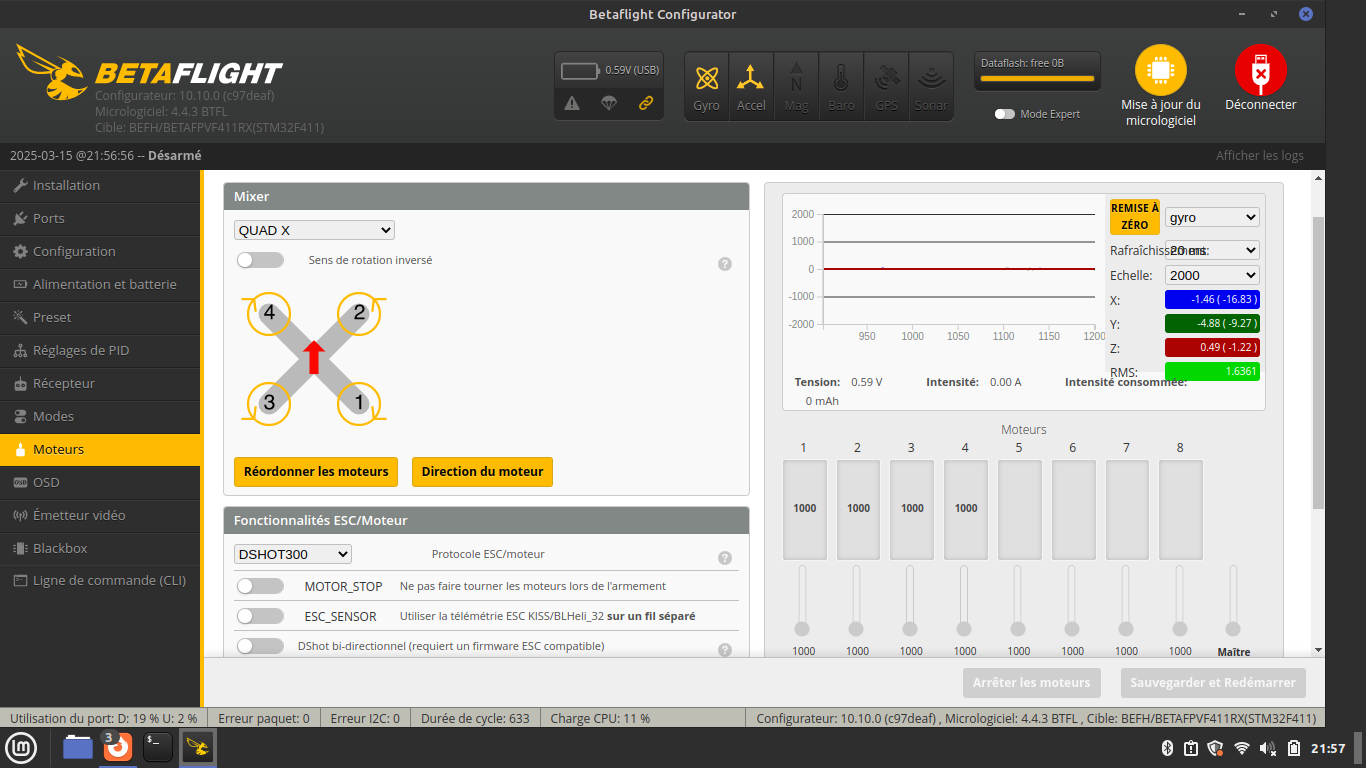

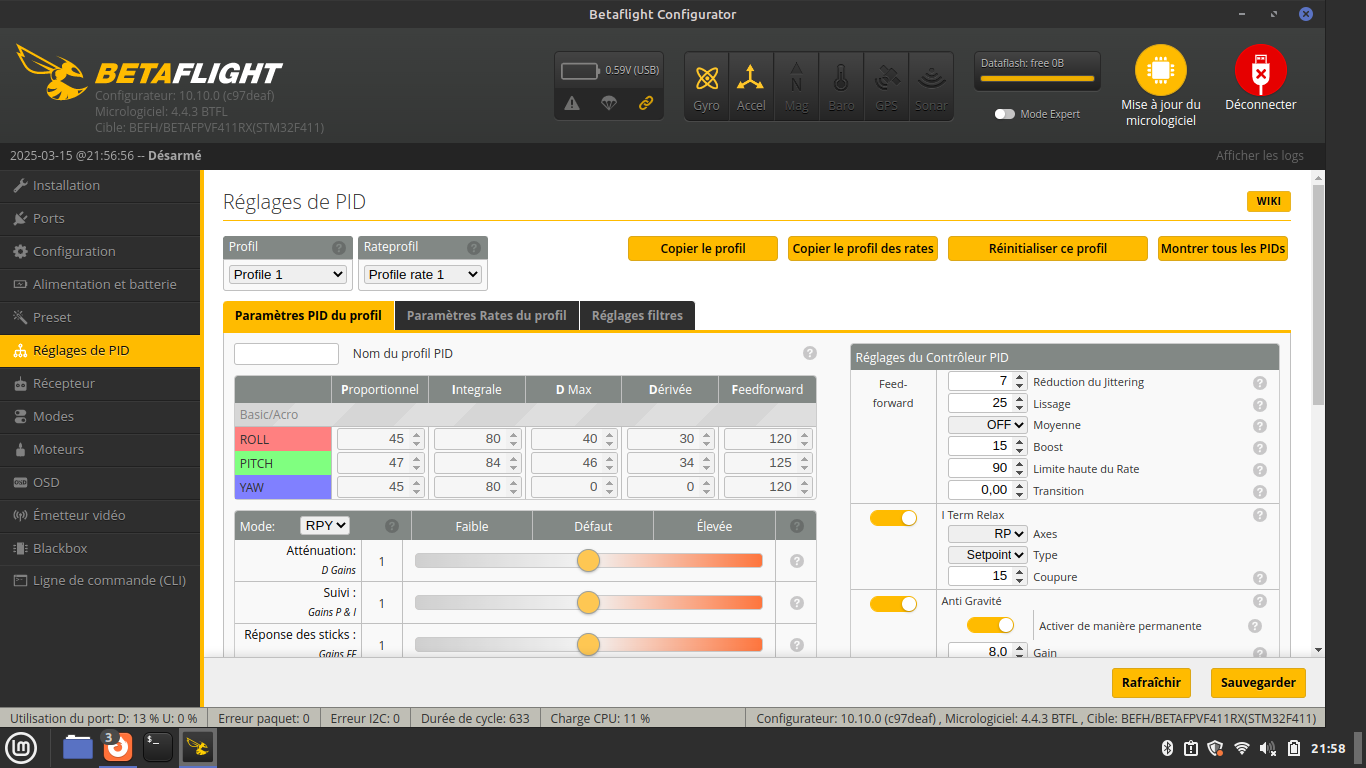

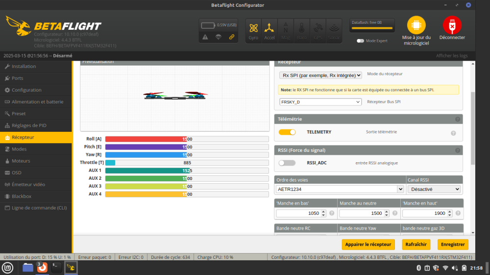

babassissi Posté(e) Mars 15, 2025 Auteur Signaler Posté(e) Mars 15, 2025 Salut, Merci de votre réponse, après vérification cela me semble bon ( sens des hélices, moteurs, gyro). Pensez-vous que cela pourrait venir d'un problème du drone. Je vous joins des captures d'écran de la configuration et une vidéo de comment le drone réagit sous ce lien car cela prenait trop de place(https://www.youtube.com/shorts/QPa4f4p_k28) Merci à vous, Bonne soirée
Motard Geek Posté(e) Mars 16, 2025 Signaler Posté(e) Mars 16, 2025 Je persiste, y'a un truc à l'envers Ca souffle pas dans le bon sens et du coup ça le plaque au sol au lieu de décoller. Tu peux nous faire une photo du drone qu'on voit moteurs et hélices ?
Solution babassissi Posté(e) Mars 16, 2025 Auteur Solution Signaler Posté(e) Mars 16, 2025 Salut, J'allais faire des photos des moteurs mais j'ai quand même réessayer de changer des hélices de côté et la ça marche!!! ( C'était monté du mauvais côté dès l'achat) Un grand merci pour votre aide Bonne journée ! 1
