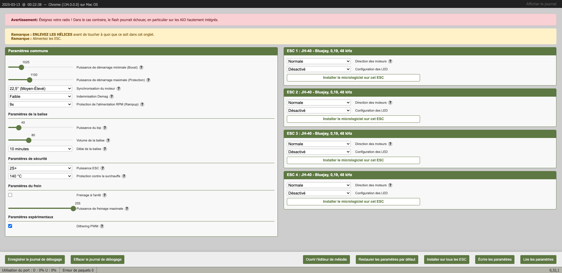

Bonjour, je viens de changer mon aio sur mon pavo 25, une Speedybee 40A Bluejay.
J'ai une erreur de 10%100 , je l'es flaché plusieurs fois mais rien ne change . Au branchement de la batterie l'erreur navigue entre  de 8% à 10 % sans touchée aux curseur
A tout hasard t'as pas le beacon dshot activé ?
Je ,le trouve oule beacon dshot ?
  • Solution
il y
Il y a 13 heures, spid99 a dit :
A priori (sur les images) le Beacon Dshot n'est pas activé.
Tu as combien d'aimants sur tes moteurs, là il est à 12.
j'ai bien 12 aimants , j'ai changé le Dshot plusieurs fois entre 150, 300 et 600 et quand j'ai remis à 300, il n'y avait plus d'erreur ?
