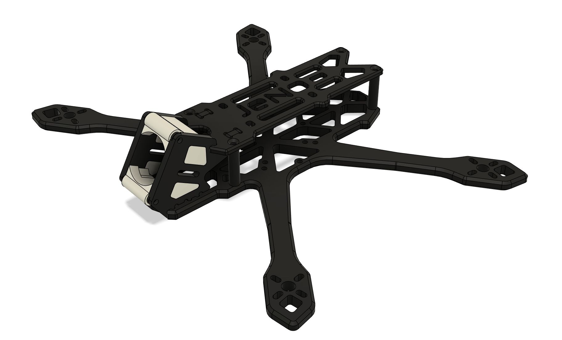

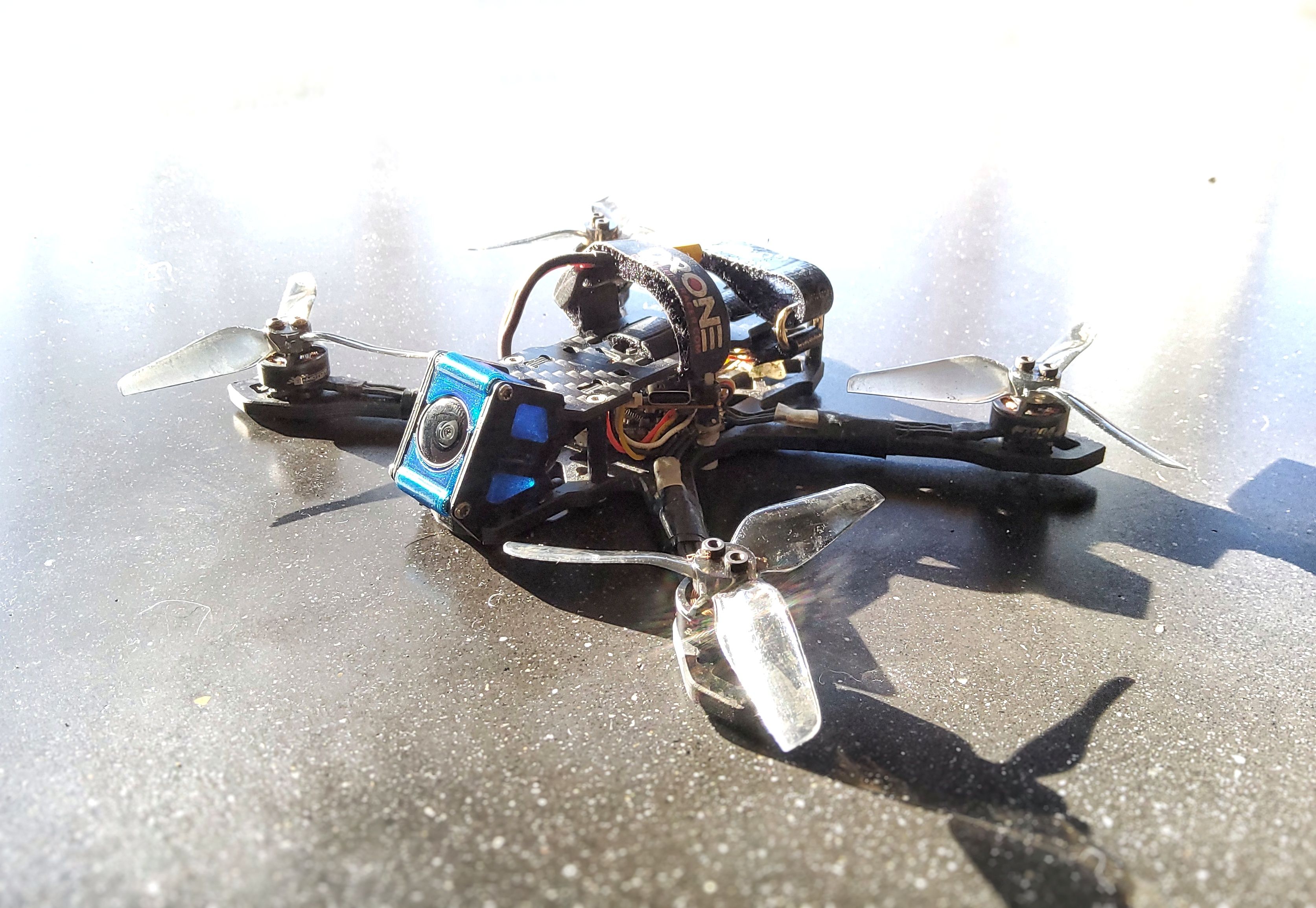

cela fait plusieurs mois que mon dernier joujou est opĂ©rationnel,  il est maintenant  temps de le mettre a dispo. 😛 : le JeNo Fit 3" et 3.5" !
l’objectif premier est de profiter du O4 light, pour retrouver un 3" ou 3,5 " autour des 100gr, en 3S. C’est pour moi le jouet ideal en backyard : plus leger et plus discret qu’un jeno 3" en O3. c’est certes un peu plus lourd qu’un TP pur, mais c’est en bus, donc beaucoup plus solide, ca matty sans risque, et ca turtle a outrance......Â đŸ„°
j’ai gardĂ© la porte ouverte pour pouvoir y mettre un naked vista, avec 16mm d’entretoise. (je ne suis toujours pas a l’aise avec le fov et la deformation du O4 light 😑 ).
en fonction de vos envies, vous pourrez le chausser en 1204 , 1404, ou 1604. ma prĂ©fĂ©rence va au 1204 en utilisation backyard, mais c’est vraiment a vous de voir selon vos spots.
par rapport a un jeno 3 classique, le bus est comprimĂ©,  les entretoises moins hautes en M2, camera cage en 14mm de large (format nano). on reste sur une bottom en 4mm, pour une BB plate comme crĂȘpe, des bras bien costauds pour taper fort......
cette frame est vraiment a mi chemin entre le pocket et le jeno 3 classique.

quelques photos en vrac :
20250221_173718-01.thumb.jpeg.7988c87a4376ee2ebfeb55d310dc4f56.jpeg20250221_173651-01.thumb.jpeg.9b1b1c24b652be9ff2476e5867c67983.jpeg20250227_181206-01.thumb.jpeg.e22edb6fca3f73f71555505ae77d214a.jpeg20250119_161724-01.thumb.jpeg.50b8112514fac3c849822069d27c5517.jpeg20250113_172802-01.thumb.jpeg.24ae00e73a5229f9d9e1dfdb03992ed4.jpeg20250227_181059-01.thumb.jpeg.e25f4a394ce0224f4673410dd1d22ab4.jpeg

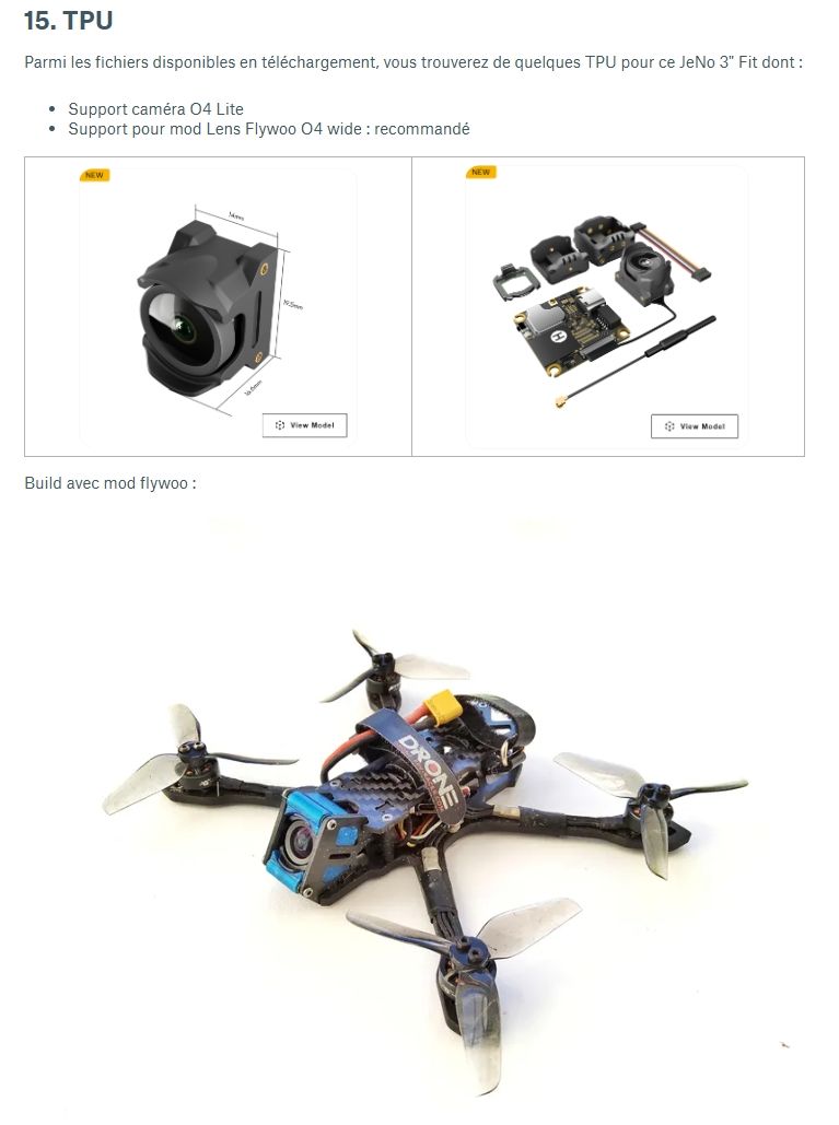

EDIT de la page printable du JeNo 3"FIT :
Ajout de TPU pour le mod flywoo du O4 lite

ajout des tpu sur printables,  pour le mod du O4 en lentille O3, ou Krhom mod......
je dois avouer que ce mod est parfait, rien a redire.
