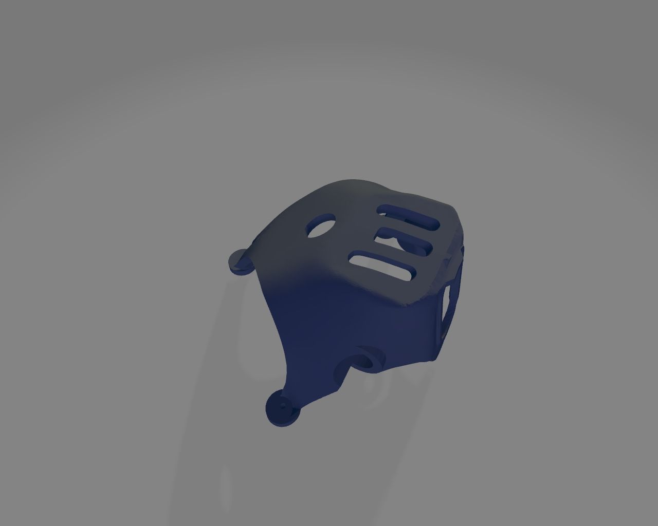

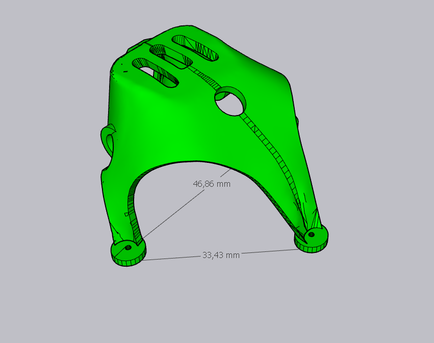

je travaille actuellement sur une canopy pour le meteor 75 plus solide et integrant la fixation de l antenne .
voici le premier visuel 3D , celle ci ce prendra sur les trous du cadre  de la serie air  qui sont  plus solide
j envoie cela a l impression 3d et des que tout est bon je laisserai cela en open source

je te laisse ici les dimensions de axe à axe des persements , en effety cette canopy n est pas fait pour etre fixer sur la carte . je trouvais pas bon que la carte prenait les coups en meme temp .attention c est je n est pas encore essaillé le fichier ni imprimé , je ne garantie en aucun cas ca qualité ni sa durabilité pour le moment

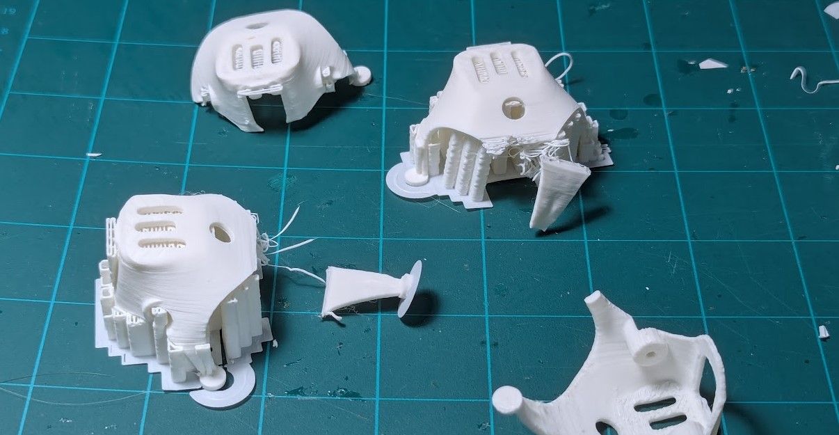

pour le moment , l impression se passe mal . les premier essais sont fait en PLA mais avec le retrait des supports cela casse tout .
le nylon serait peut etre parfait mais le coût est beaucoup plus eleve , donc pas trop intéréssant pour remplacer l original.
à reflechir

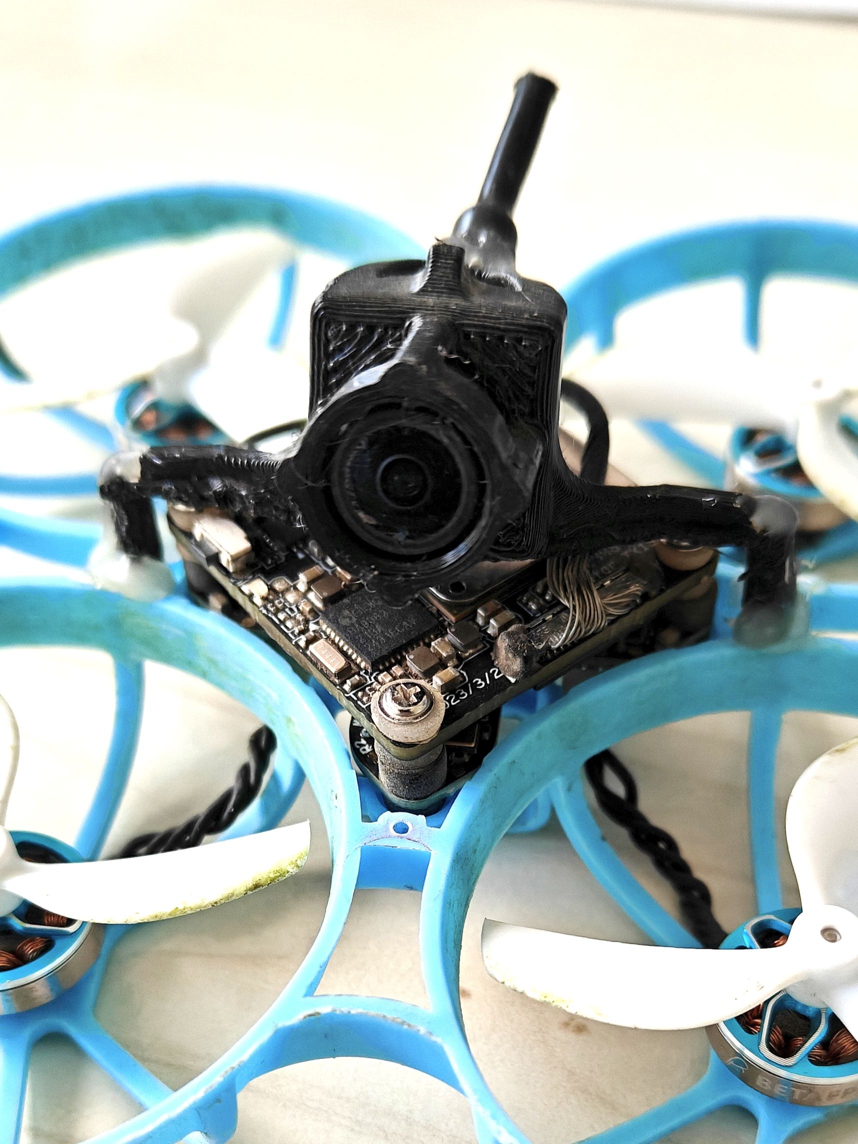

c'est bon je m'en suis modélisé une à partir d'un modèle si tu veux, je peux te fournir mon stl. l'entraxe est en 25.5x25.5
il y a la canopy + l'adaptateur de la cam du O4lite

désolé, mais a mon avis, si t'es resté en PLA, tu seras vite déçu..... ca a tendance a etre ultra cassant sur les chocs. ca risque de peter juste au dessus des vis, dans les parties les plus fines.
le PETG est un peu plus flex, mais sans etre foufou non plus.
le seul truc qui tiens la route, ca reste le TPU pour ce genre de chose. 🤔

oui bien sure , j ai fais faire en PLA car moins cher et cela reste des prototipes . j ai deja des modifications à faire au niveau dimensionnel pour que cela libere un peu de l espace autour de la carte et aussi de la fixation d antenne . on avait pense en materiaux final le sls finition la plus cher ou le PAHT -CF

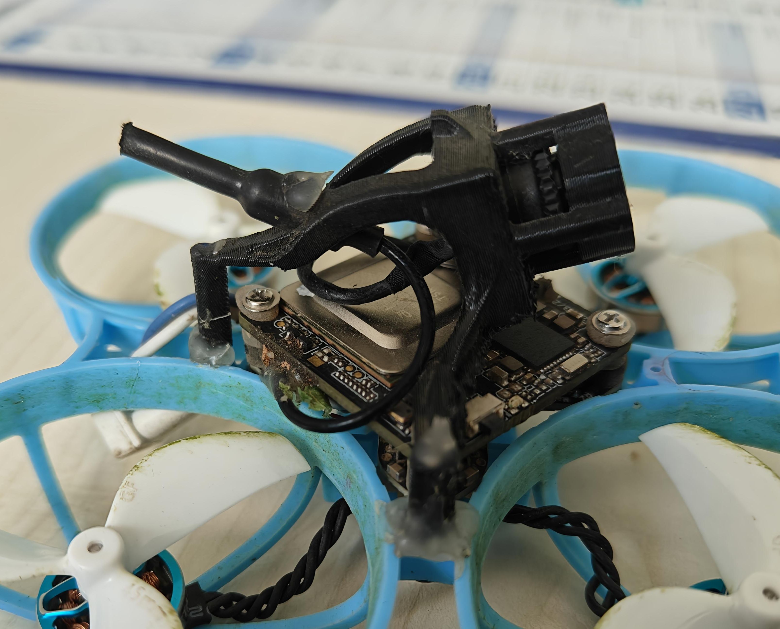

Je découvre ce topic un peu tard... Je viens de me dessiner (un peu à l'arrache) une canopy à imprimer en TPU pour y intégrer le Walksnail Avatar 1S.
Je suis parti de cette canopy à laquelle j'ai allongé les bras pour arriver sur les trous de fixation qui ne sont pas ceux de la FC. Après j'ai largement augmenté la taille (en hauteur) des fixations afin de ne pas être bloqué par le VTX... Je partagerai le fichier si ça t'intéresse !

voici le liens :
https://www.printables.com/model/1345830-canopy-meteor-75-dji-o4-litght

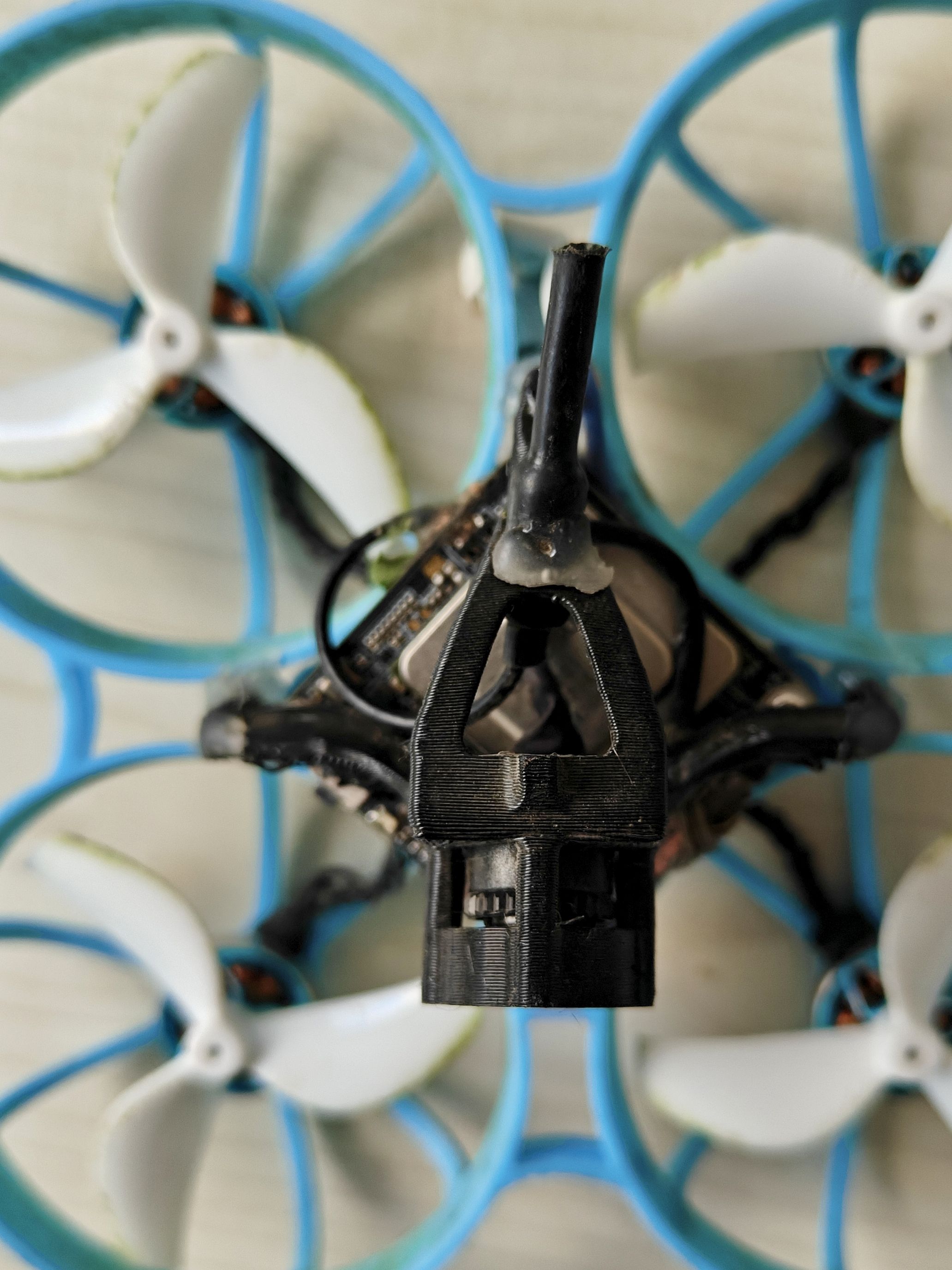

La canopie que j'ai modélisé et le support de cam O4 lite que j'utilise avec!
Canopie mobigital 7 O4lite V6.stl
O4 Camera Mount.stl

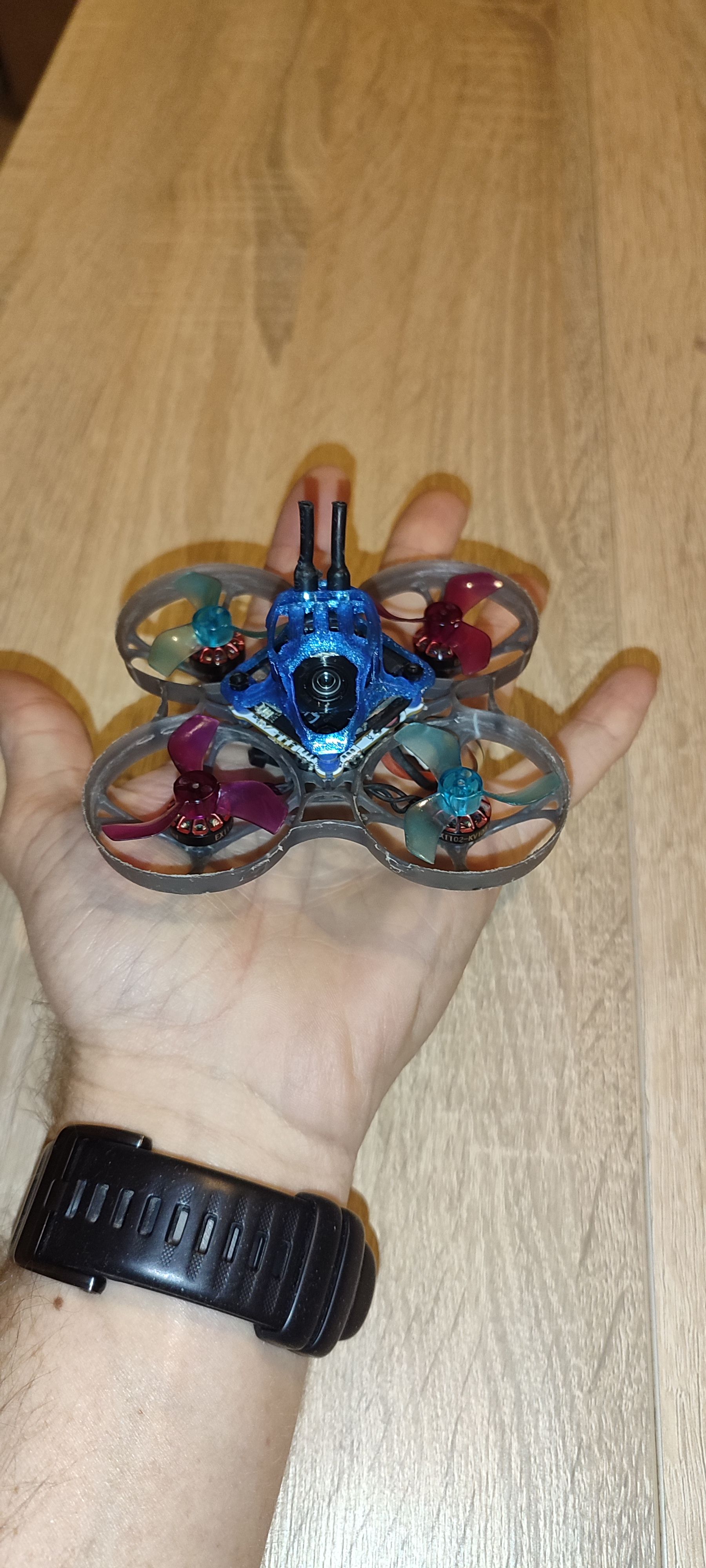

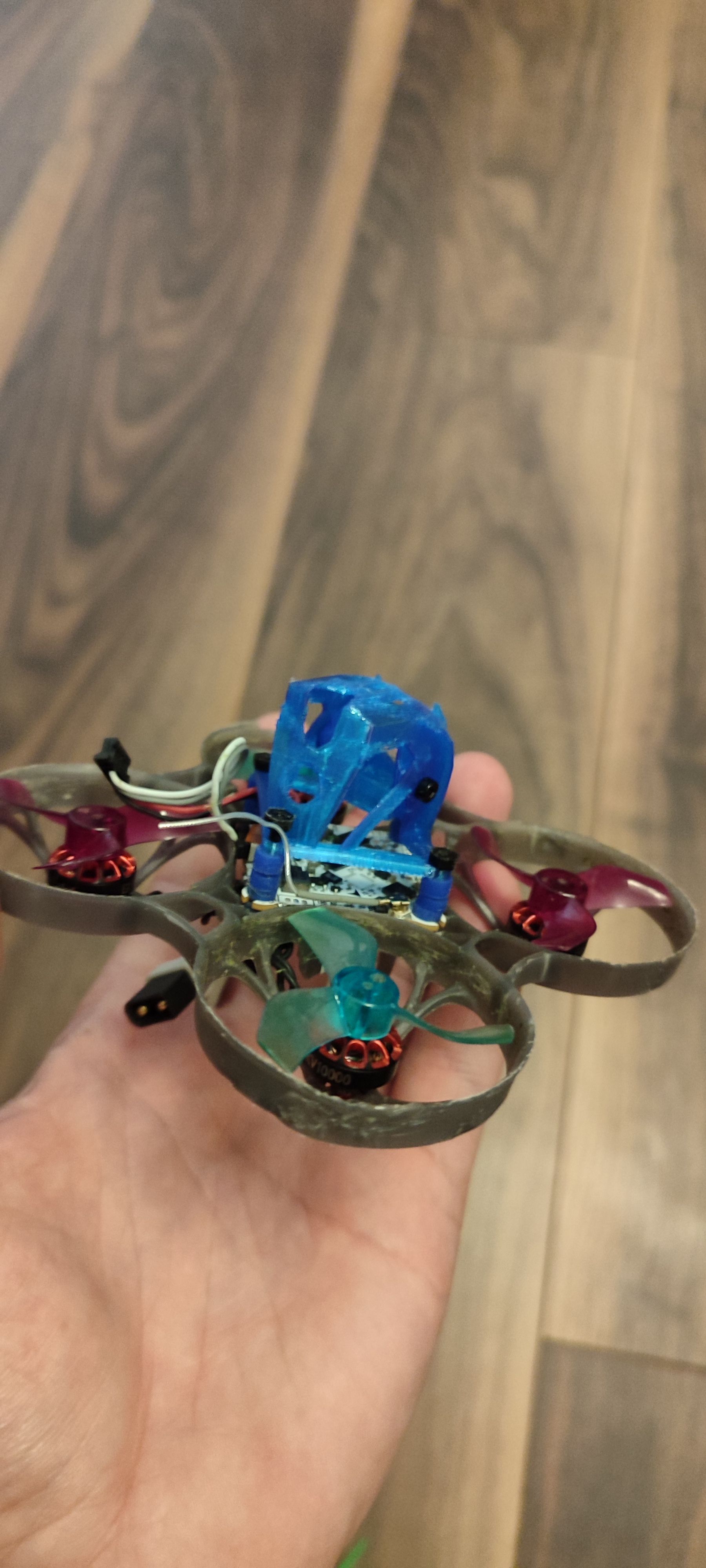

Ma machine est démontée mais ça donne ca en gros:
IMG_20250705_181016.thumb.jpg.8892f0cbc6399325706a6db78c930b26.jpg  IMG_20250705_181046.thumb.jpg.afb24fbea9f29731347b8d64639b9e2b.jpg
C'est un angle fixe la caméra ? Je vais essayer de faire un mix de ta canopie pour l'adapter aux trous extérieurs non utilisés par la fc
Non en fait cela va avec la monte de la caméra du o4 fourni par betafpv qui est orientable
Il y a 17 heures, Wanegain a dit :
Non justement j'ai le support en plus pour changer l'angle comme on veut. Tu as le STL de la canopie et le STL du support caméra

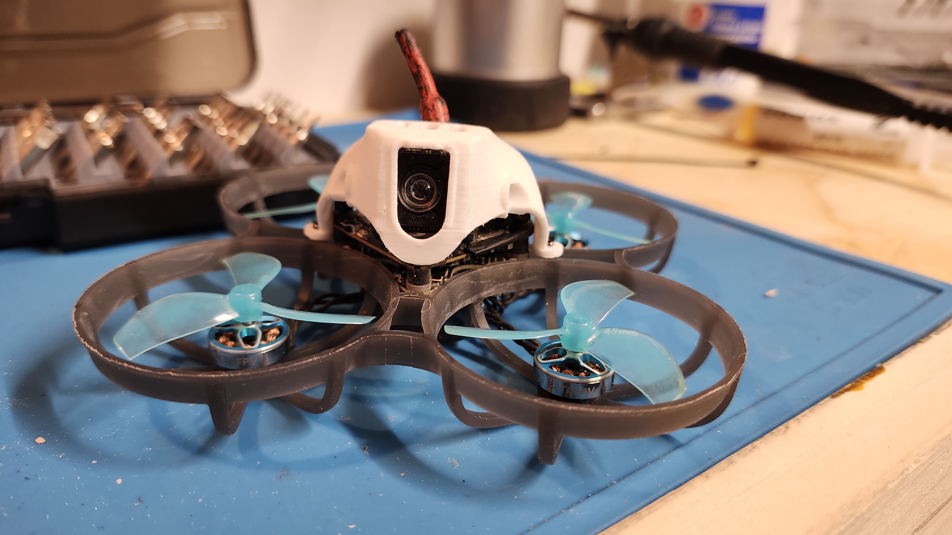

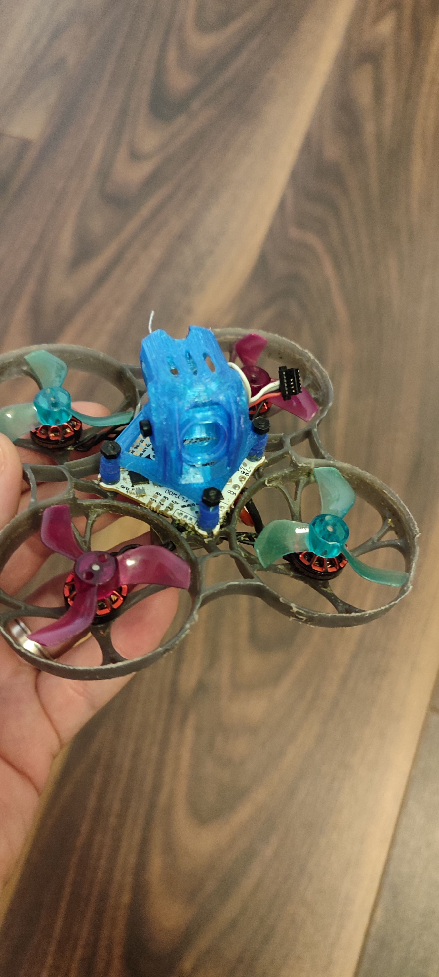

Je viens de recevoir la canopie officielle pour mon ws 1s. Je comprends mieux la plaque réglable, c'est génial !
J'ai pas encore pris le temps de regarder le stl, pour le moment ma canopie fonctionne malgré les nombreux crashs.. J'essaierai de penser à faire une photo.

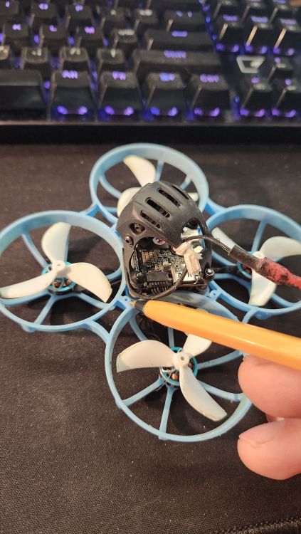

Voici à quoi elle ressemble. Je vais reprendre ta canopie et l'élargir pour se prendre sur les trous extérieur.
Il y a 4 heures, Wanegain a dit :
c est super light effectivement , tu fixe ta canopie par en dessous . c est cela ou juste collé?
Modifié (le) par robert
Elle est fixée par en dessous avec des longues vis (fournies par Betafpv). J'ajoute un peu de colle chaude pour être sûr que ça tient bien parce que les vis qui se prennent dans le TPU ça tient pas forcément hyper bien...
J'ai pas mal crashé avec cette caonpie et ça protège quand même super bien, mais j'aimerai en mettre une qui recouvre mieux le VTX et qui tient bien l'antenne.
J'hésite à remettre la canopie faite pour le VTX Walksnail, mais je pense qu'une en TPU sera plus efficace et absorbera mieux les vibrations (surtout qu'il y a pas mal de propwash et un peu de jello)
Je me suis rendu compte que la canopie que j'ai utilisée est compatible avec les filtres ND du moonlight, ce qui est une excellente chose vu que je vole très souvent entre midi et 14h et que j'ai toujours des blancs bien cramés sur mes vidéos !
