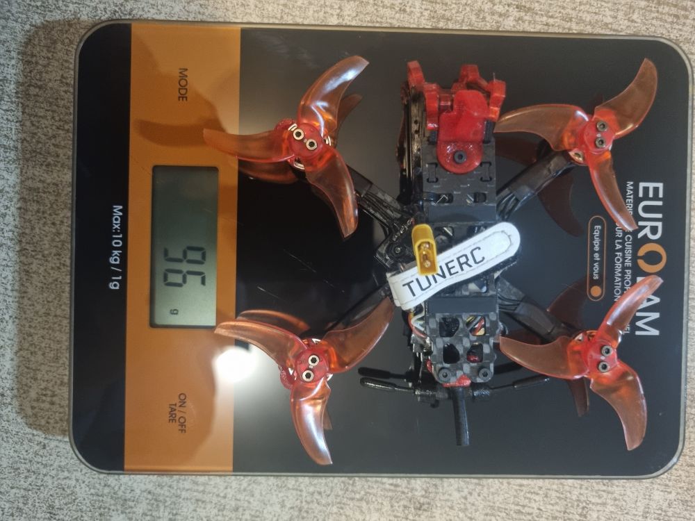

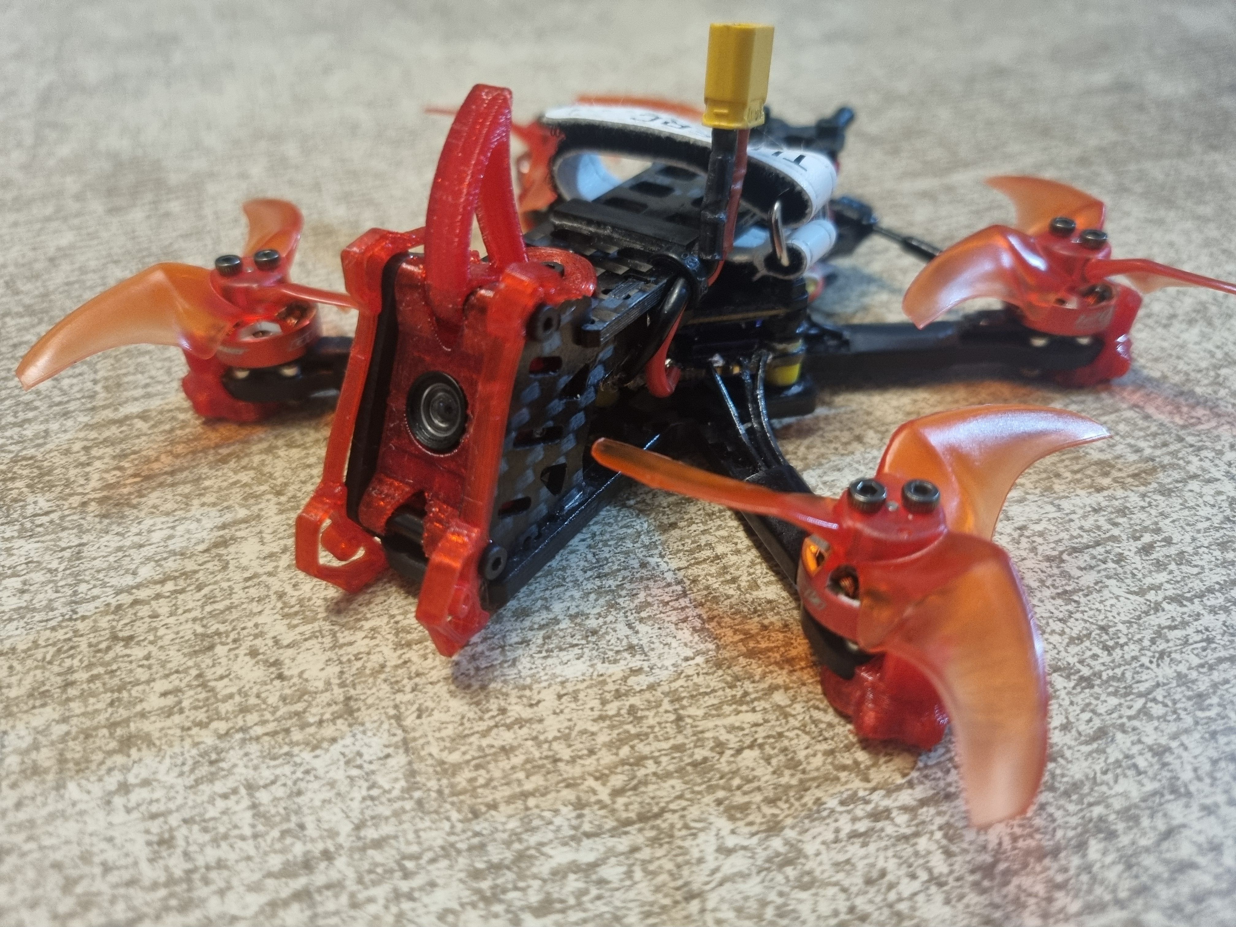

DavidJ Posté(e) Avril 10, 2025 Signaler Posté(e) Avril 10, 2025 Topic Attachments Bonjour, Mon petit moustique, J'ai enfin pu voler avec, et je dois avouer que j'y ai pris un de ces pieds!.... Je l'adore!, moi qui n'osait plus prendre de risques de peur de la casse (ben c'est cher la HD), j'ai enfin pu recommencer à essayer des choses ailleurs qu'en simu... J'ai d'ailleurs failli finir le cul par terre.... Un grand Merci à tous ceux qui ont participé à la création de cette petite merveille! Liste des composants Frame JENO POCKET 44 € FC AIO F405 40A Bluejay -SpeedyBee 63 € ESCs AIO F405 40A Bluejay -SpeedyBee Moteurs 53 x Rcinpower GTS V3 1203 8000Kv Jeu d'hélices 2 x Avan Rush 2.5x1.9x3 4 € Caméra FPV DJI O4 Lite 115 € Récepteur radio TBS Crossfire NBano 33 € LiPo Dogdom 3s 560 Mah 15 € Prix total : 274 € 4 2
Motard Geek Posté(e) Avril 10, 2025 Signaler Posté(e) Avril 10, 2025 La pigtail bien sécurisée, ça va plaire à @Jerome ça, joli build 1 1
Jerome Posté(e) Avril 10, 2025 Signaler Posté(e) Avril 10, 2025 Top, bravo pour ce build, content qu'il te plaise ! Et merci pour le partage Intéressant aussi d'avoir un retour sur cette FC AiO 1
