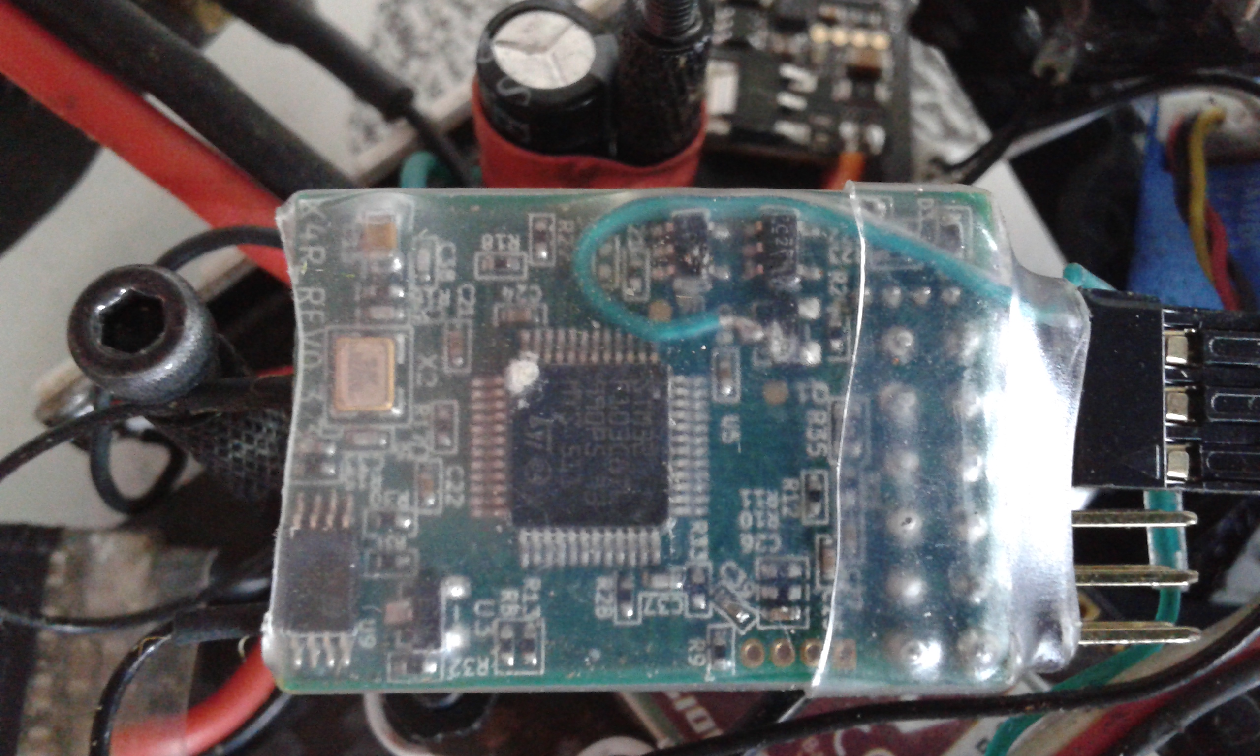

je me suis enfin lancé dans la programmation des scripts lua dans ma taranisx7.jusque la,j ai reussi!par contre aucunes valeurs dans les pages de p i d,rate et frequences vtx.j ai un x4r sbus,j ai branché le fil jaune(smart port) sur le plot smart port de la dys f4.dans betaflight dans port,j ai mis telemetry en uart6,activé telemetry dans configuration.une idee sur l erreur de programmation ou branchement?

Salut j'ai le même soucis que toi
Sur ton lien on voit qu'il soude le blanc et le jaune ...
mais en fait il n'y a que le jaune a bouger c'est bien ça ?
Merci
Salut.
De memoire, le fil jaune qui est sur la prise brlanche doit etre celui la que l on doit branche sur un tx de la fc.a la place j ai soudé un fil la ou c est indiqué sur le lien ( c est chaud , le point de soudure est petit).en dait je n utilise pas les fils de la prise blanche sur le côté du rx.je ferais une phot ce soir si besoin.
