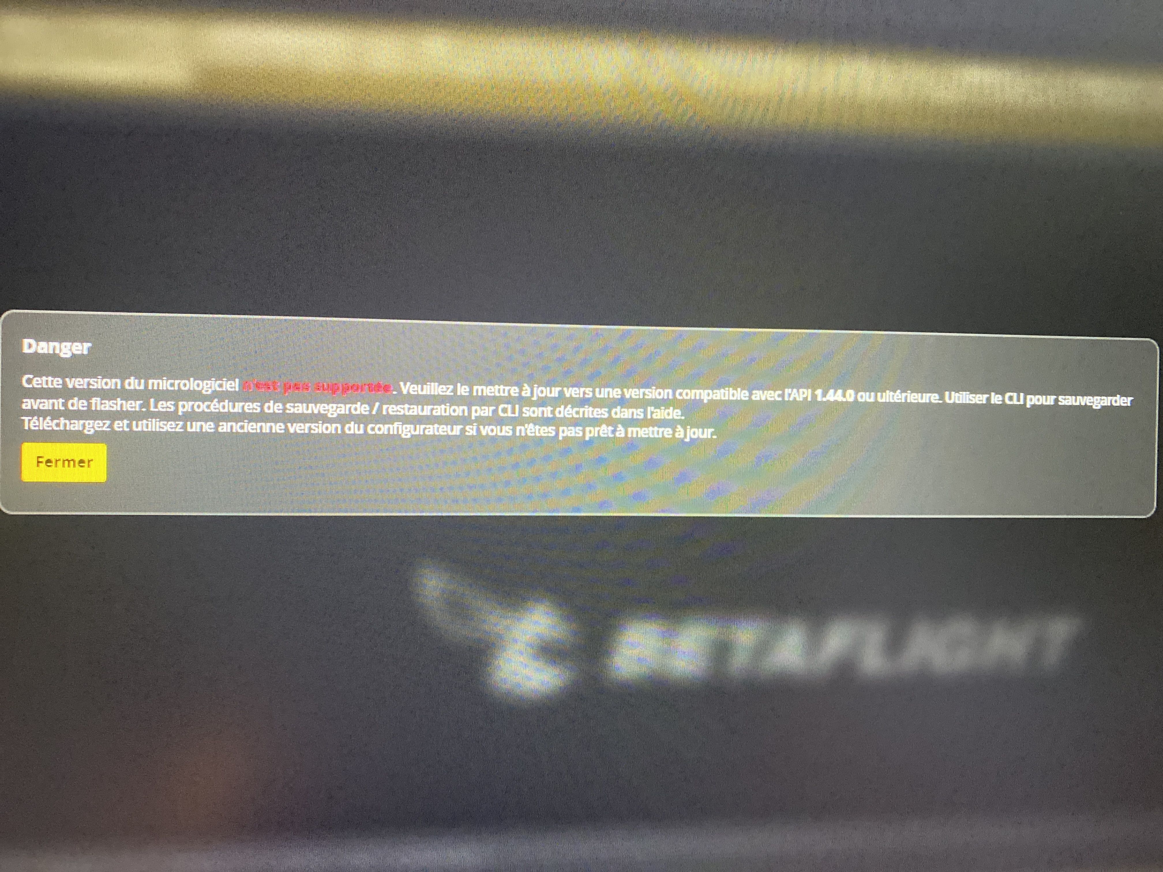

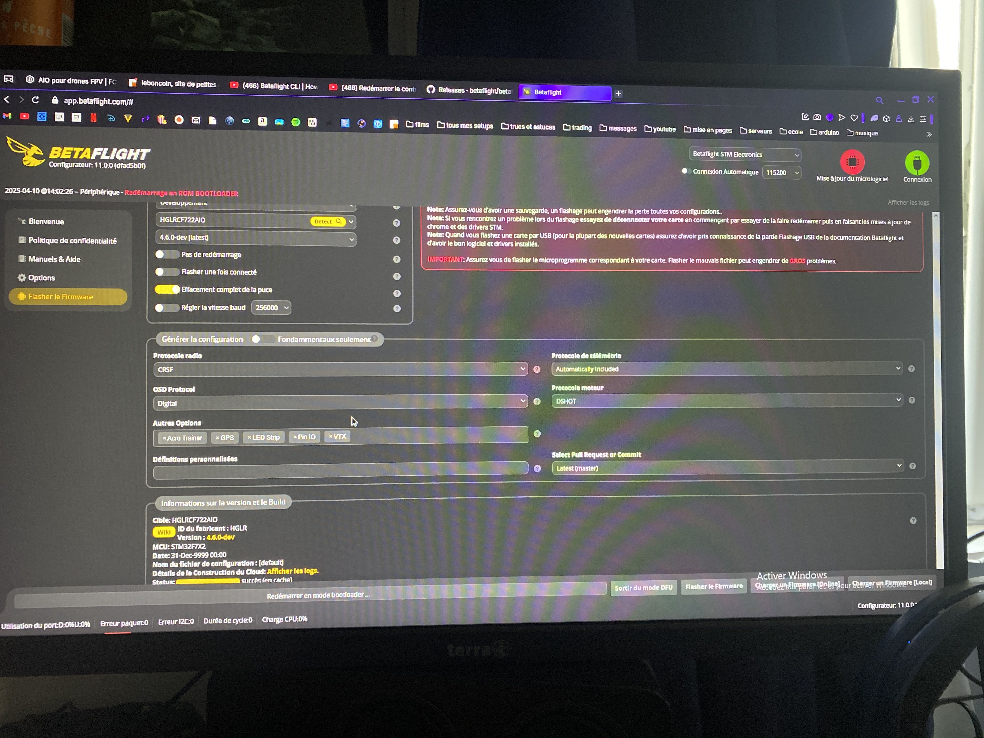

Bonjour, j’ai reçu un nouveau drone , un cinewhoop avec une aio hglrc zeus35 pro et quand je le branche pour le configurer cela me met un message d’erreur, les leds de la carte clignote bleu et rouge et je ne peut pas flasher un nouveau firmeware ça ne marche pas et je reste bloqué sur le redémarrage en bootloader

SAlut, quand on reçoit un nouveau drone en BNF il est inutile voir pas conseillé du tout de le flasher.

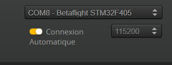

Si tu veux accéder aux réglages, branche un autre câble ou vas sur un autre PC et coche "Connexion Automatique" image.png.d06511d3ffb496201438ebeb0a9f55cf.png
