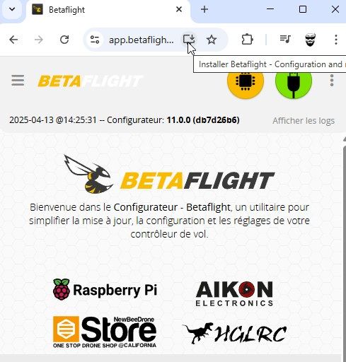

spid99 Posté(e) Avril 13, 2025 Signaler Posté(e) Avril 13, 2025 (modifié) SAlut, je viens d'avoir une galère en voulant tester le 4.6. Je décrit ça pour ceux qui auraient la même idée idiote. 1- Flash 4.6-dev avec configurateur 10.10.0, OK ! 2- Branchement après flash, BF me balance un message d'alerte : le configurateur 10.10.0 n'est pas compatible avec le firmware 4.6-Dev et me jette comme un malpropre 3- Je tente un démarrage en DFU via le boot de la carte (puisque pas d'accès à BF 10.10) pour remettre une 4.5. Et Nada, y veux pas démarrer en DFU le bourricot ! Je commence à transpirer 4- Après quelques années de recherches, je vois qu'il existe un "Bétaflight Configurateur: 11.0.0 (db7d26b6)" compatible avec 4.6 et qu'il n'est disponible qu'avec Chrome : https://app.betaflight.com/# 5- C'est bon ça passe, mais pourquoi z'ont pas sortie un configurateur normalement ? Je veux bien qu'il soit en teste avec la version 4.6, mais bon, pas cool ..Dans leur message d'alerte il pourrait le spécifier, ce qui m'aurais évité de perdre un temps fou Modifié (le) Avril 13, 2025 par spid99 Orto
Motard Geek Posté(e) Avril 13, 2025 Signaler Posté(e) Avril 13, 2025 Un peu comme ESC Configurator et Blackbox Explorer, ça tend vers le "full online" 1 1
spid99 Posté(e) Avril 13, 2025 Auteur Signaler Posté(e) Avril 13, 2025 (modifié) il y a 5 minutes, Motard Geek a dit : Un peu comme ESC Configurator et Blackbox Explorer, ça tend vers le "full online" Sont sympas, mais si on n'a pas d'accès internet (ça arrive, même à notre époque) font chier ! Modifié (le) Avril 13, 2025 par spid99 Orto
Motard Geek Posté(e) Avril 13, 2025 Signaler Posté(e) Avril 13, 2025 Comme ça tu peux l'utiliser sans connexion 1
