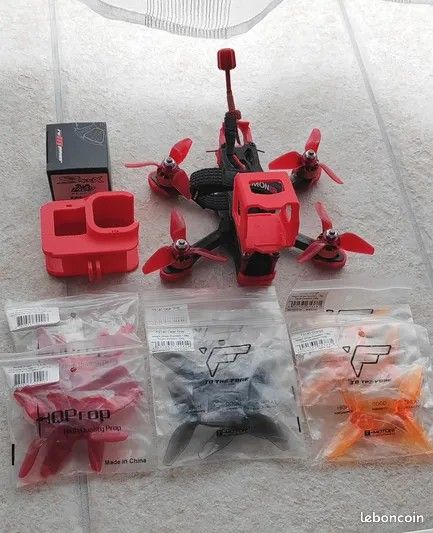

Bonjour je viens me renseigner sur la qualité du drone apex 3 je souhaiterais l'acheter en occasion et voilà une photo et en voici la description :
Drone Apex 3 pouces
Stack Mamba F405 mini MK2 ESC 40A
Transmission vidéo HD Caddx Vista
Moteurs RCINPOWER Smoox Plus 1507 2680kv
RX Elrs
1 moteur neuf en spare
6 jeux d'hélices
Une très bonne machine, j'ai exactement le même.
Mais les moteurs en 2680kv sont pour des 6s, on a du mal à trouver des batteries (450mah en 6s), en plus je trouve qu'il a trop de patate pour des endroits restreints.
Après faut voir à quel prix et éventuellement changer les moteurs pour des 4s (3800kv par exemple)
il y a 1 minute, Jenco a dit :
On le propose a 180€
Un prix correcte.
c'est difficile a changé les moteurs de 6s en 4s ?
Y'a un peu de soudure sur les esc ..
