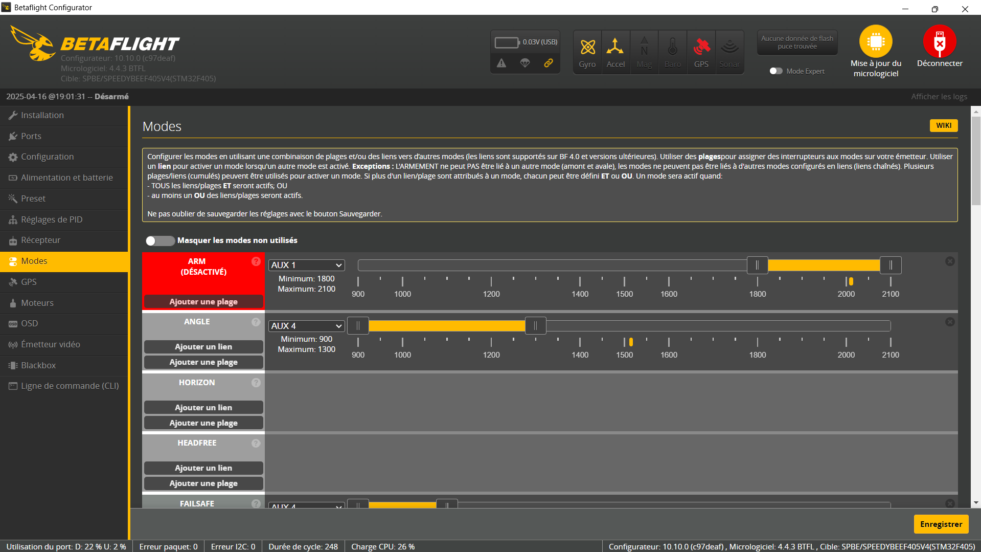

Paul.p_1911 Posté(e) Avril 16, 2025 Signaler Posté(e) Avril 16, 2025 Bonjour, est ce que quelqu'un sait pourquoi je n'arrive pas à armer mon drone ? PS: demandez moi si vous avez besoin d'autres photos pour m'aider merci

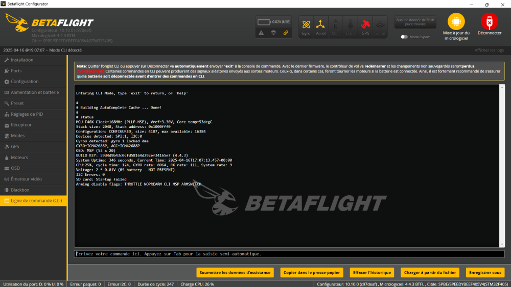

Motard Geek Posté(e) Avril 16, 2025 Signaler Posté(e) Avril 16, 2025 Tu peux déjà corriger tous les arming disable flags en suivant la doc
Thysma Posté(e) Avril 16, 2025 Signaler Posté(e) Avril 16, 2025 (modifié) Si tu es branché a BF c'est pas possible, visiblement sur la photo tu as pas de lipo donc encore moins possible et t'es GPS n'on pas fixé si tu as pas décoché l'option "arm without fix" ca peux pas marcher Modifié (le) Avril 16, 2025 par Thysma

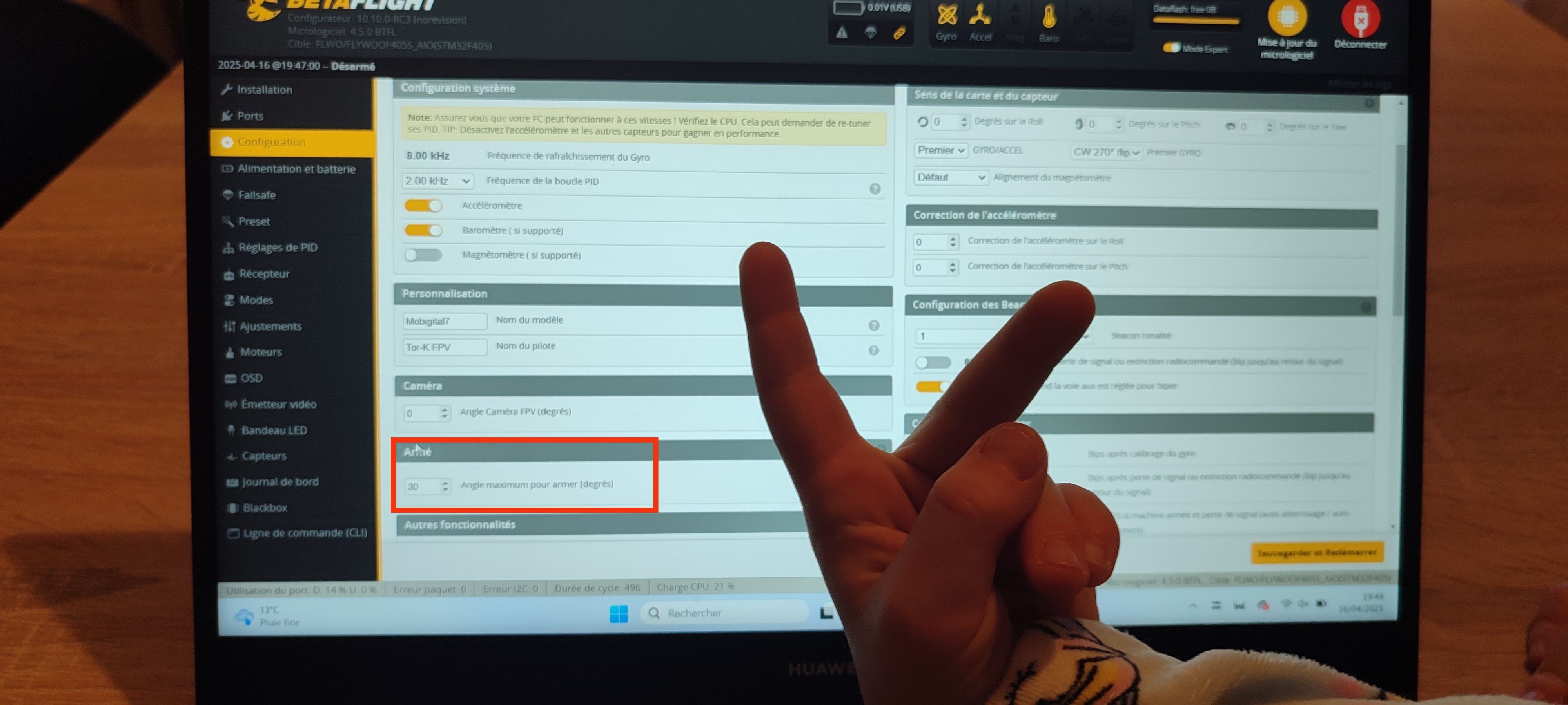

Tor-K Posté(e) Avril 16, 2025 Signaler Posté(e) Avril 16, 2025 (modifié) Le degrés d'inclinaison de la FC pour autoriser l'armement ? C'est une sécurité. Si ton drone est trop incliné pendant que tu l'arme et que l'inclinaison dépasse de nombre saisie dans BF il s'armera jamais Modifié (le) Avril 16, 2025 par Tor-K
