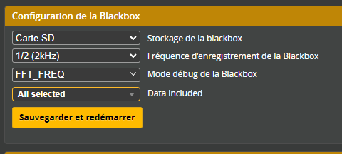

Motard Geek Posté(e) Avril 23, 2025 Signaler Posté(e) Avril 23, 2025 Les caractères en syriliques sont interdits Je materai à l'occasion, mais rassure moi, le taux d'échantillonnage était bien réglé ?
Ptitloup Posté(e) Avril 24, 2025 Auteur Signaler Posté(e) Avril 24, 2025 je l'avais mis dans plusieurs langues Il y a 8 heures, Motard Geek a dit : Je materai à l'occasion, mais rassure moi, le taux d'échantillonnage était bien réglé ? pas compris
Motard Geek Posté(e) Avril 24, 2025 Signaler Posté(e) Avril 24, 2025 Il y a 3 heures, Ptitloup a dit : pas compris https://www.wearefpv.fr/tuto-tuning-avance-comprendre-drone-pid-blackbox-20220817/#Activation_de_la_Blackbox Cet article est également très instructif
Ptitloup Posté(e) Avril 24, 2025 Auteur Signaler Posté(e) Avril 24, 2025 il y a 1 minute, Motard Geek a dit : https://www.wearefpv.fr/tuto-tuning-avance-comprendre-drone-pid-blackbox-20220817/#Activation_de_la_Blackbox Cet article est également très instructif Oui je l'ai vu et j'ai regardé la vidéo de Jerome, et je viens de comprendre en te lisant (je sais pas pourquoi) ton message d'avant J'ai un taux de 1/2 par rapport au PID si c'est la question soit 4KHz boucle PID et 2 KHz de fréquence enregistrement. Mon souci, c'est l'interprétation, j'ai pas ça dans le sang, et malgré après avoir regarder plusieurs fois la video explicative, c'est pas EZ pour moi

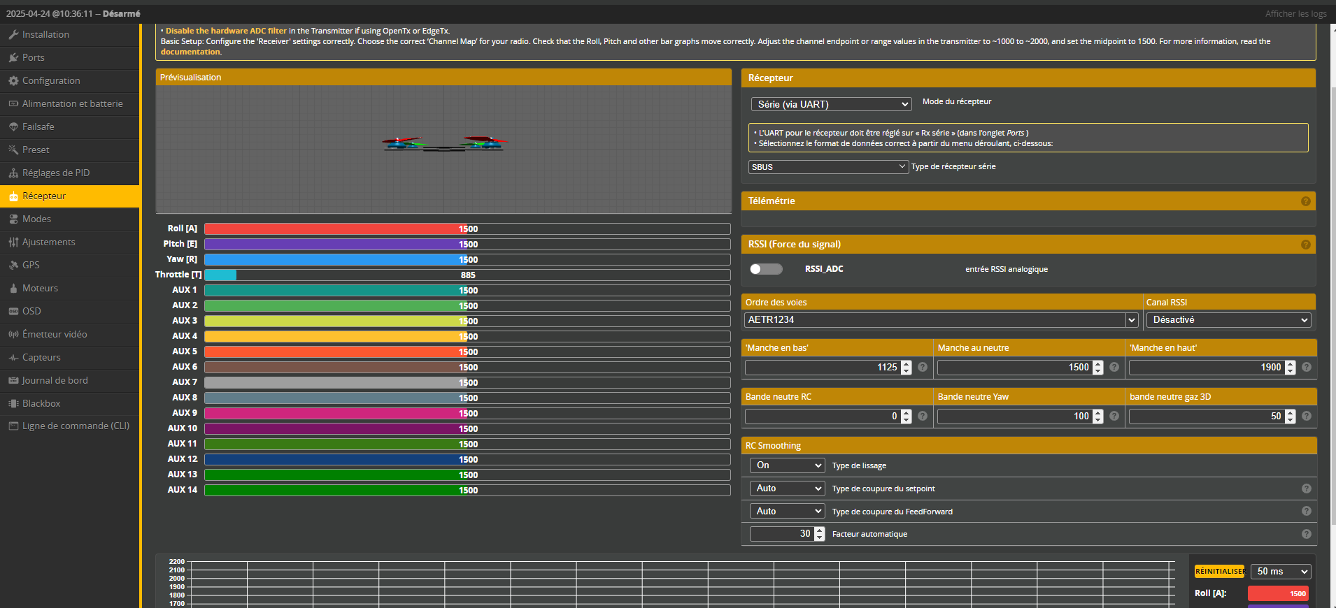

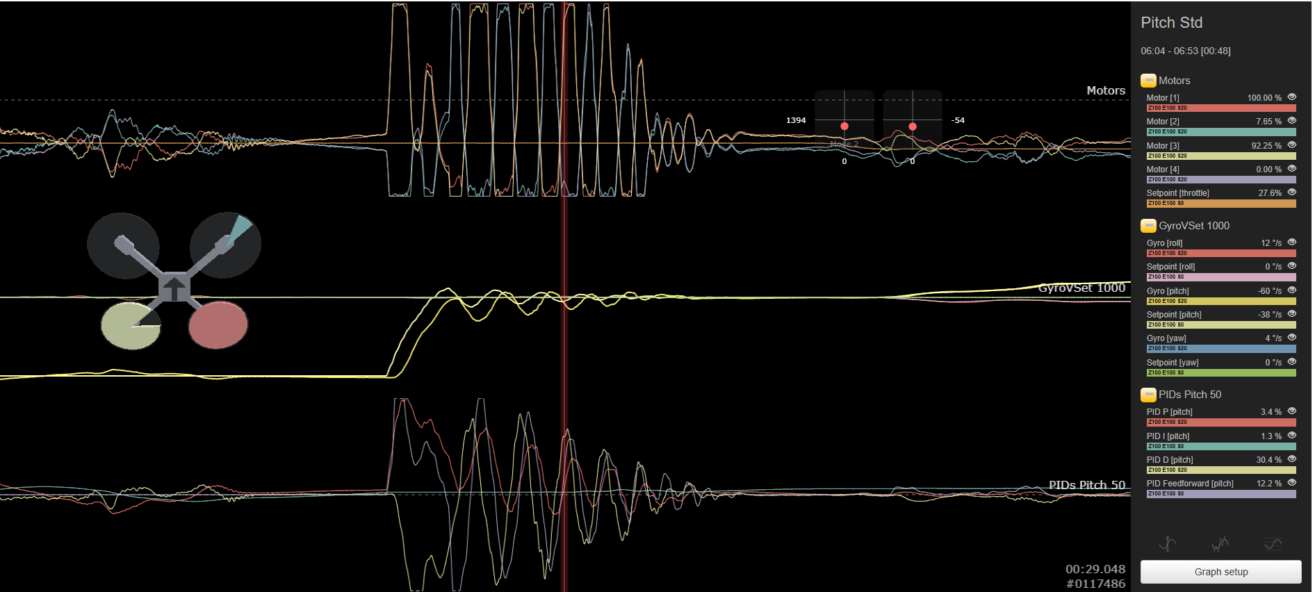

Motard Geek Posté(e) Avril 24, 2025 Signaler Posté(e) Avril 24, 2025 il y a 28 minutes, Ptitloup a dit : 2 KHz de fréquence enregistrement. Parfait. Y'a très peu de bruit donc forcément après filtrage c'est clean. J'ai pas maté la conf, t'as mis le preset de @Jerome ? Niveau stick tracking y'a pas d'overshoot mais ça pourrait coller un peu plus au setpoint. C'est pas pratique de visionner la conf de BB Explorer. Si tu peux poster des screens c'est plus simple (PID, filtres et receiver notamment) Sinon faudrait voler un peu plus fort, je vois pas un seul full throttle je crois
Ptitloup Posté(e) Avril 24, 2025 Auteur Signaler Posté(e) Avril 24, 2025 il y a 6 minutes, Motard Geek a dit : Parfait. Y'a très peu de bruit donc forcément après filtrage c'est clean. Donc il faudrait plus de full ? il y a 6 minutes, Motard Geek a dit : J'ai pas maté la conf, t'as mis le preset de @Jerome ? Oui mais suis pas sûr que c'était la meilleure chose à faire, Jérôme il pilote comme un fou il y a 6 minutes, Motard Geek a dit : Niveau stick tracking y'a pas d'overshoot mais ça pourrait coller un peu plus au setpoint. Means ? il y a 6 minutes, Motard Geek a dit : C'est pas pratique de visionner la conf de BB Explorer. Si tu peux poster des screens c'est plus simple (PID, filtres et receiver notamment) Je vois pas ce que tu veux dire Prochaine séance je compte bien tester plus avant de mettre les nouvelles bottom top et cam plate Pour la conf BB explorer j'ai mis le fichier de la BB direct
Motard Geek Posté(e) Avril 24, 2025 Signaler Posté(e) Avril 24, 2025 il y a 7 minutes, Ptitloup a dit : Oui mais suis pas sûr que c'était la meilleure chose à faire, Jérôme il pilote comme un fou C'est une très bonne base pour le filtrage ! il y a 9 minutes, Ptitloup a dit : Means ? Faut mater / comprendre les tutos de Jéjé ^^ Mais si t'as appliqué le preset c'est cool, tu peux peut-être juste pousser un peu le slider master ou juste le Feed Forward. il y a 10 minutes, Ptitloup a dit : Je vois pas ce que tu veux dire Voila comment s'affiche ta conf Betaflight dans BlackBox Explorer, pas très lisible... Donc si tu postes ta conf en capture d'écran c'est plus simple Quoi qu'il en soit, ton kwad est sain

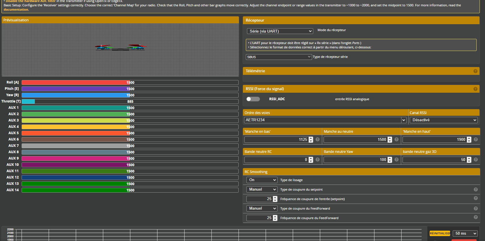

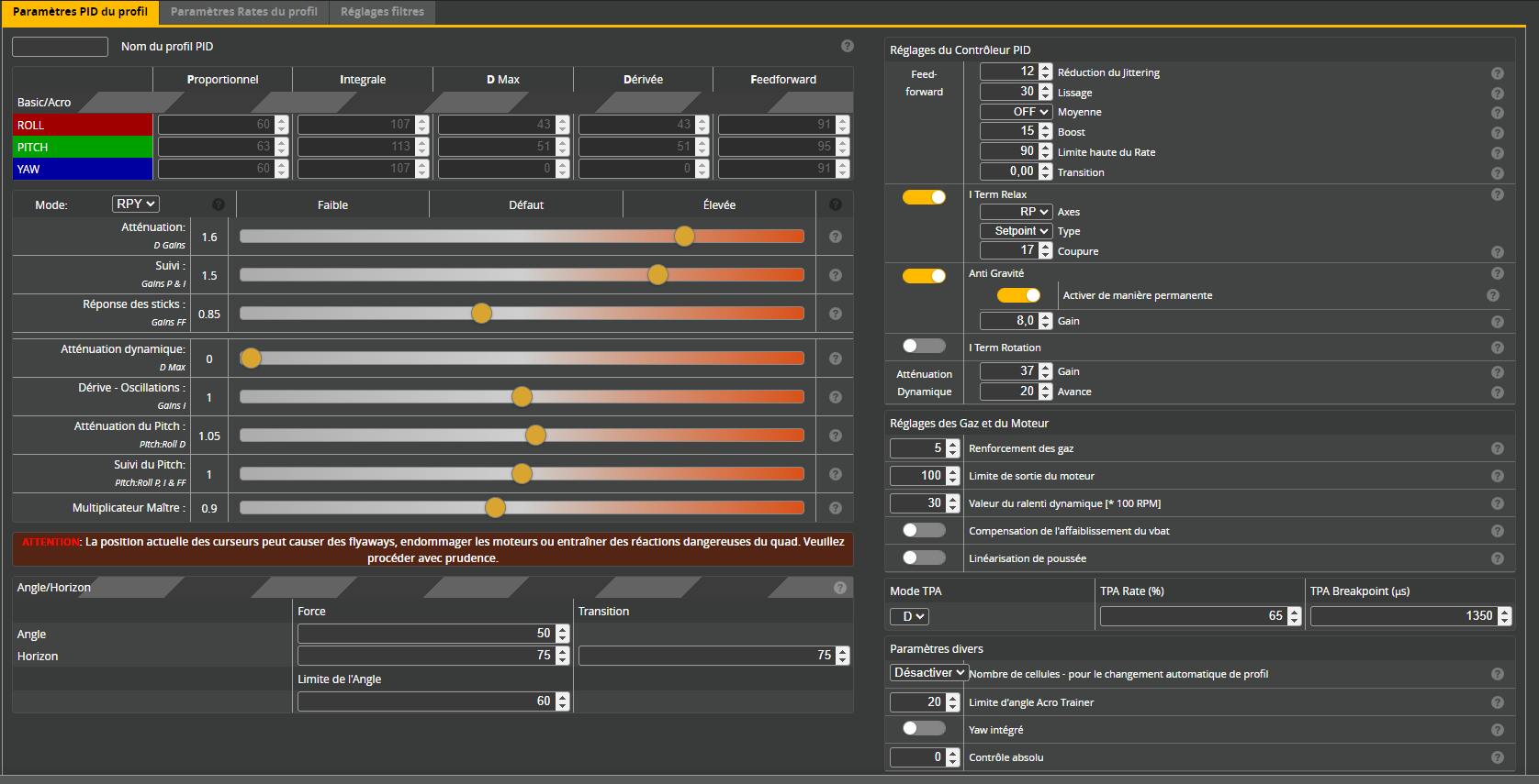

Ptitloup Posté(e) Avril 24, 2025 Auteur Signaler Posté(e) Avril 24, 2025 C'est ce genre de truc que tu veux ? il y a 1 minute, Motard Geek a dit : C'est une très bonne base pour le filtrage ! Je crois que j'ai augmenté les filtres de peur il y a 1 minute, Motard Geek a dit : Faut mater / comprendre les tutos de Jéjé ^^ Mais si t'as appliqué le preset c'est cool, tu peux peut-être juste pousser un peu le slider master ou juste le Feed Forward. Ouais ben je te dis même pas le nombre d'heure que je matte, milieu très complexe et inconnu jusqu'alors, déjà j'arrive plus où moins à comprendre un peu tout et surtout la logique mais après j'ai encore mes limites... il y a 1 minute, Motard Geek a dit : Voila comment s'affiche ta conf Betaflight dans BlackBox Explorer, pas très lisible... Je croyais que ça mettais tout comme moi je le vois..... il y a 1 minute, Motard Geek a dit :
Motard Geek Posté(e) Avril 24, 2025 Signaler Posté(e) Avril 24, 2025 Ba non, ça je l'affiche aussi quand j'ouvre ton fichier il y a 25 minutes, Motard Geek a dit : C'est pas pratique de visionner la conf de BB Explorer. OK, je me suis un peu mal exprimé, c'est la conf de Betaflight DANS BB Explorer qui me pose problème à lire. il y a 26 minutes, Motard Geek a dit : Si tu peux poster des screens c'est plus simple (PID, filtres et receiver notamment) il y a 5 minutes, Motard Geek a dit : Donc si tu postes ta conf en capture d'écran c'est plus simple Mais ça et ça c'est explicite quand même ^^

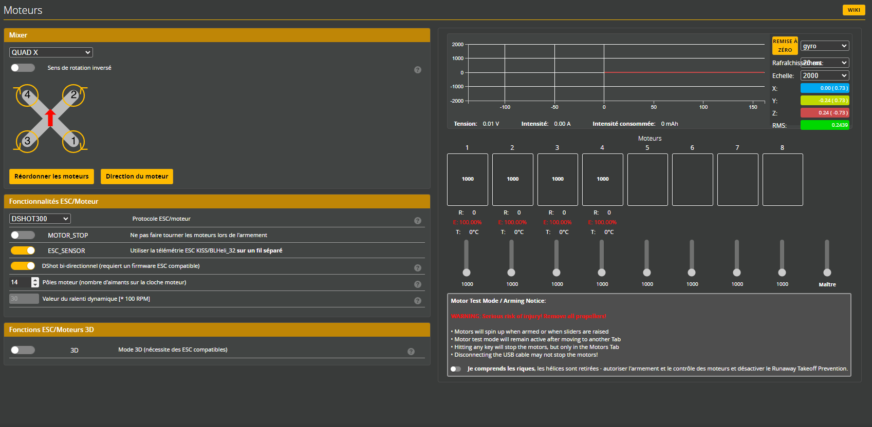

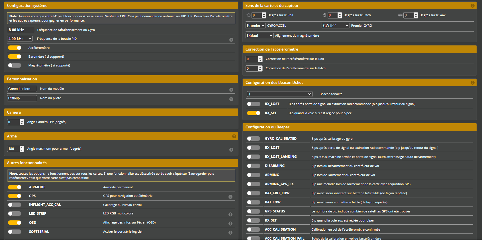

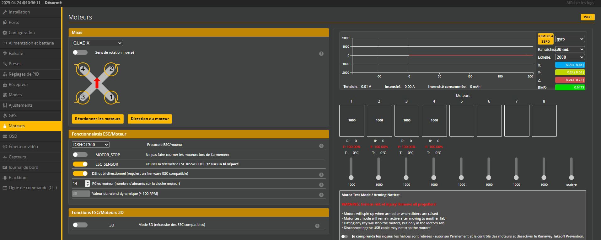

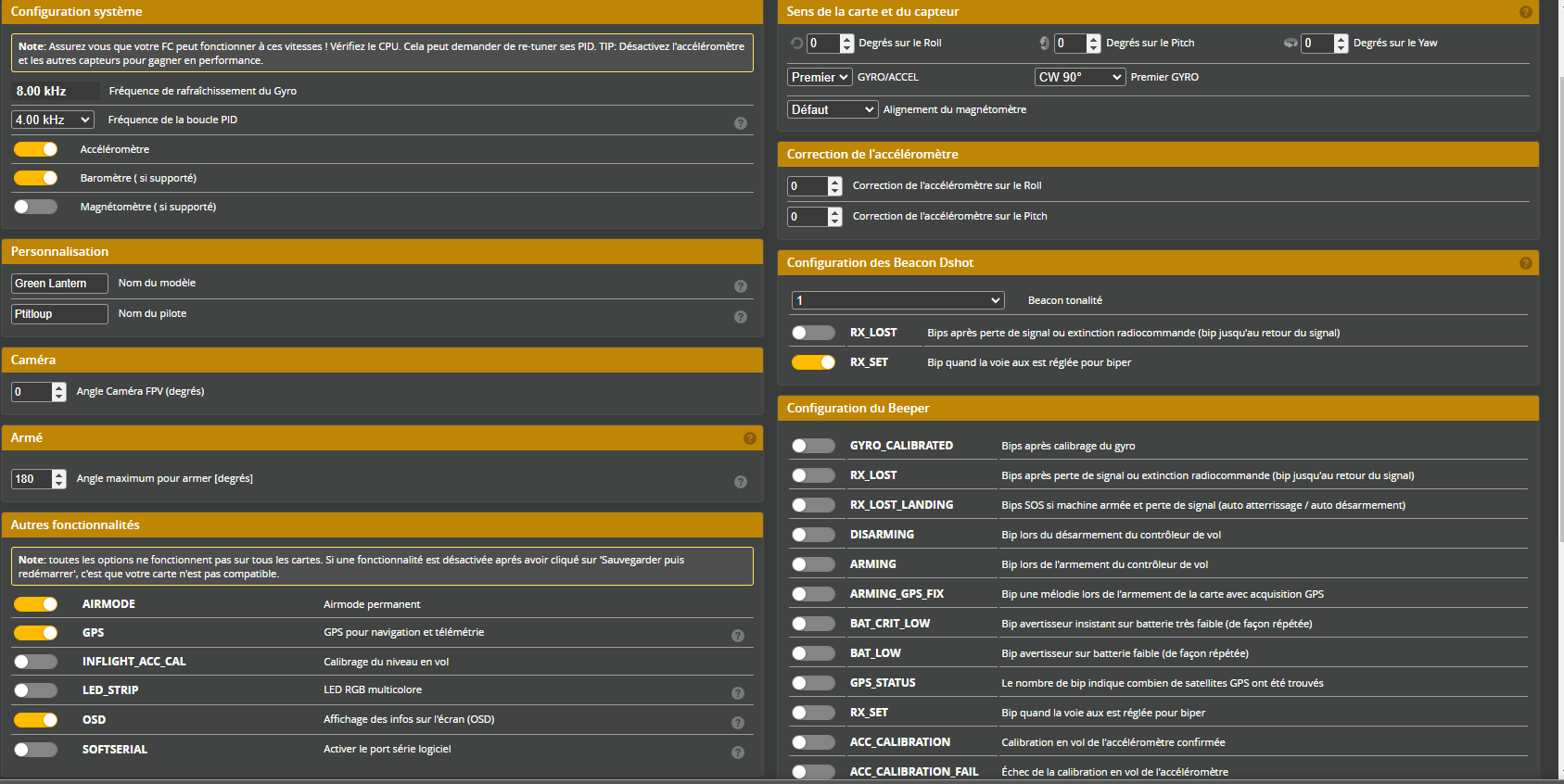

Motard Geek Posté(e) Avril 24, 2025 Signaler Posté(e) Avril 24, 2025 à l’instant, Ptitloup a dit : ça ? Non il y a 4 minutes, Motard Geek a dit : (PID, filtres et receiver notamment) Je sais pas comment être plus explicite lol Tu peux ajouter les onglets configuration et moteurs d'ailleurs.

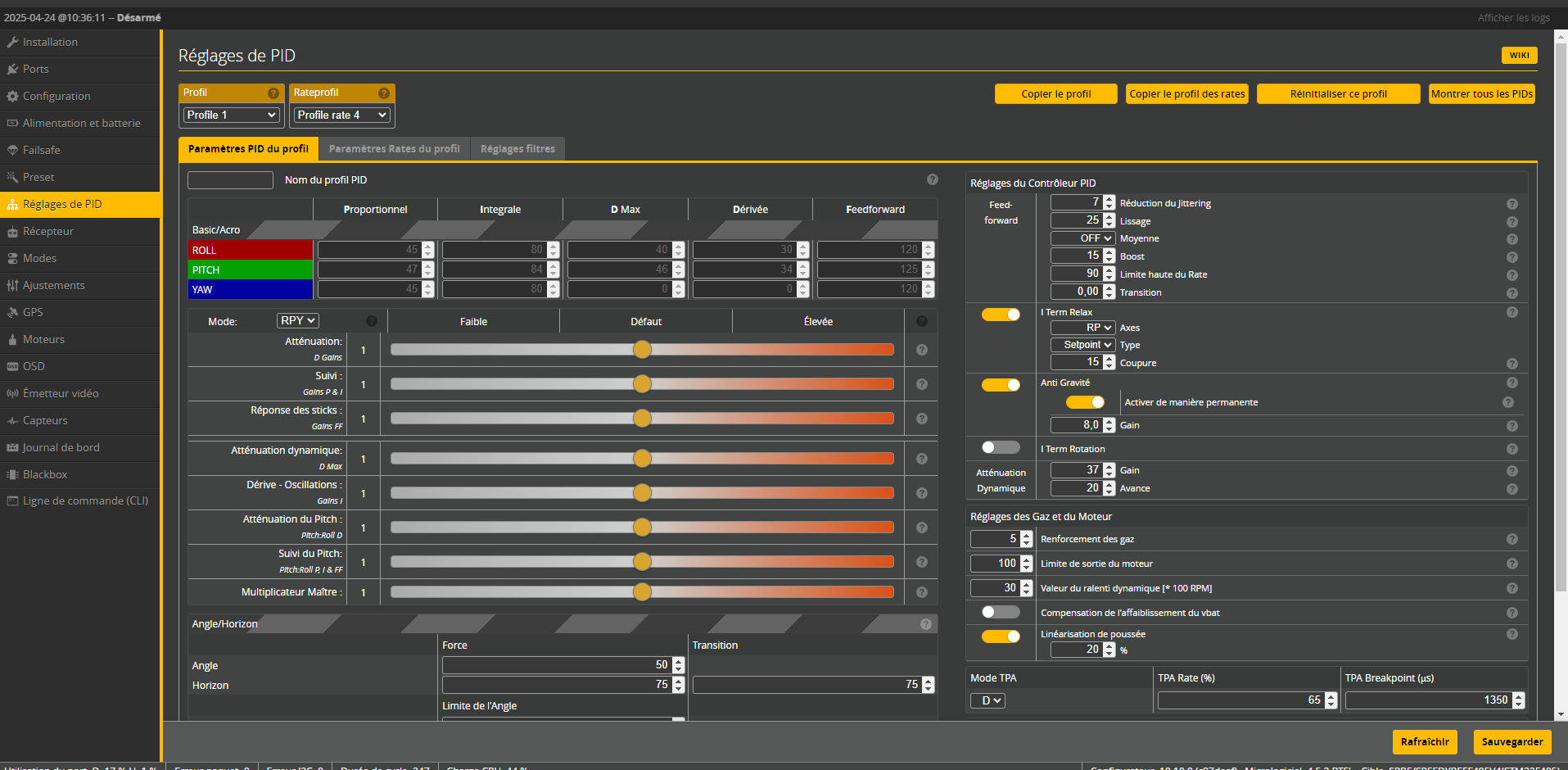

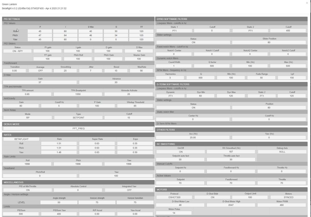

Ptitloup Posté(e) Avril 24, 2025 Auteur Signaler Posté(e) Avril 24, 2025 Non mais dsl.. j'ai pas mal de soucis perso en ce moment et ma mère à gérer, je crois avoir un cerveau d'Einstein alors qu'il est pas plus gros que celui d'un moineau, et je veux tout faire en même temps... forcément Après relecture oui j'ai compris. Vraiment désolé Voici Monsieur

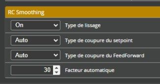

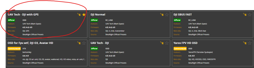

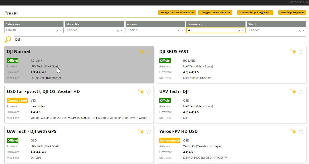

Motard Geek Posté(e) Avril 24, 2025 Signaler Posté(e) Avril 24, 2025 Hum, c'est du 100% Betaflight par défaut ça On dirait bien que le preset n'a pas été appliqué. Tu peux aussi appliquer le preset pour la radio DJI et repasser ici après pour remettre en auto : Tu peux même monter le facteur à 45

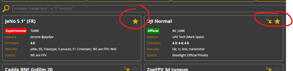

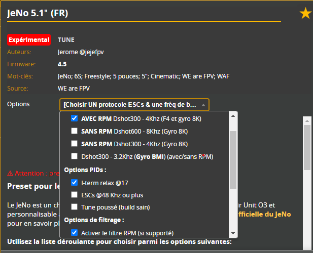

Ptitloup Posté(e) Avril 24, 2025 Auteur Signaler Posté(e) Avril 24, 2025 il y a 1 minute, Motard Geek a dit : Hum, c'est du 100% Betaflight par défaut ça On dirait bien que le preset n'a pas été appliqué. Tu peux aussi appliquer le preset pour la radio DJI et repasser ici après pour remettre en auto : Tu peux même monter le facteur à 45 le Preset de jerome tu veux dire qui n'a pas été aplliqué ? Vais voir pour la radio, suis pas très à l'aise avec tous ces presets celui là par exemple ?
Motard Geek Posté(e) Avril 24, 2025 Signaler Posté(e) Avril 24, 2025 Le preset n'est pas appliqué non. Pour en savoir plus à ce sujet, à 27mn dans cette vidéo :

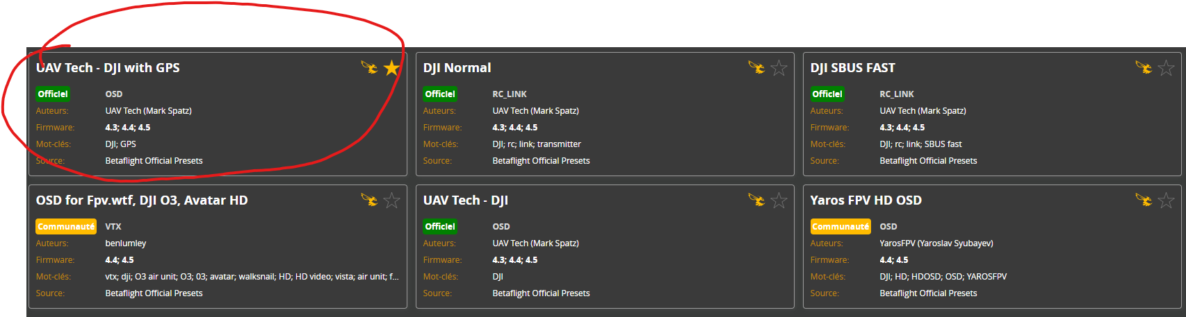

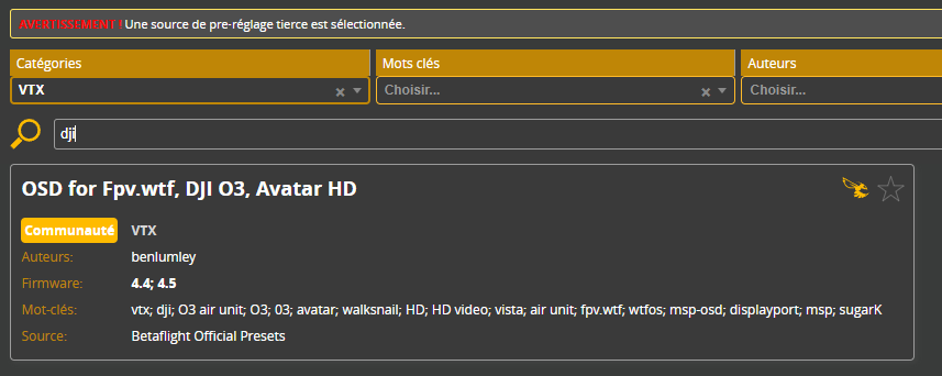

Ptitloup Posté(e) Avril 24, 2025 Auteur Signaler Posté(e) Avril 24, 2025 Oui j'ai vu pas mal de fois mais comprendre ça ne veut pas dire savoir choisir Et j'ai pas trouvé les presets pour le o4 raison pour laquelle je n'ai pas tenté le diable ya celui là mais indiqué que le O3

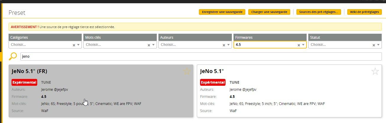

Motard Geek Posté(e) Avril 24, 2025 Signaler Posté(e) Avril 24, 2025 il y a 2 minutes, Ptitloup a dit : Et j'ai pas trouvé les presets pour le o4 raison pour laquelle je n'ai pas tenté le diable O4 O3 Vista c'est pareil. Donc tu tapes DJI et t'as direct les 2 bons qui s'affichent. Idem pour JeNo : Faut pas oublier de faire choisir puis enregistrer et redémarrer

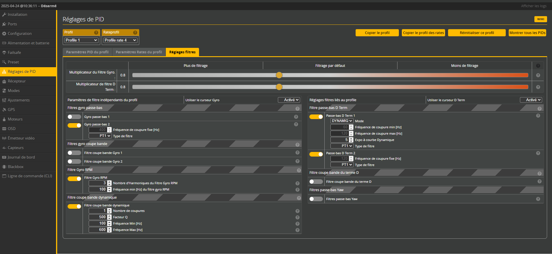

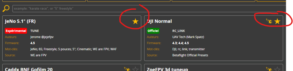

Ptitloup Posté(e) Avril 24, 2025 Auteur Signaler Posté(e) Avril 24, 2025 à l’instant, Motard Geek a dit : O4 O3 Vista c'est pareil. Donc tu tapes DJI et t'as direct les 2 bons qui s'affichent. Idem pour JeNo : Faut pas oublier de faire choisir puis enregistrer et redémarrer J'ai fait ce que tu m'as demandé, je met un imprim des option selectionnées, j'étais pas sûr de l'option PID

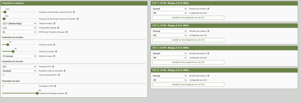

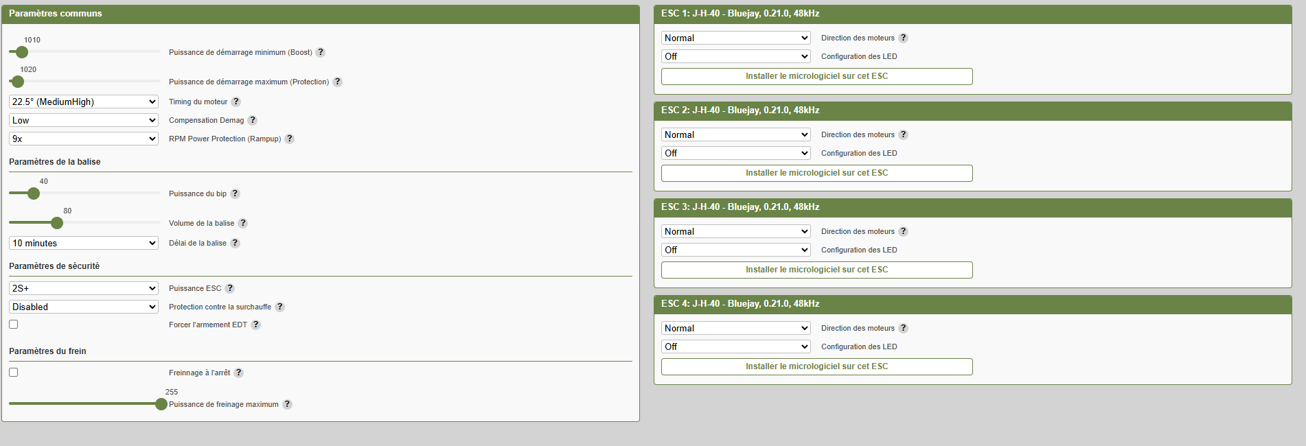

Motard Geek Posté(e) Avril 24, 2025 Signaler Posté(e) Avril 24, 2025 Pour les ESCs tu peux vérifier leur configuration sur ESC Configurator Ton build a l'air plutôt sain mais teste déjà avec le tune de base qui est vraiment pas mal. Reposte les captures d'écran après avoir tout mis en place.

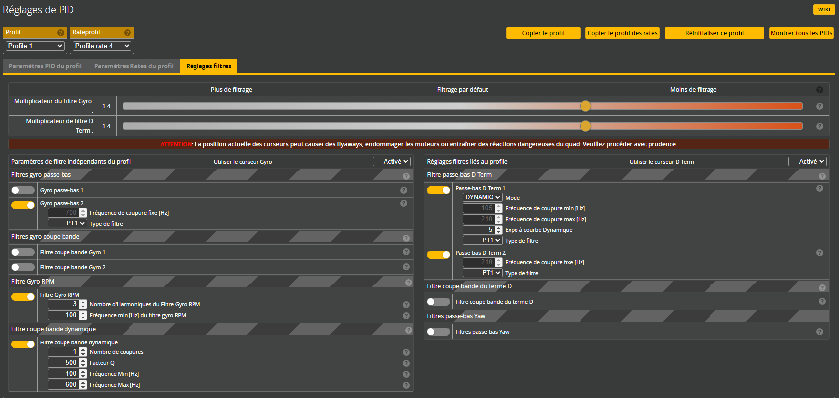

Ptitloup Posté(e) Avril 24, 2025 Auteur Signaler Posté(e) Avril 24, 2025 Ca donne ça Esc flashés en bluejay arf c'était 48Khz J'ai re chargé le presedt Jerome en 48Khz

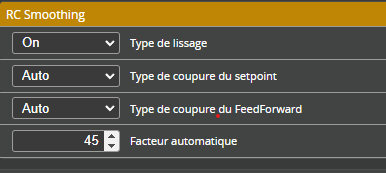

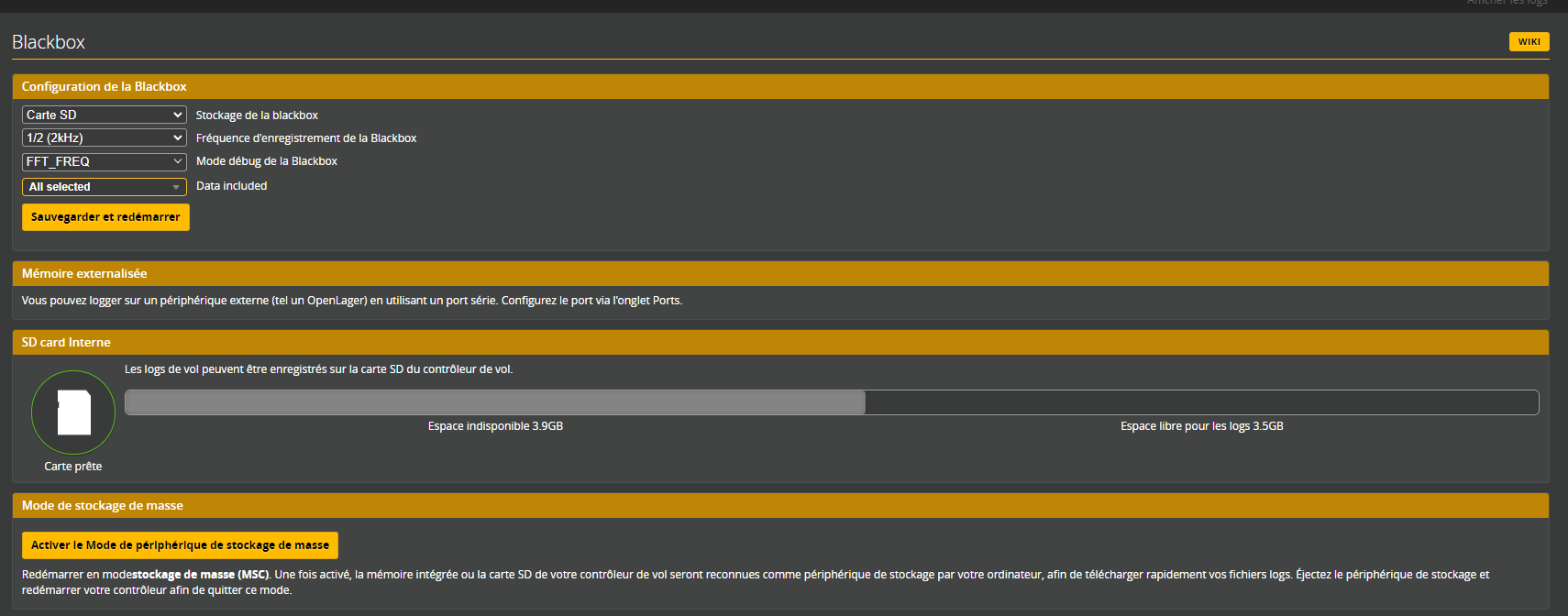

Motard Geek Posté(e) Avril 24, 2025 Signaler Posté(e) Avril 24, 2025 Ah c'est quand même autre chose là niveau réglages T'as pas fait ça par contre : il y a 29 minutes, Motard Geek a dit : Hum, c'est du 100% Betaflight par défaut ça Tu peux aussi appliquer le preset pour la radio DJI et repasser ici après pour remettre en auto : Tu peux même monter le facteur à 45 Recheck les réglages BlackBox aussi si tu veux en refaire une.
Ptitloup Posté(e) Avril 24, 2025 Auteur Signaler Posté(e) Avril 24, 2025 il me l'avait mis à 140 Les réglages BB n'ont pas changés
Motard Geek Posté(e) Avril 24, 2025 Signaler Posté(e) Avril 24, 2025 il y a 11 minutes, Ptitloup a dit : il me l'avait mis à 140 Oui, tu peux tester, ça induit une latence horrible 45 c'est un bon compromis entre lissage et réactivité 1
