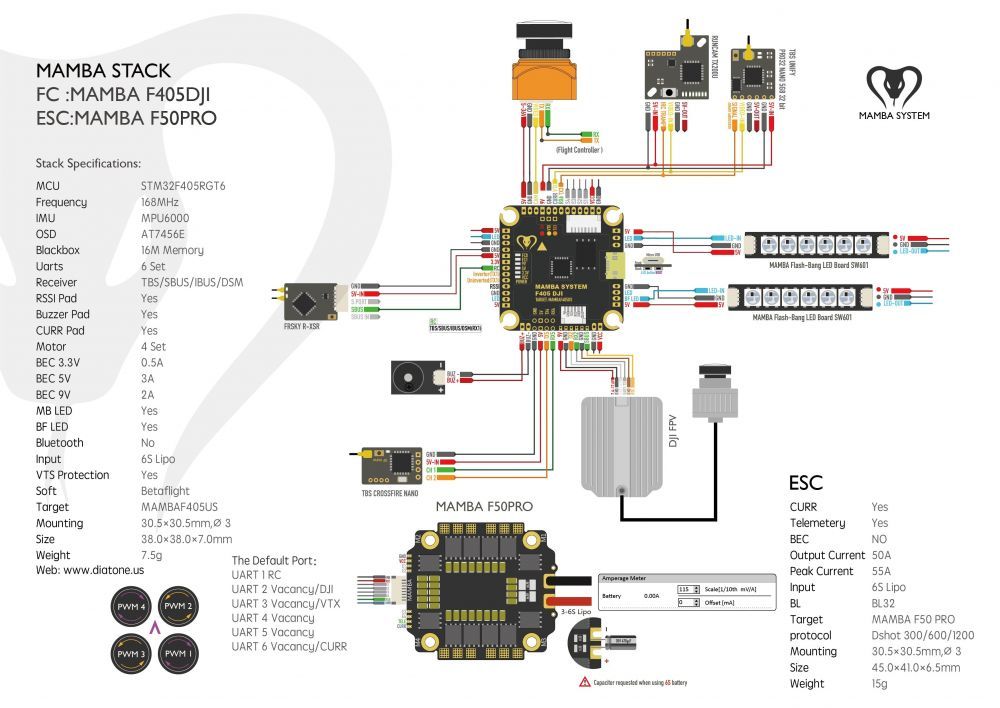

sapin2Noel Posté(e) Mai 18, 2025 Signaler Posté(e) Mai 18, 2025 (modifié) Salut à tous ! Je suis de retour dans le monde du fpv après une pause. J'ai un build basé sur une frame Pirate Sloop V3, Stack Mamba F405DJI, ESC Mamba F50 et un air Unit DJI première génération. Ma question est de savoir si cette stack est compatible avec un système O4 pro ou s'il faut envisager de changer la FC ? D'avance merci de vos retours, Edit: désolé j'aurais du poster dans entraide je pense. Modifié (le) Mai 18, 2025 par sapin2Noel Mauvaise section
Solution Attafr Posté(e) Mai 18, 2025 Solution Signaler Posté(e) Mai 18, 2025 Change rien, ça fonctionne
sapin2Noel Posté(e) Mai 18, 2025 Auteur Signaler Posté(e) Mai 18, 2025 Super merci de ta réponse @Attafr !
Motard Geek Posté(e) Mai 18, 2025 Signaler Posté(e) Mai 18, 2025 N'importe quel vTx est compatible avec n'importe quelle FC (sauf ceux qui éventuellement nécessitent 1S max). D'ailleurs un vTx peut fonctionner seul sans FC et vice versa
