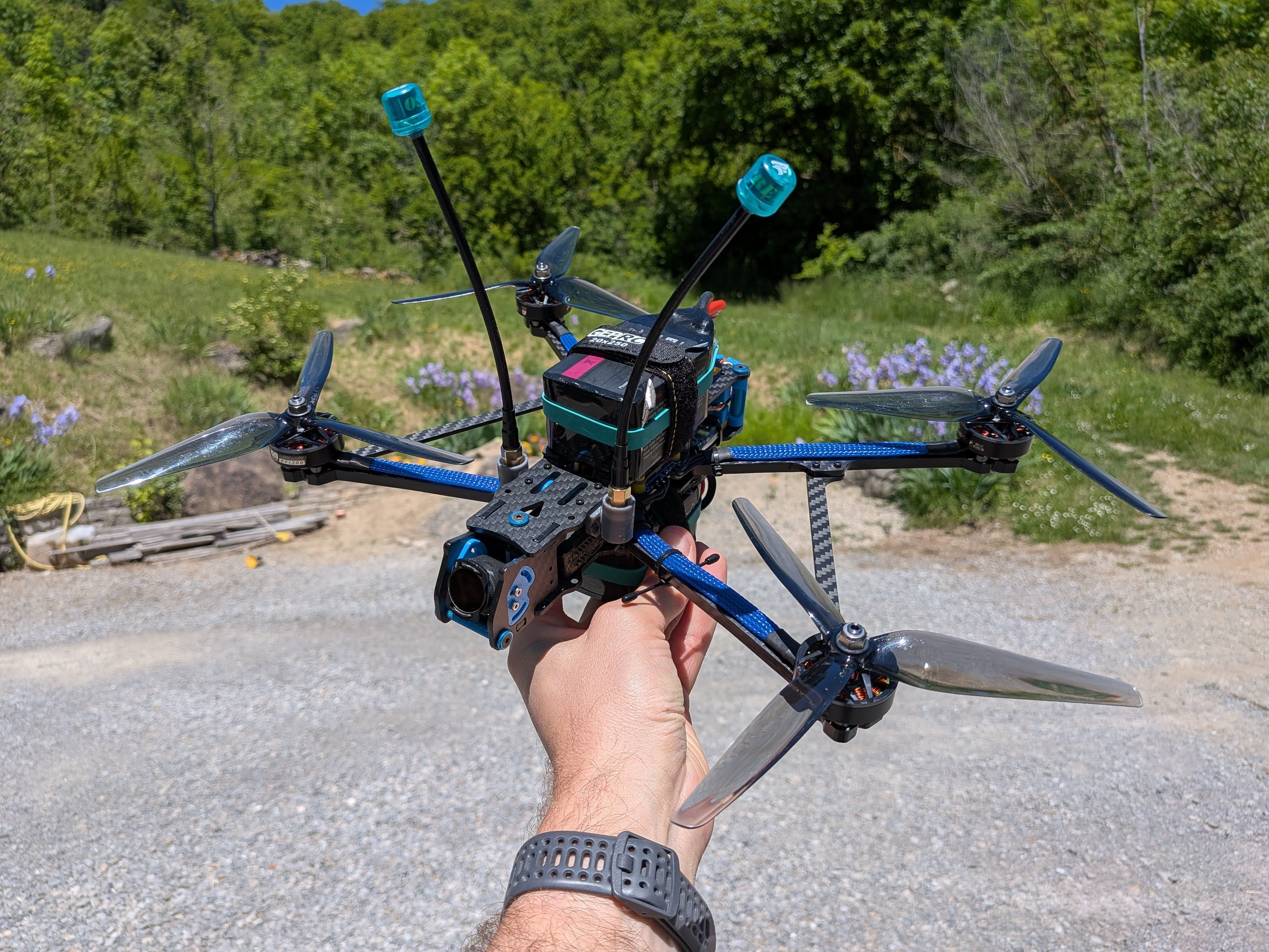

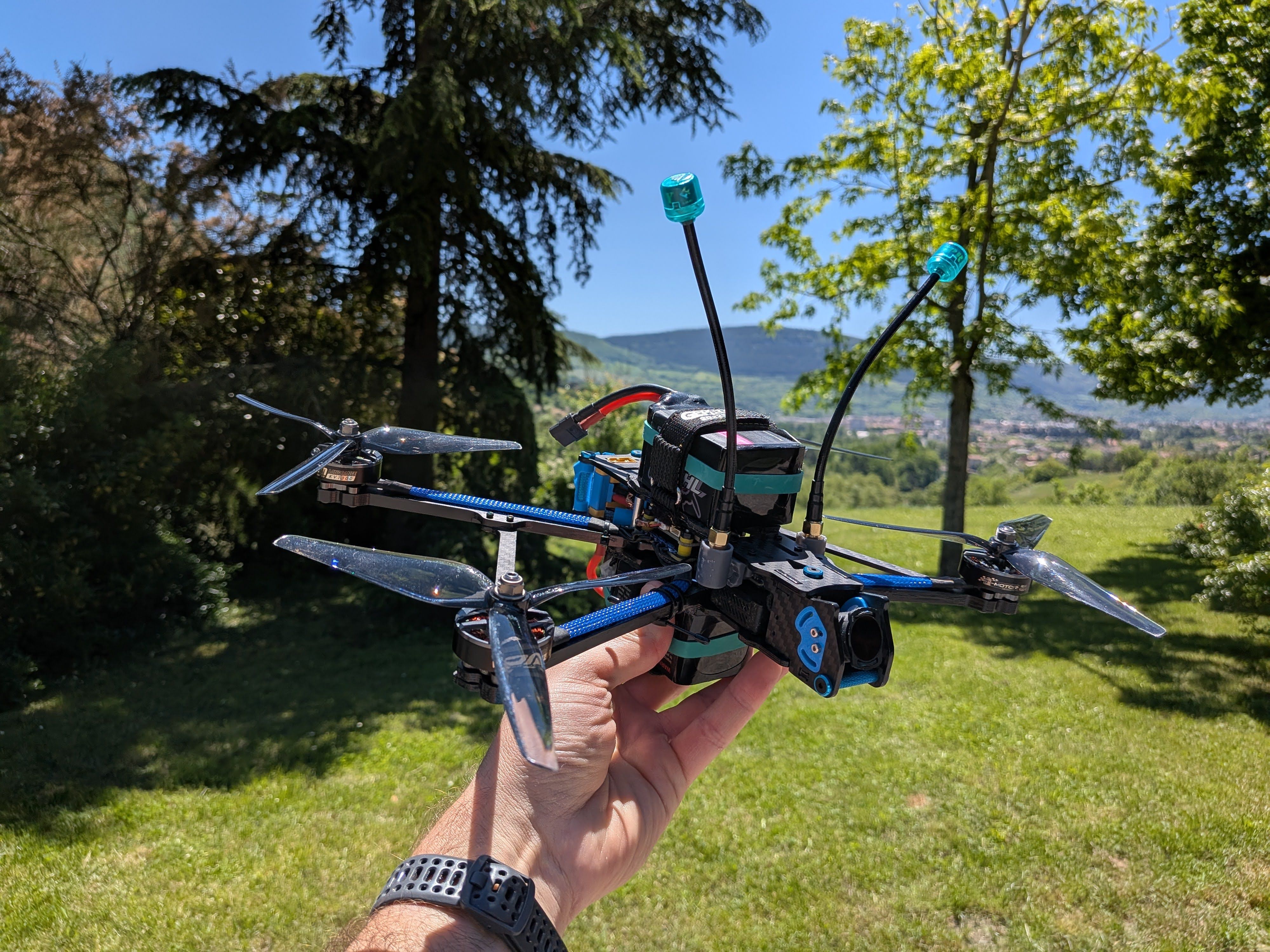

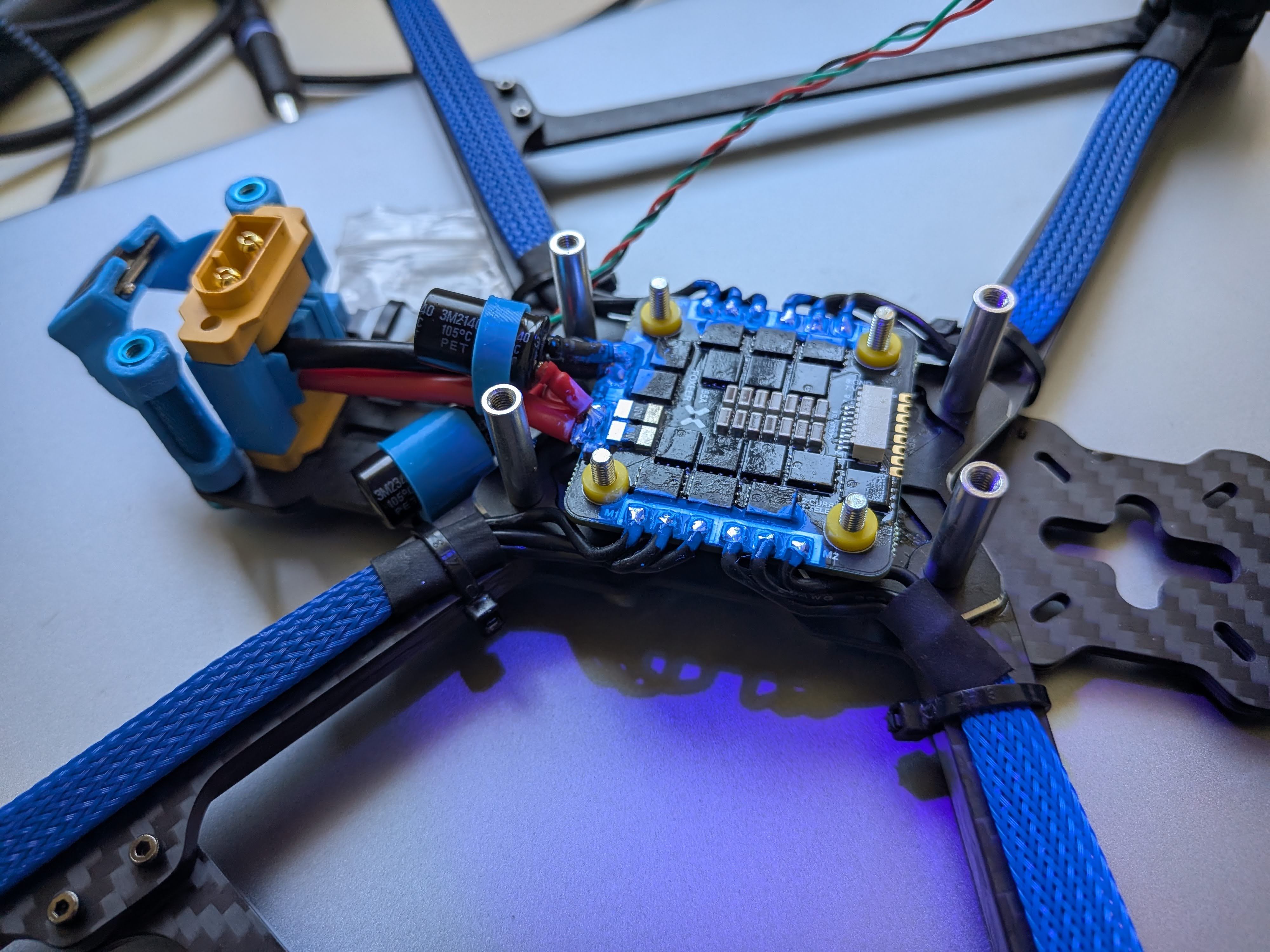

Je vous poste ici mon design d'un 7 pouces prévu pour voler en 8s !
J'ai toujours voulu un 7 pouces mais toutes mes batteries sont des 4s et je ne voulais pas commencer à acheter du 6s. Grace à la mode du 8s il m'a semblé assez simple d'en profiter et faire un 7 pouces 8s avec 2 batteries 4s. J'ai réalisé mon design pour pouvoir monter facilement une batterie dessus et une dessous. Les batteries sont bien centrées sur le drone pour rester maniable.

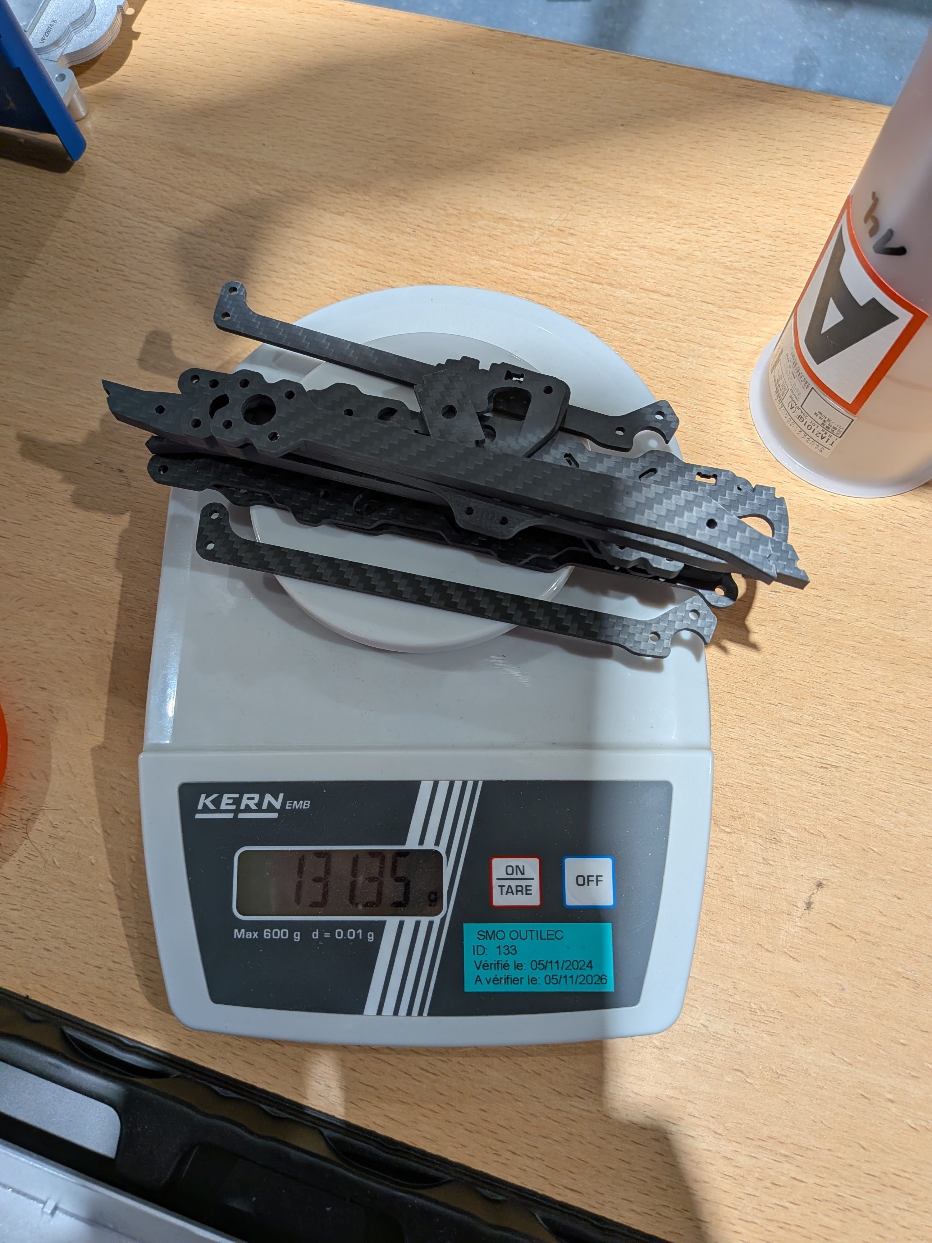

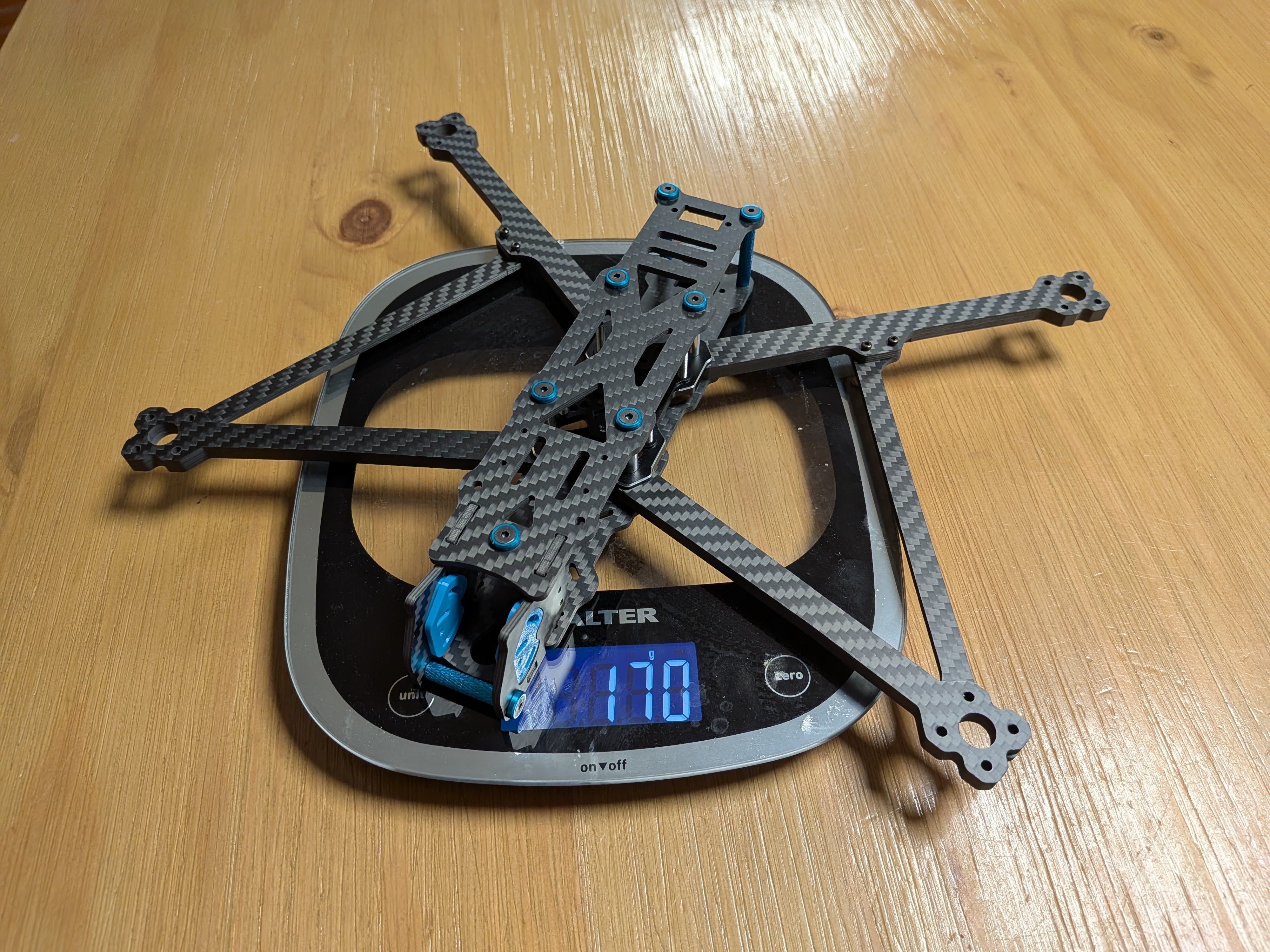

J'ai fait couper le carbone chez CNCDrone91, un grand merci à Eric.

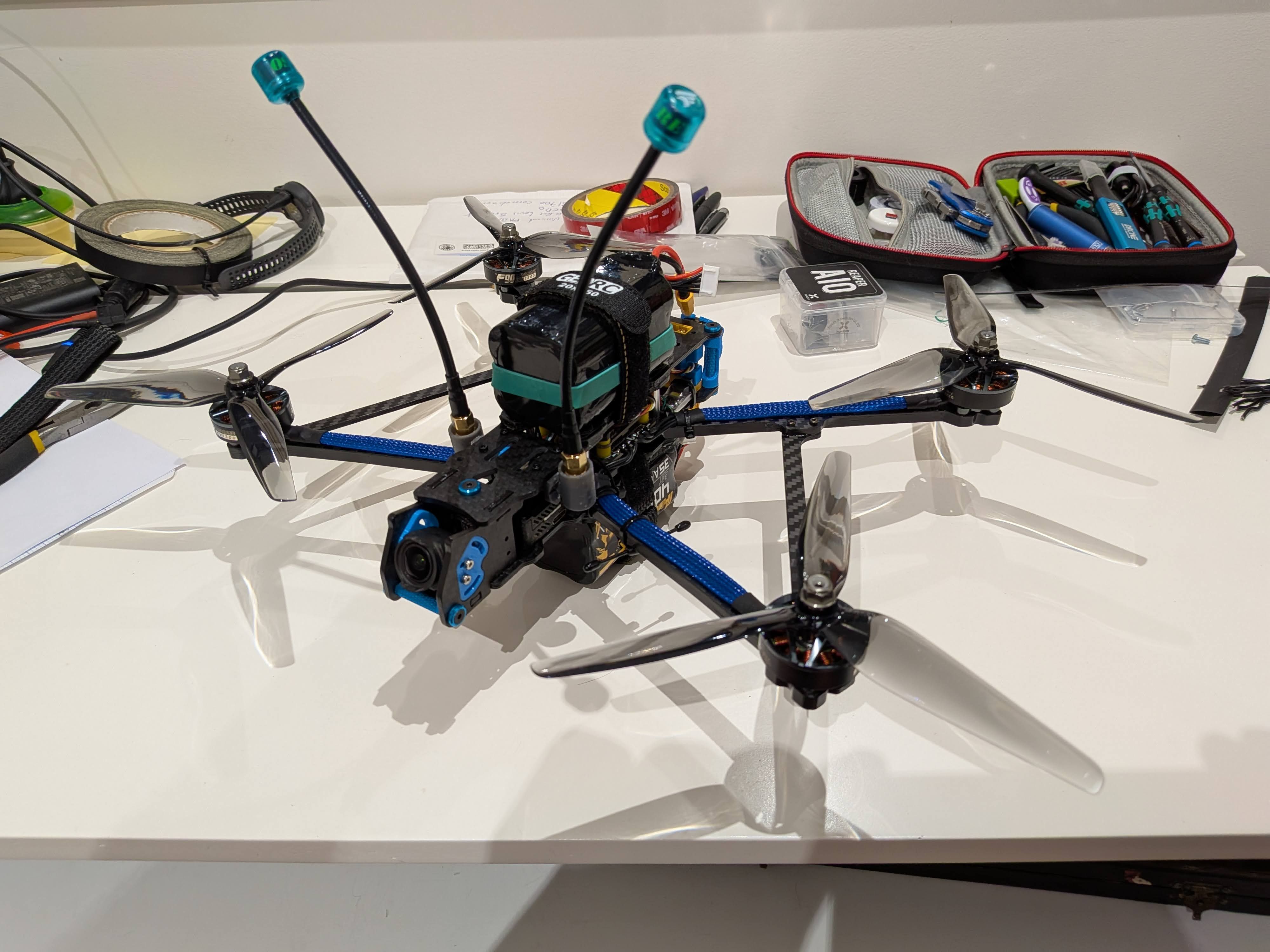

Les moteurs sont pour 6s du coup j'ai paramétré 75% "motor output limit" pour être sur de ne pas les griller !
Les antennes du VTX sont pliantes pour le transporter sans risquer de les endommager.

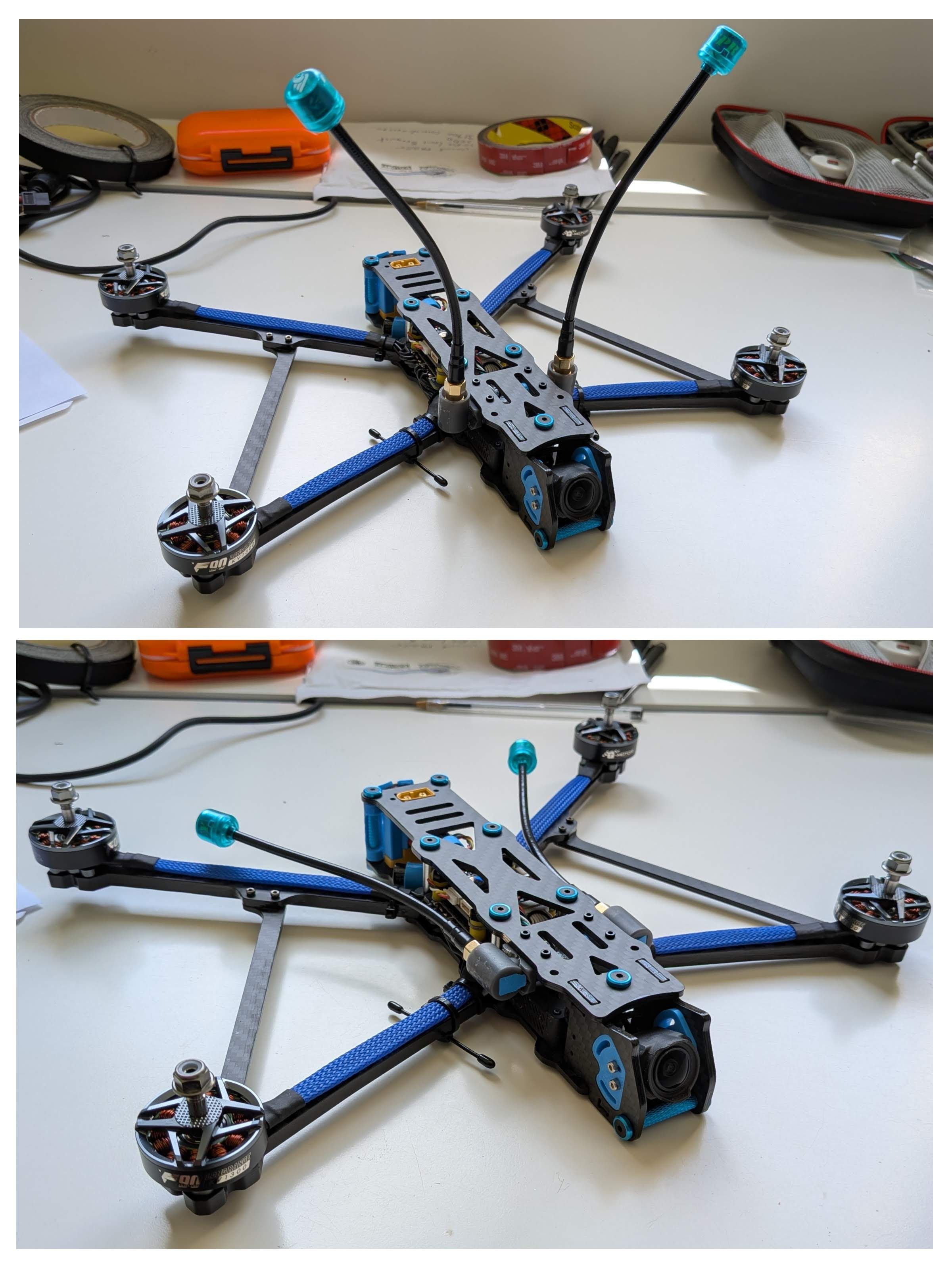

Je vais publier prochainement le design. Il est fortement inspiré du APEX LR pour le style des bras mais le châssis est construit autour de la pièce en aluminium du châssis GEPRC RACER pour permettre le passage de sangle pour le bas du châssis.
Si ce drone en particulier vous plait, je vais prochainement vendre je pense... J'en ai trop... et même si il est super, je vais devoir faire des choix dans les prochains jours car j'ai plus de drones que ce que je peux faire voler. J'adore voler dans les montagnes mais l'opportunité ne se présente pas assez souvent.

Joli. Pour les antennes pliantes en revanche ça ne me gêne pas plus que ça de les démonter (dévisser) pour le transport et en cas de choc avec les parois d'un gap ou des branches ça te les colle de toute manière dans les hélices... Le 8S est intéressant en 7" pour plein de raisons, la défense au vent et l'autonomie maousse en cruising. Pour l'instant je n'ai que mon 6" en 8S, mais je vais tester le 7 en 8S Lion quand je pourrais changer l'électronique.
