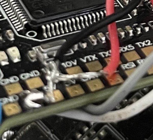

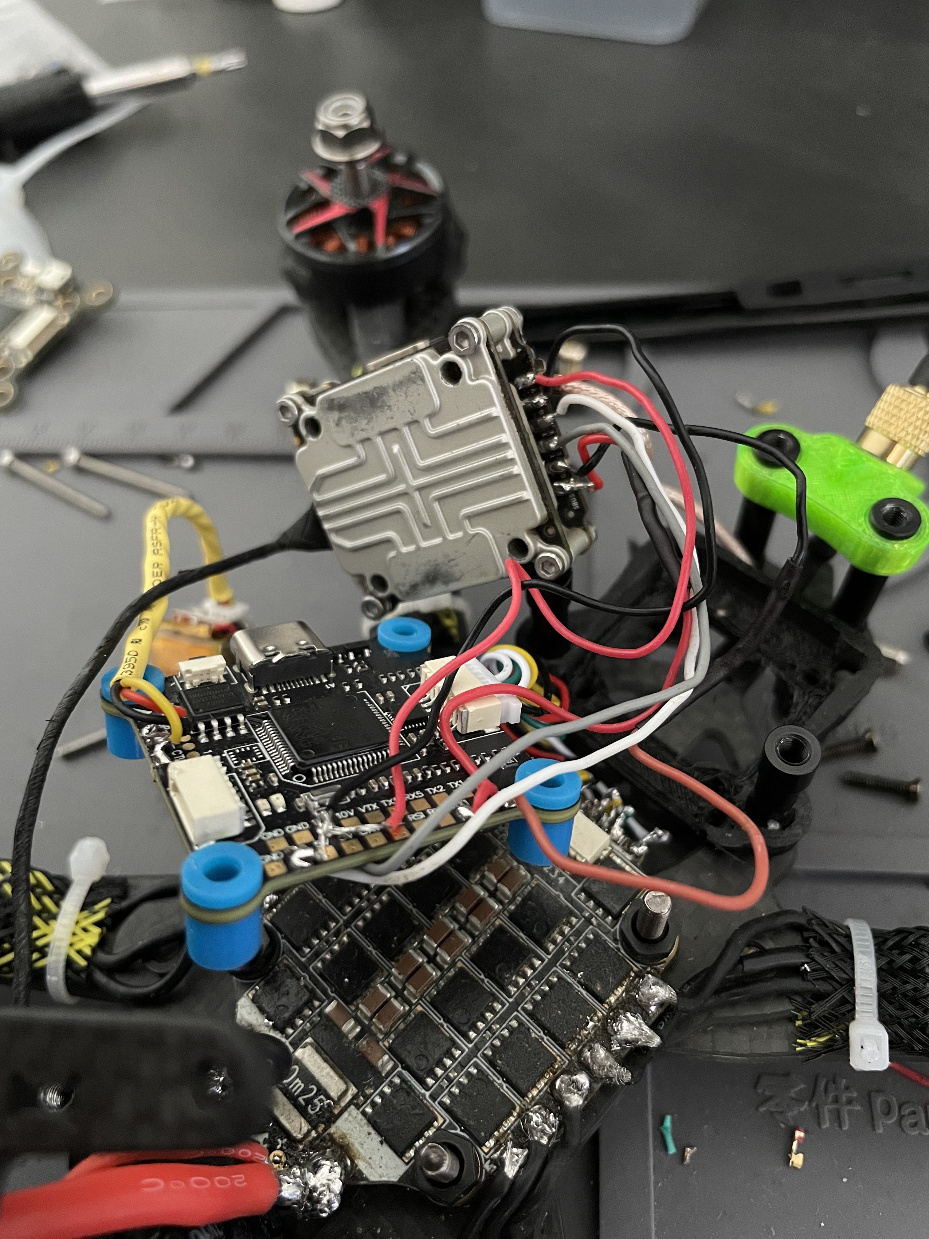

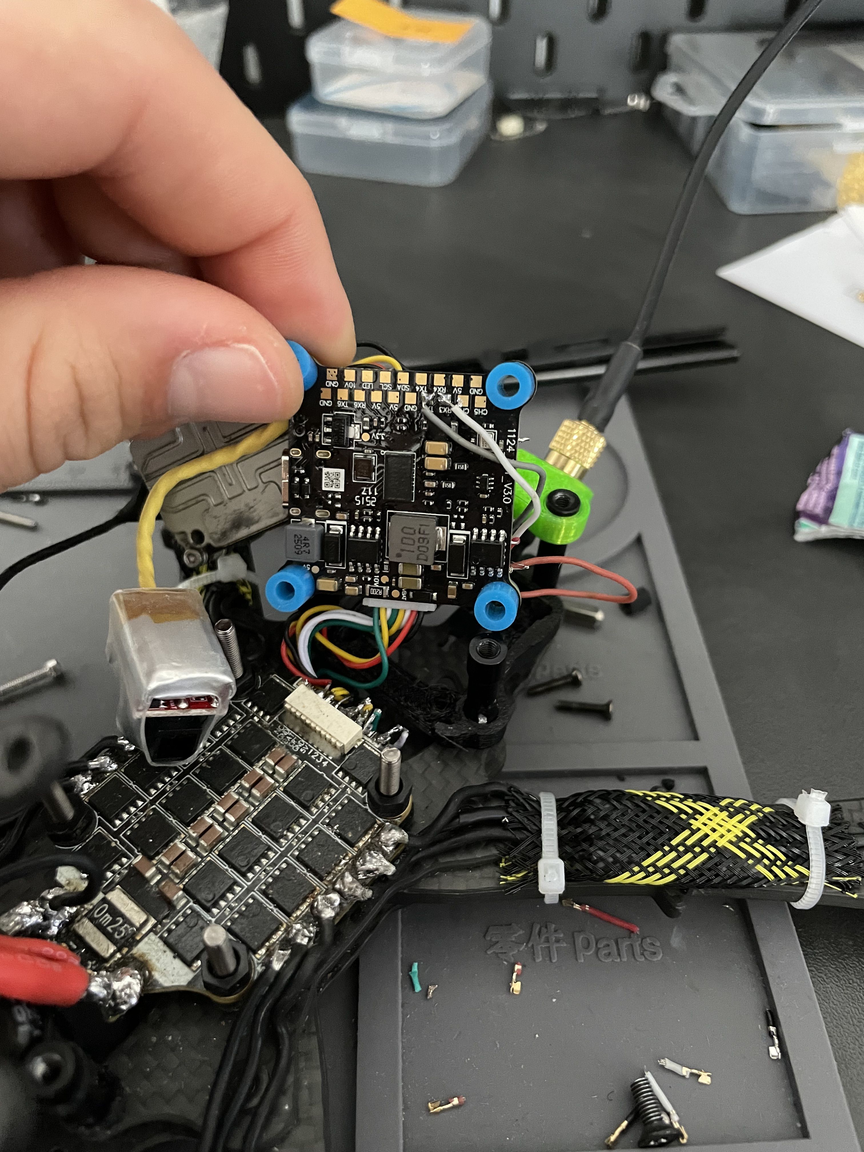

Legoshyi Posté(e) Juin 1, 2025 Signaler Posté(e) Juin 1, 2025 Bonjour, j'ai un peu l'impression d'être le boulet du forum et de ne poser que des questions bêtes. J'ai un quad que je monte avec un Caddx vista et en tant que grand admirateur du pnp j'ai une dji rc 2. Malheureusement je n'arrive pas à les bind. Pour le masque c'est tout simple mode appairage et ça se fait tout seul ( j'ai un casque dii goggle v2 ) mais la radio ça ne veut pas... Est ce qu'il y a quelque chose qui ne marche pas dans le logiciel ? Dans mes soudure ? Pour vous éviter de devenir fou avec avec la qualité de mes soudures je vais vous faire un tableau qui récapitule tout le câblage Merci de vos retour ( j'adore ce forum que des gens aimables )

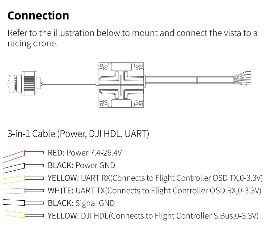

Solution Motard Geek Posté(e) Juin 2, 2025 Solution Signaler Posté(e) Juin 2, 2025 Il y a 15 heures, Legoshyi a dit : Est ce qu'il y a quelque chose qui ne marche pas dans le logiciel ? Si tout est à jour ça devrait bind sans souci Il y a 15 heures, Legoshyi a dit : Dans mes soudure ? Y'a rien à souder pour le bind en dehors de l'alimentation, le Vista peut fonctionner sans FC. En parlant de soudure c'est quoi ça Et pour ton schéma de câblage, je t'invite à relire la doc...

spid99 Posté(e) Juin 2, 2025 Signaler Posté(e) Juin 2, 2025 (modifié) il y a 11 minutes, Legoshyi a dit : Le soucis c’est que je ne sais pas du tout à quoi souder le câble sbus sur Sbus ou un RX dispo Modifié (le) Juin 2, 2025 par spid99

Motard Geek Posté(e) Juin 2, 2025 Signaler Posté(e) Juin 2, 2025 Encore une fois, ton schéma écrit n'est pas bon, faut croiser Rx et Tx entre le Vista et la FC. Mais quoi qu'il en soit, ça ne changera rien à ton problème de bind.
Legoshyi Posté(e) Juin 2, 2025 Auteur Signaler Posté(e) Juin 2, 2025 il y a 9 minutes, Motard Geek a dit : Encore une fois, ton schéma écrit n'est pas bon, faut croiser Rx et Tx entre le Vista et la FC. Mais quoi qu'il en soit, ça ne changera rien à ton problème de bind. En effet j’avais lu de travers et fais comme si le rx et le tx se soudaient avec leurs homologues sur la fc. Merci pour votre aide et je vous tiens au courant si tout fonctionne
Motard Geek Posté(e) Juin 2, 2025 Signaler Posté(e) Juin 2, 2025 il y a 8 minutes, Legoshyi a dit : Merci pour votre aide et je vous tiens au courant si tout fonctionne Il faut en effet inverser Tx et Rx mais ça ne résoudra pas ton problème comme je disais plus haut
