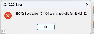

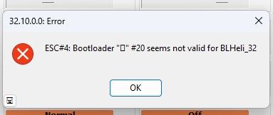

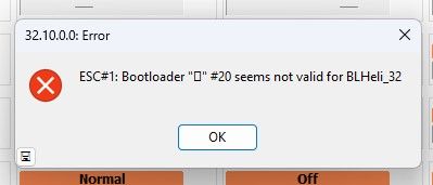

Bonjour a tous
je cale un peu sur ce probleme . j ai 2 AIO infinity aio 255 sous blheli32 (neuves ). et j ai deux moteurs qui tournent dans le mauvais sens .meme probleme sur la deuxieme mais que j ai pu regler sous  blhelisuite 32 .mais la premiere veux pas .à la premiere connection tout allait bien , il a pu repérer les 4 esc et j ai pu faire tourner les moteurs , mais aprés  quand je me connecte , cela dit :bootloarder seems not valid for blheli 32 sur les 4 esc et termine par un message: found no valid esc configuration.
comment faire ?

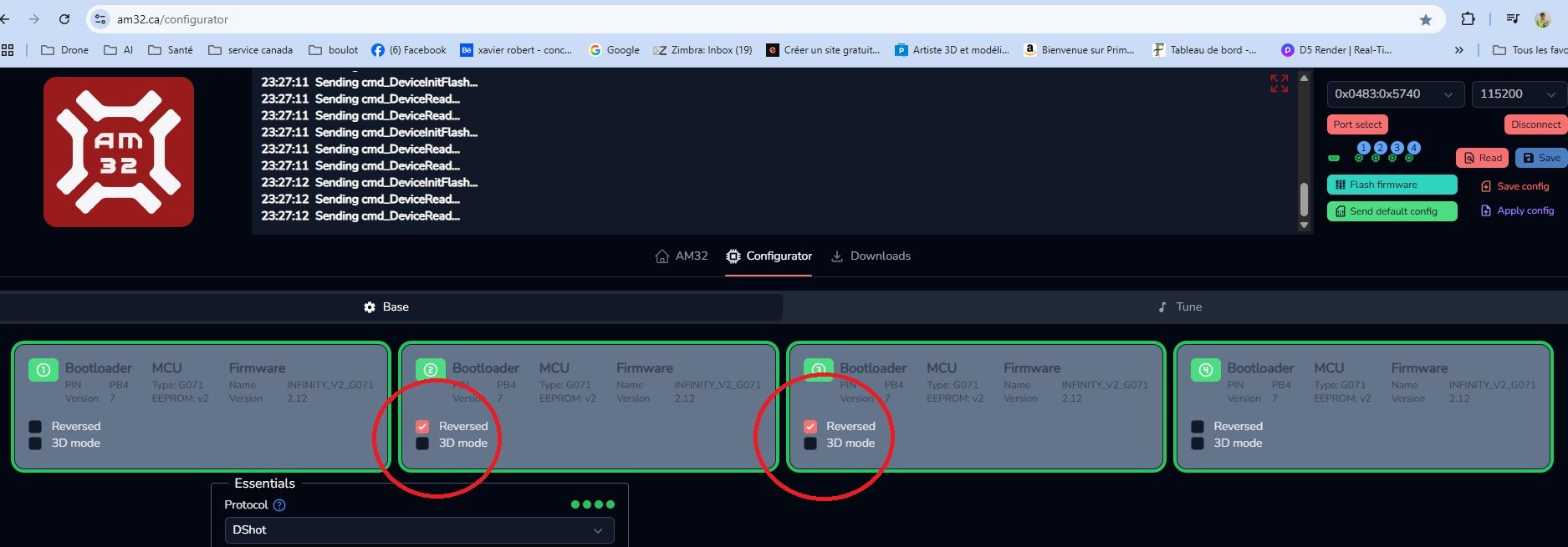

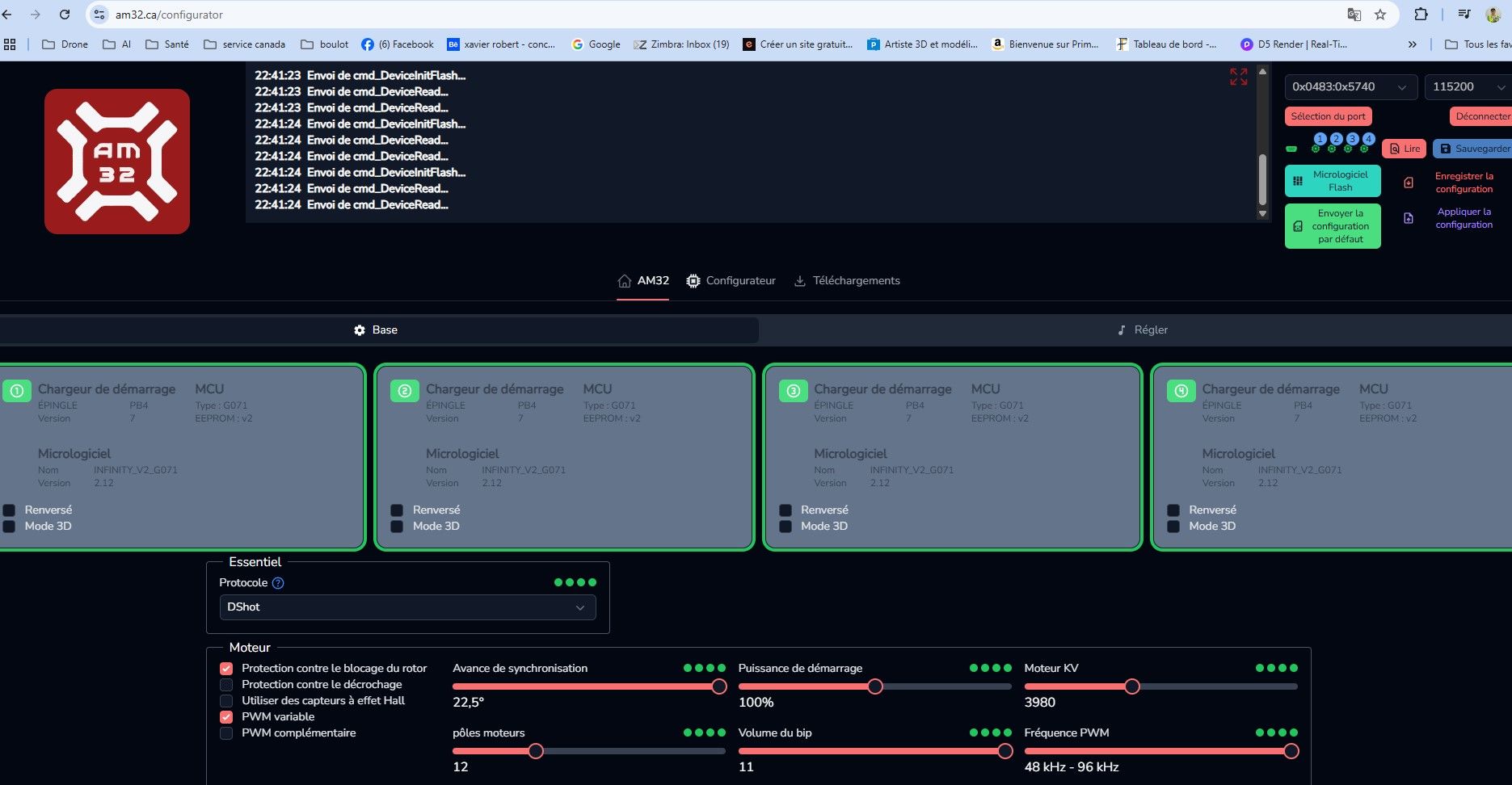

je regardais la video de gerome sur le sujet de blheli 32 et il parle de la solution am32 . j ai ete connecte la carte au site . je comprend que il detecte les esc sans probleme . j ai pas l acces au configurateur , faut il que je flashe ?
pas besoin de flasher , on peux juste se connecter et selectionner les moteurs à inverser .

oui j ai vu le meme tuto , et celui de bardwel (
pour AM32 j ai pas pu faire mes reglages , mais cela fonction sous betaflight , sur AM32 j ai pu juste corrige les directions moteurs )

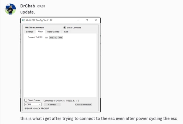

on m a aide sur ce domaine , apparement certaine carte sur la fin ont été mis sous AM32 ,  et donc sous esc configurator on voie que j ai un probleme avec un ESC . on a recu un fichier .hex a flasher mais ce n est pas le bon format , on attend la nouvelle commande image.png.572d965ab564586e5cee84b9e39f42a5.png
