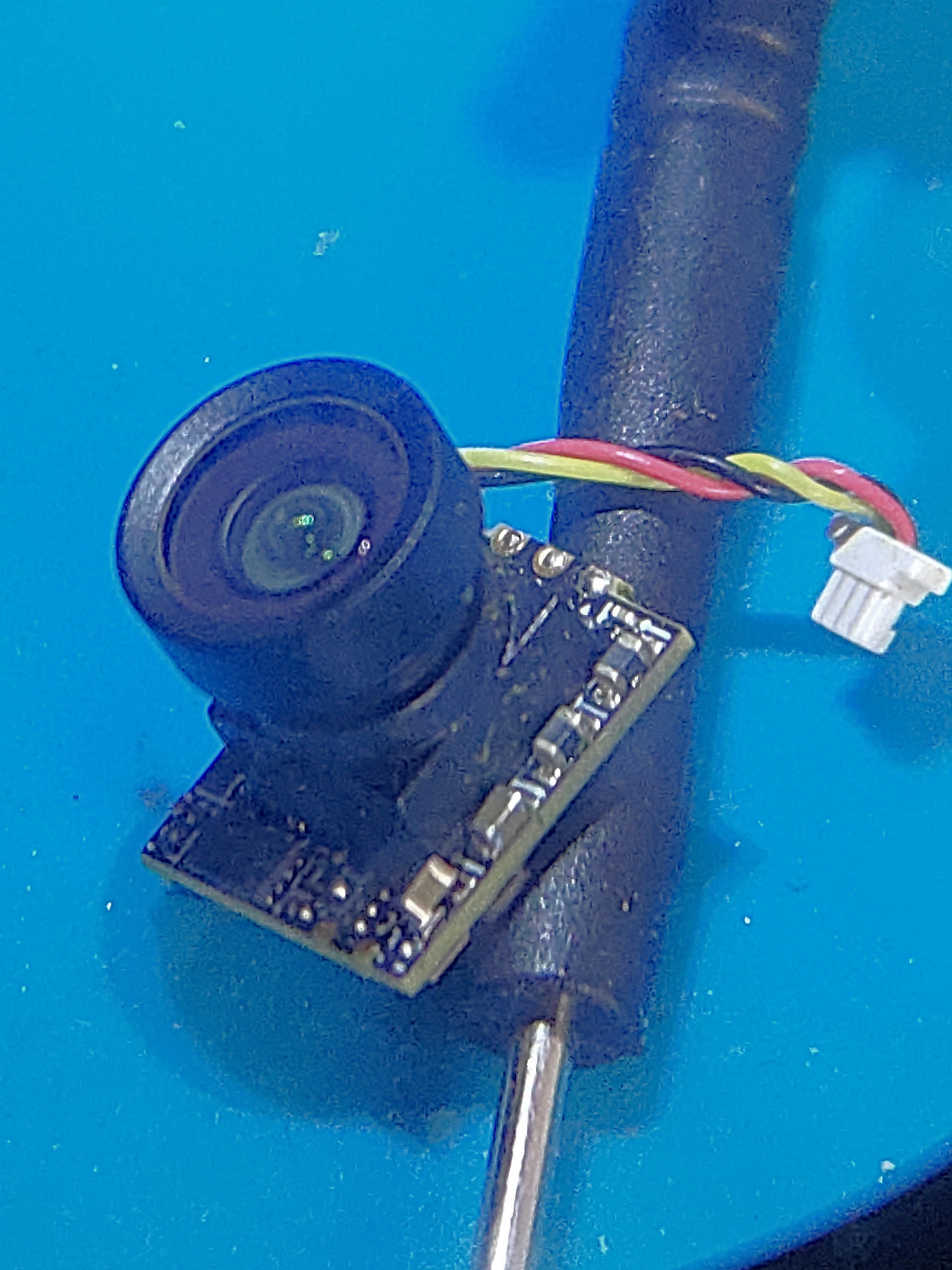

manukatche Posté(e) Juin 4, 2025 Auteur Signaler Posté(e) Juin 4, 2025 Trouvé Y a un composant smd qui a ramassé, je vais tenter de le ressouder, sinon c'est 25 euros une cam comme celle là Bon ben c'est mort, le composant s'est éjecté de ma pince, impossible de remettre la main dessus. Dommage, j'avais suivi un tuto pour souder ce genre de composant 1
Silverglade Posté(e) Juin 4, 2025 Signaler Posté(e) Juin 4, 2025 Citation Bon ben c'est mort, le composant s'est éjecté de ma pince Désolé j'ai rigolé, ça m'est arrivé tellement de fois J'utilise de la pate a fixe ou du scotch maintenant x) Comment t'as vu que c'était ça le soucis ? c'est tellement petit que perso je vois aucune diff entre du smd intact et en défaut 1
manukatche Posté(e) Juin 4, 2025 Auteur Signaler Posté(e) Juin 4, 2025 Je retiens la pate a fixe et le scotch, je voulais bien faire vu que j'ai du matos de soudage potable, mais bon... Le pire c'est que je pressentais que ça allait s'éjecter mais je me suis dit : " mais non je suis parano... " Bref, je vais lâcher 25 euros pour une nouvelle cam Ou moins sur Ali, je vais voir. De toute façon, j'avais une fissure sur l'objectif suite à un précédent crash ça se voit bien à la loupe, mais je précise que j'ai une vue plus qu'excellente Mais quand même obligé de démonter pour voir.
Silverglade Posté(e) Juin 4, 2025 Signaler Posté(e) Juin 4, 2025 il y a 1 minute, manukatche a dit : " mais non je suis parano... " En électronique il faut l'être

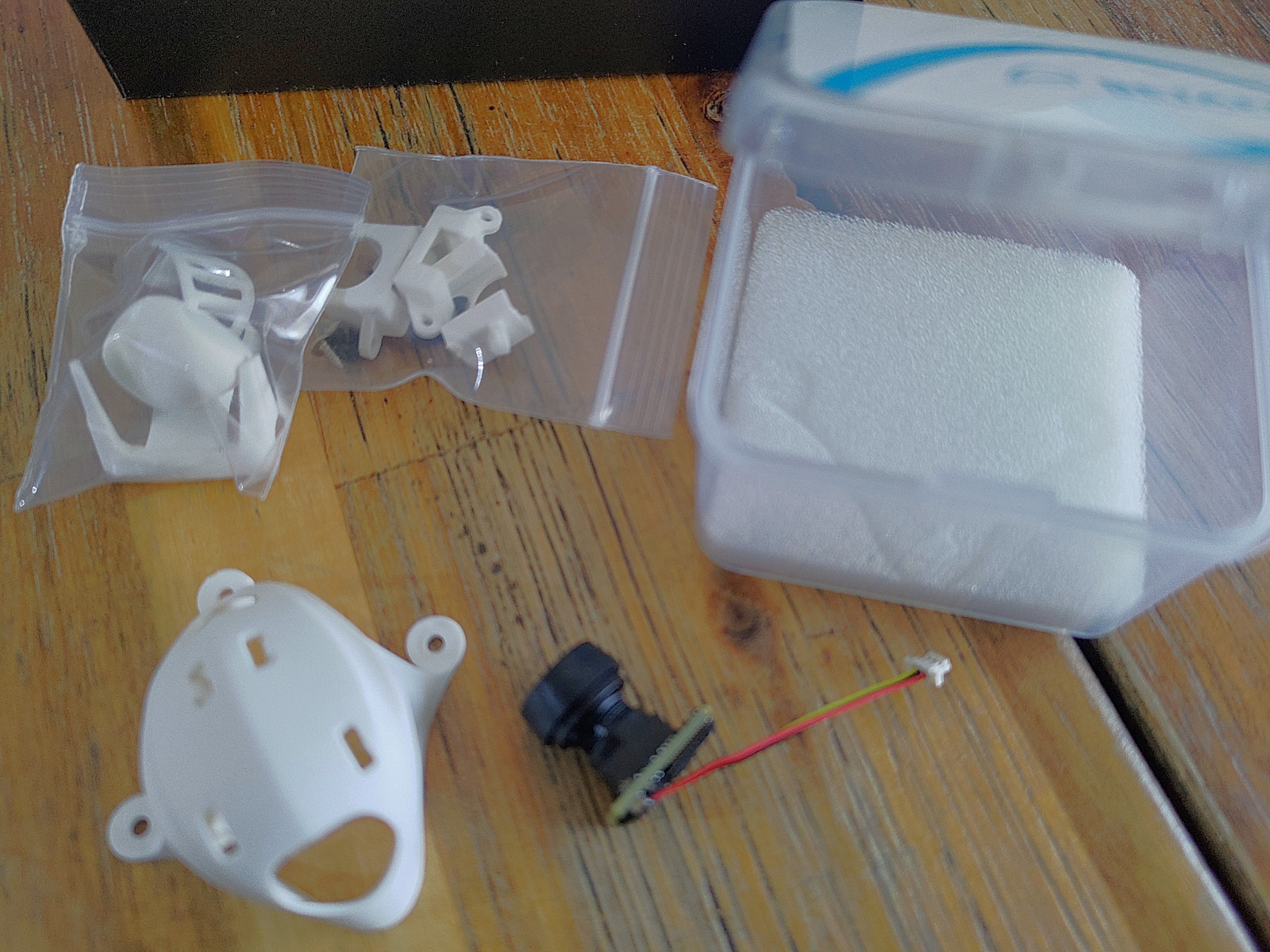

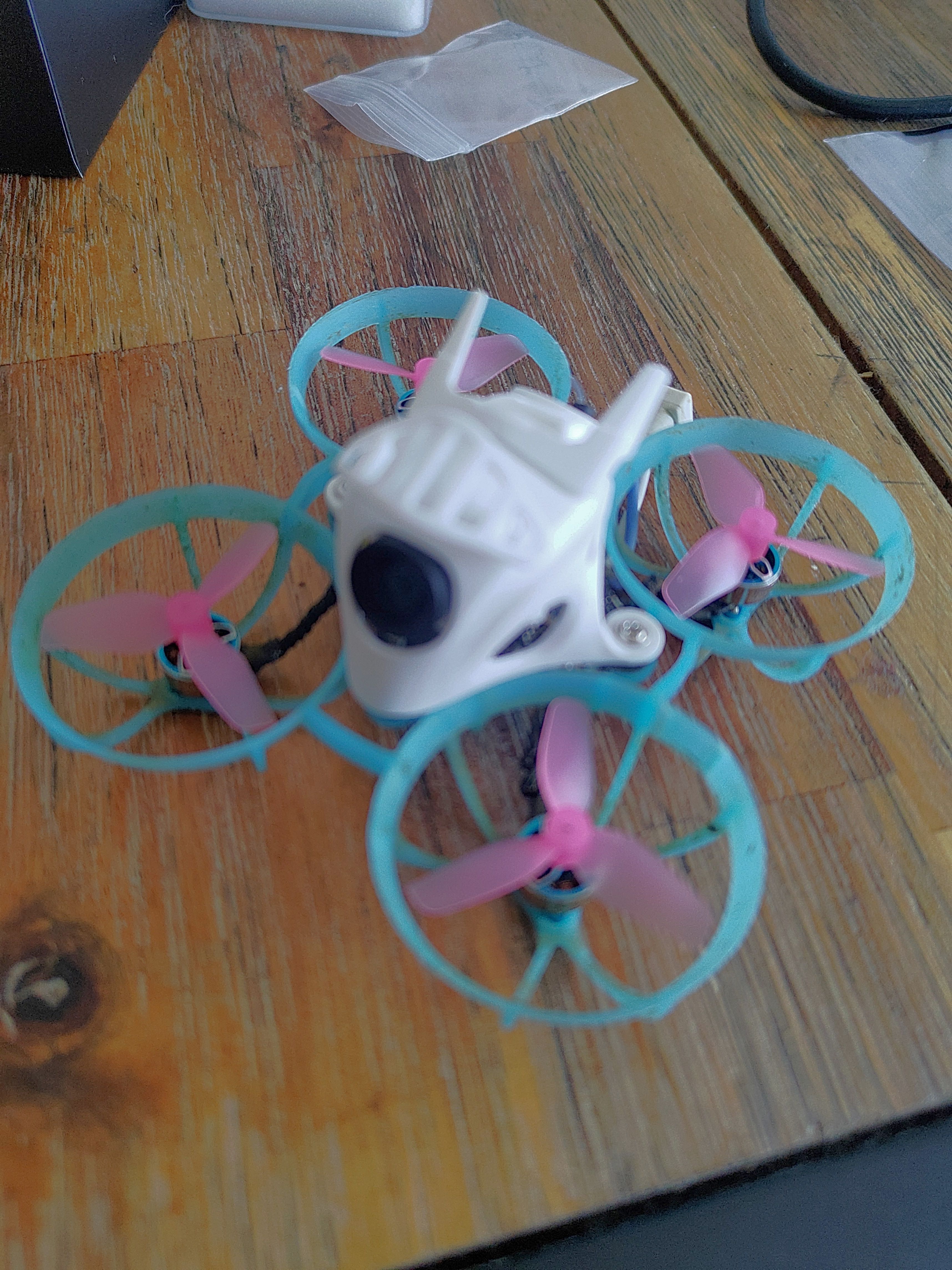

manukatche Posté(e) Juin 17, 2025 Auteur Signaler Posté(e) Juin 17, 2025 Bonsoir jeunes gens Le petit mot de la fin: J'ai reçu ma nouvelle caméra avec une canopy plus imposante. Vu que j'ai pété ma caméra rapidement, je choisi de l'utiliser J'en ai profité pour changer les hélices On remarquera une marque sur la frame ( coincée entre les crocs de mon gros toutou , avant gauche, mais ça va pas besoin de changer pour l'instant ). Comme je m'y attendais, le poids de la canopy se ressent sur le pilotage, le quad est légèrement moins nerveux, a tendance à sortir des virages serrés et tombe plus vite ( ça j'aime bien, ça me permet d'esquiver une branche par le bas plus rapidement ). Pas encore crashé mais je pense que la caméra est bien protégée Voilou merci de m'avoir indiqué ou chercher la pièce défectueuse 1
