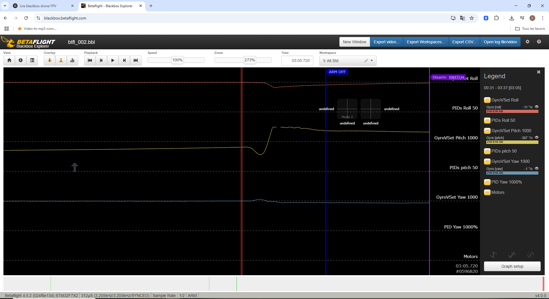

cordialement, merci par avance. J'ai mis une photo d'un des craches enregistrés par la blackbox

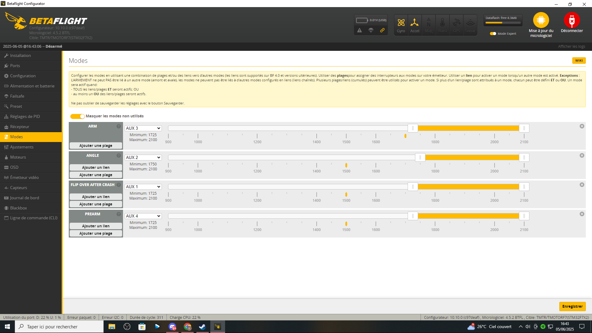

dans l'onglet mode sur Betaflight, je teste en configurant un bouton pour le mode angle et j'étais dans le bon mode de vol car quand je l'ai activé, là j'étais bloqué à l'horizontale et le airmod dont tu parles se trouve dans quel onglet ?

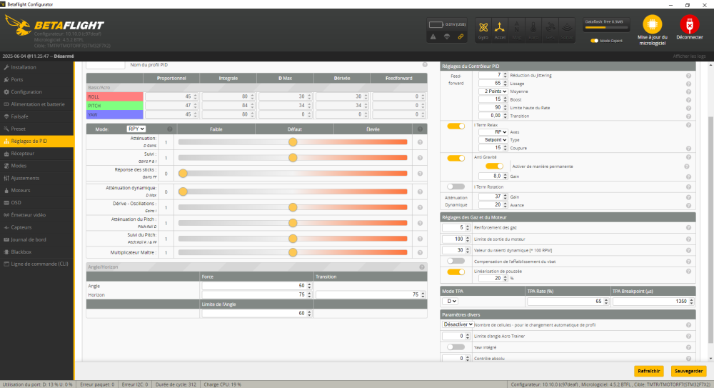

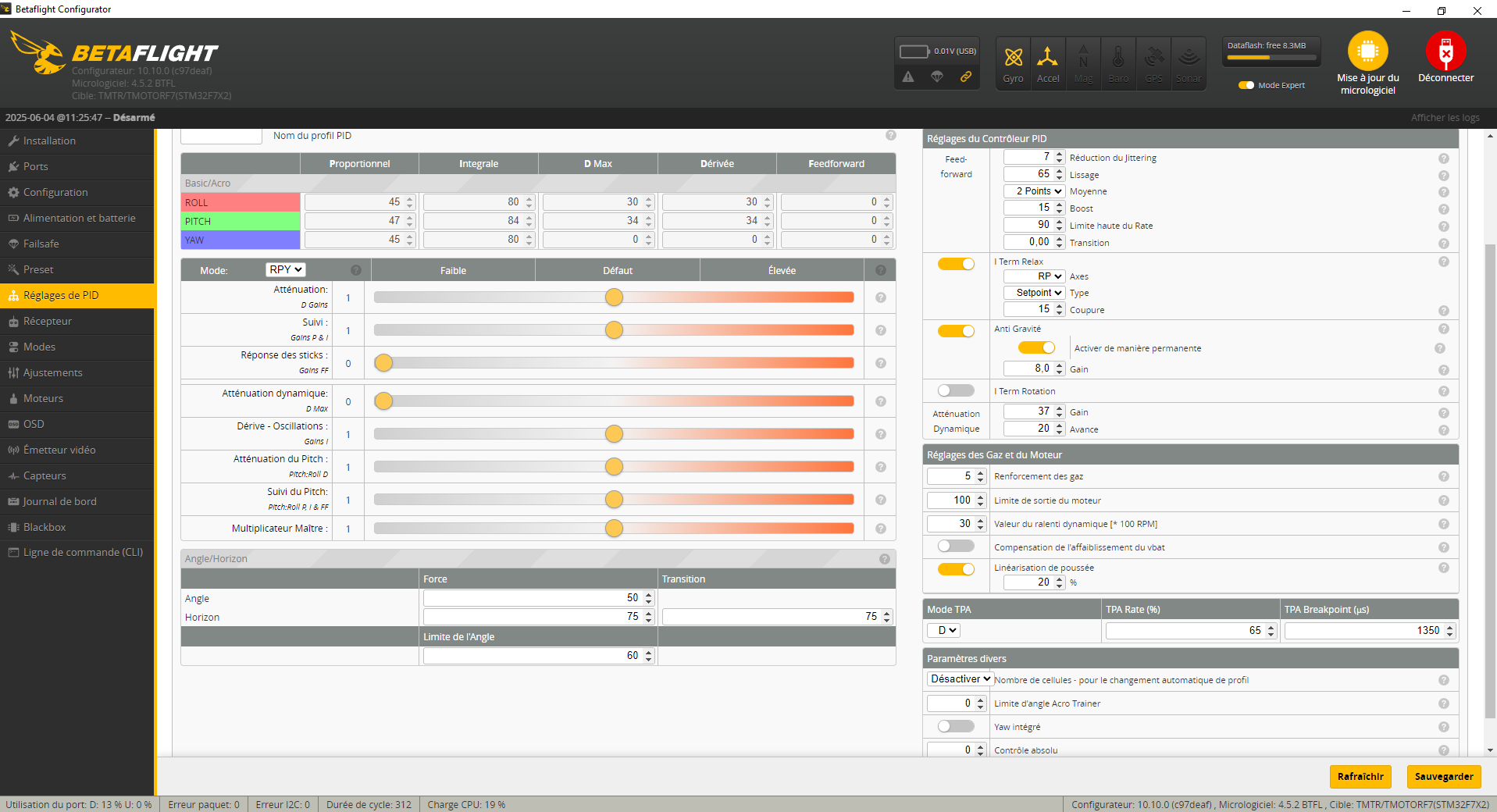

Remets déjà tous les sliders des PID au centre.

Faits nous une impression de ton onglet "Modes" pour vérifier un truc.
Ok désactive complétement "Angle", si tu veux et ce n'est pas du tout conseillé, active "horizon" à la place, mais perso je ne le ferais pas, apprends en "Acro" directement, c'est à dire sans angle ni horizon.
Le mode de base, c'est accro. Comment savoir si je suis bien en accro par défaut ? j'ai mis le mode angle pour tester si ce n'est pas ça le problème
Modifié (le) par ManiaCoss
Le mode angle ne permet pas de rools ou flips, cela engendre une perte de contrôle du drone, un peu ce qui t'arrive.
Tu dois voir "Air" dans l'osd si tu as activé "mode de vol" dans l'onglet OSD.
Vire Angle et tu seras automatiquement en accro.

Et remets le slider "FF" au centre stp. Pour un débutant (et pour moi) on ne sent pas de différences.

Ok, il vol correctement en accro, remet tous les PIDs d'origines (tous au centre), vire angle et re-teste

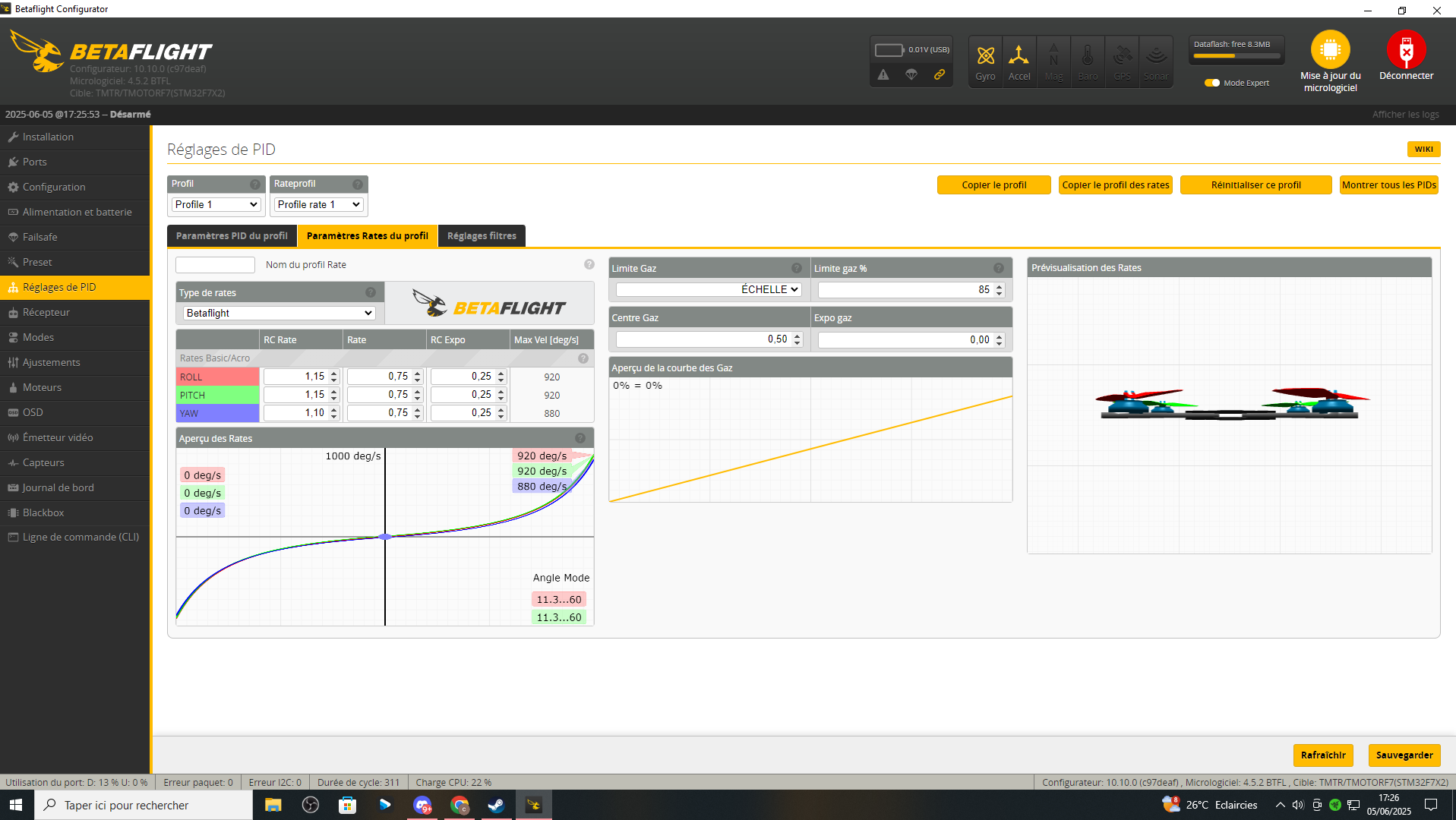

Tes Rates sont par défauts ?

voici pour les rates
Et non, je n'ai pas fait le crack du O4. Je vais le faire. Alors, tu as une bonne vidéo sous la main et encore merci pour toutes les infos !!
