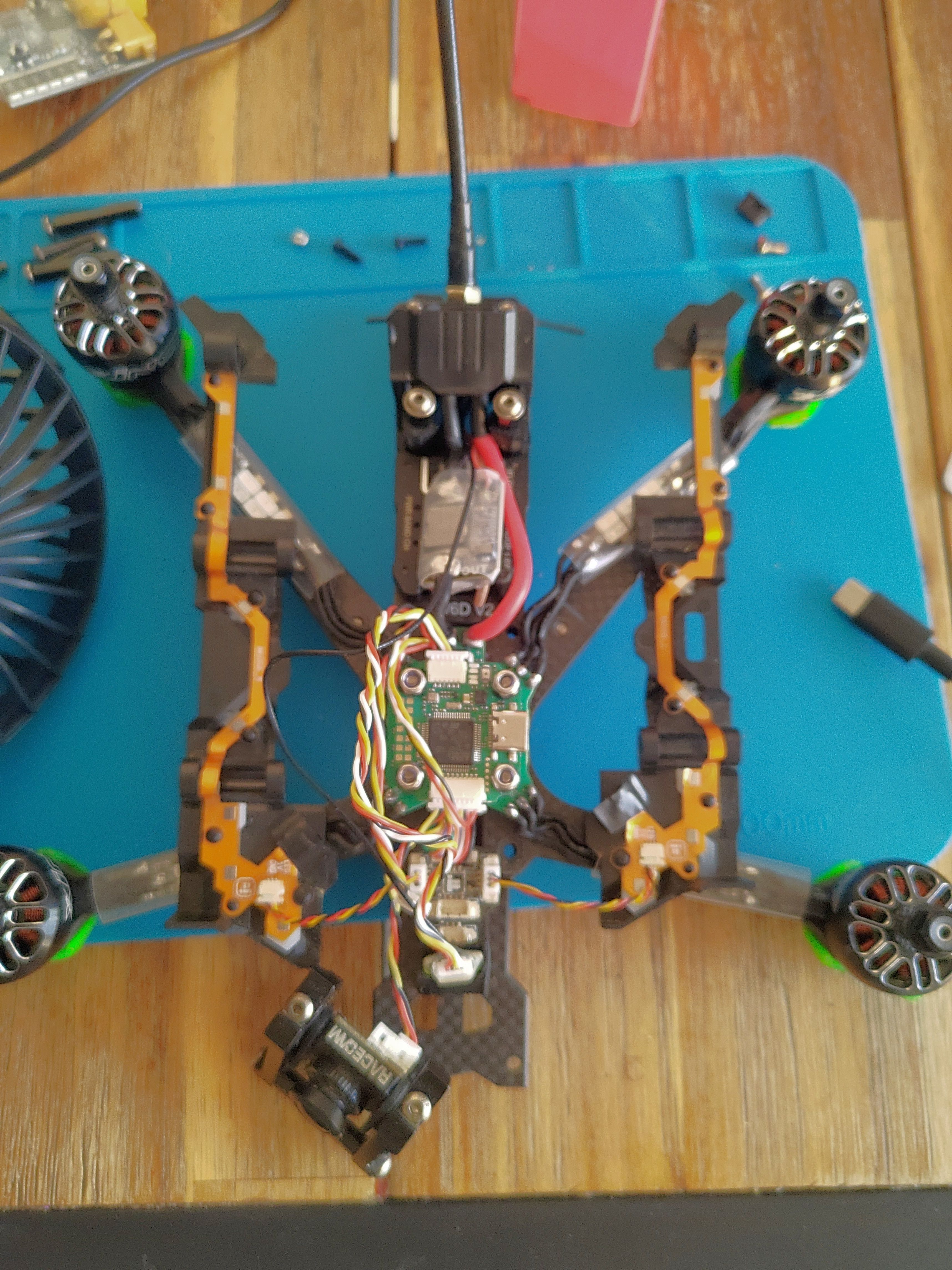

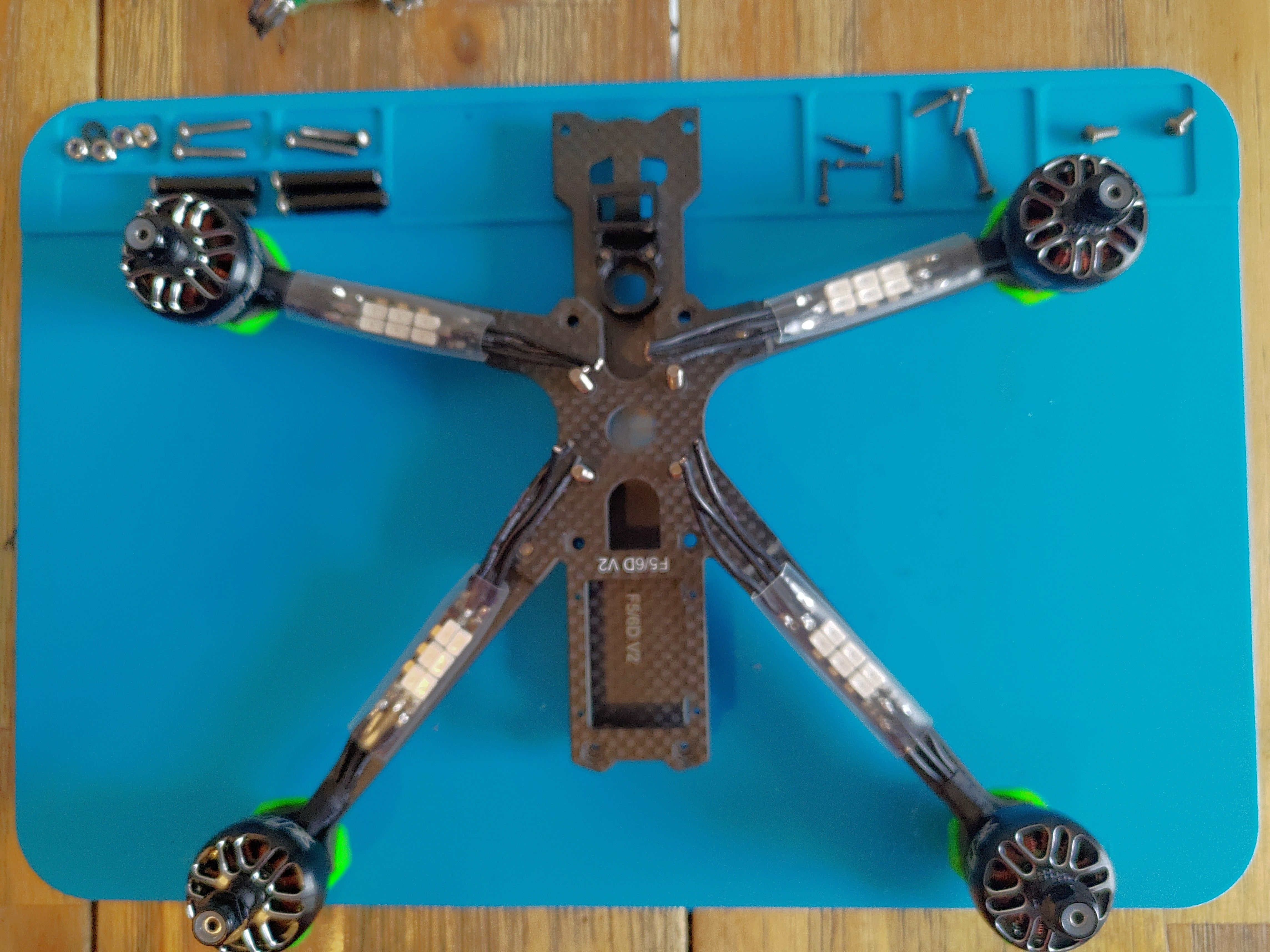

J'ai en ma possession un Nazgul Evoque dont je vais changer les moteurs et la stack ( tout d'origine ), ajouter des race wires et un GPS.

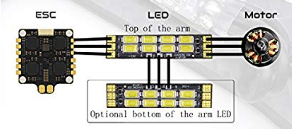

J'ai fixĂ© les moteurs, et je m'apprĂȘte Ă  les raccorder aux race wires Led Race Wire + Gaine thermorĂ©tractable (4pcs) - Ninjatech .
Je ne trouve pas le sens du montage des race wires. Est ce que la disposition est correcte?
EDIT: j'ai trouvĂ©Â đŸ„łÂ La disposition sur la photo est correcteÂ đŸ€“

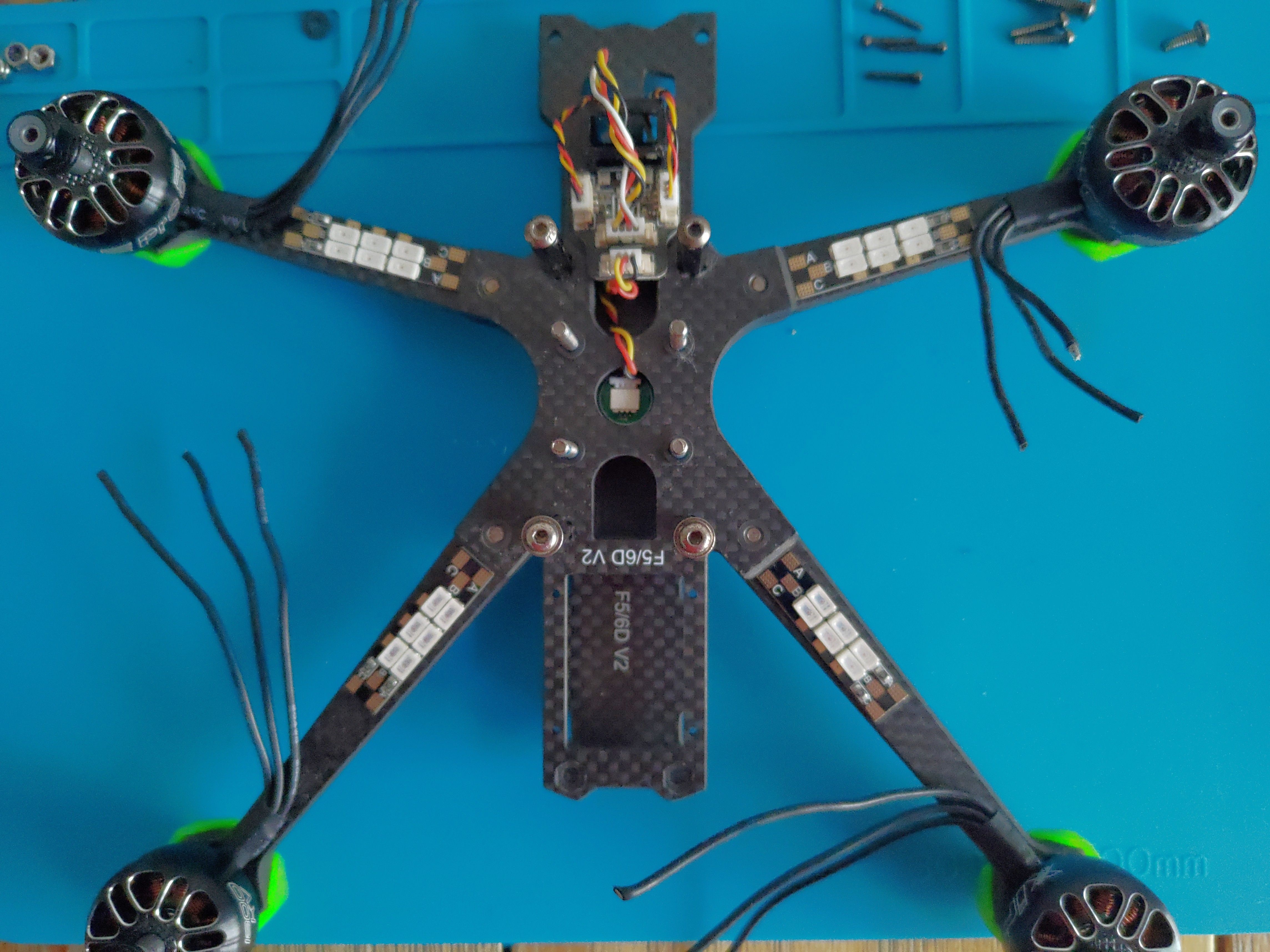

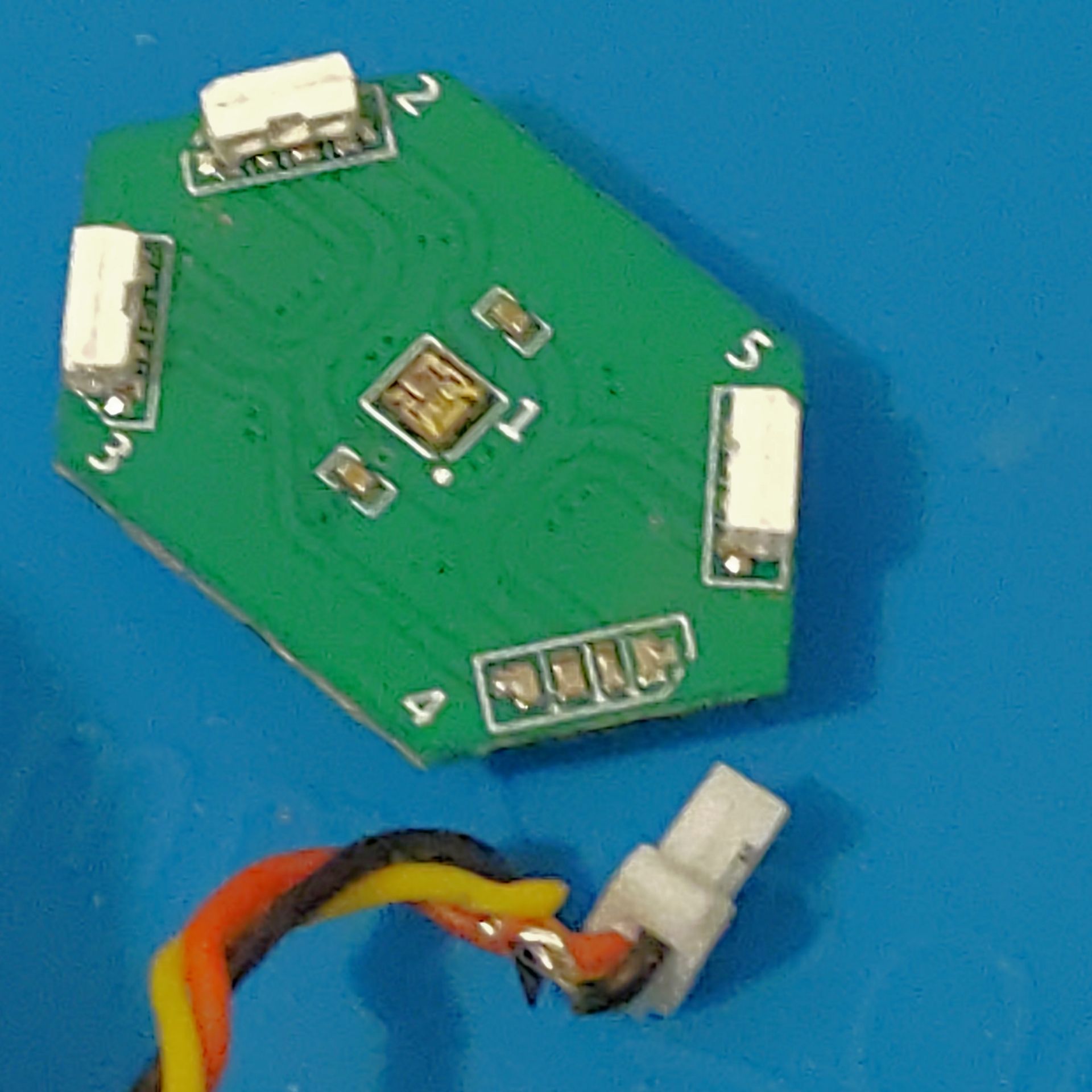

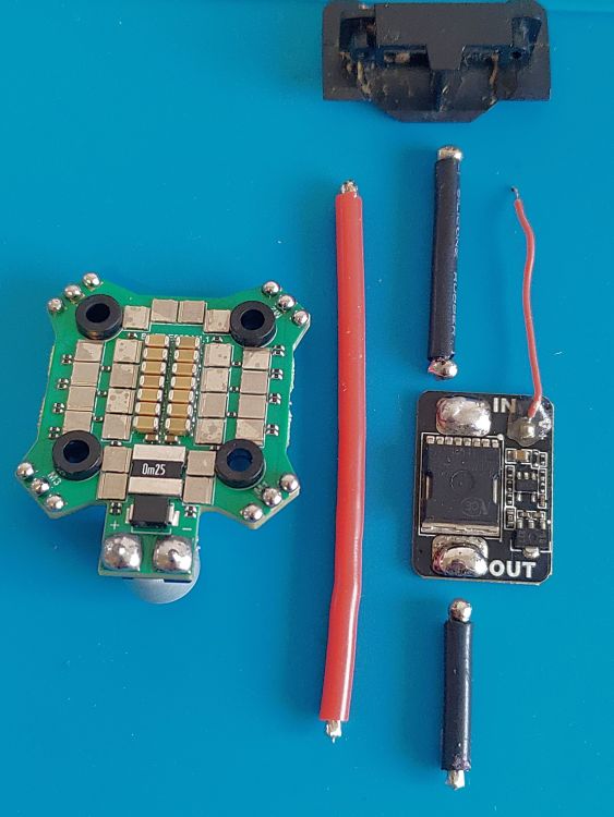

J'ai jetĂ© un Ɠil au dispatcheur de lumiĂšre sous les bras, bien m'en a pris:
Sur la connectique, le jaune, le rouge et le noir sont en court circuit tandis qu'il manque une LED sur le dispatcheur. Du coup, je le vire.

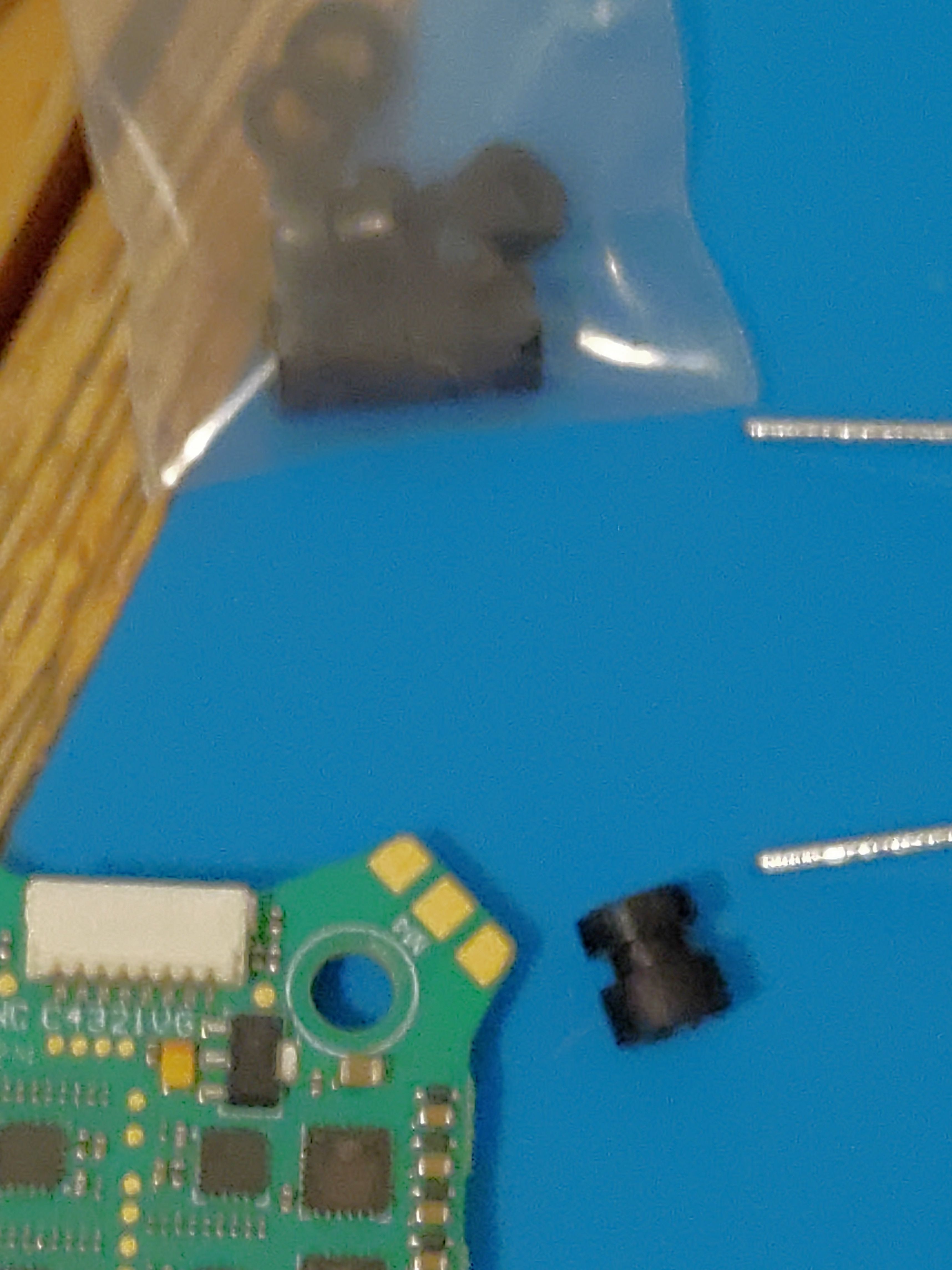

Il y a 7 heures, manukatche a dit :
Comment faites vous pour insérer le silentbloc dans l'ESC ?
C'est le truc qui m'a le plus soulĂ© en faisant mon 5" 😂
Pareil je pinçais et j'appuyais avec l'ongle pour le faire entrer et je le récupérait laborieusement avec un tournevis de l'autre cÎté jusqu'à ce que je puisse le tirer à la main
Attention au sens, pour pas avoir à les remettre 😄
Modifié (le) par Silverglade
Ma mĂ©thode perso avec les silentblocs casses couilles 😉
Pour retirer le fil à la fin, vous pouvez couper le plus court possible afin d'éviter trop de frottements.
Fil de pĂȘche 9,6 kg (enfin dans ces eaux lĂ  ..)
PS utilise un pince "normale" ma pince "coupante" est meulĂ©e et ne coupe plus 😉

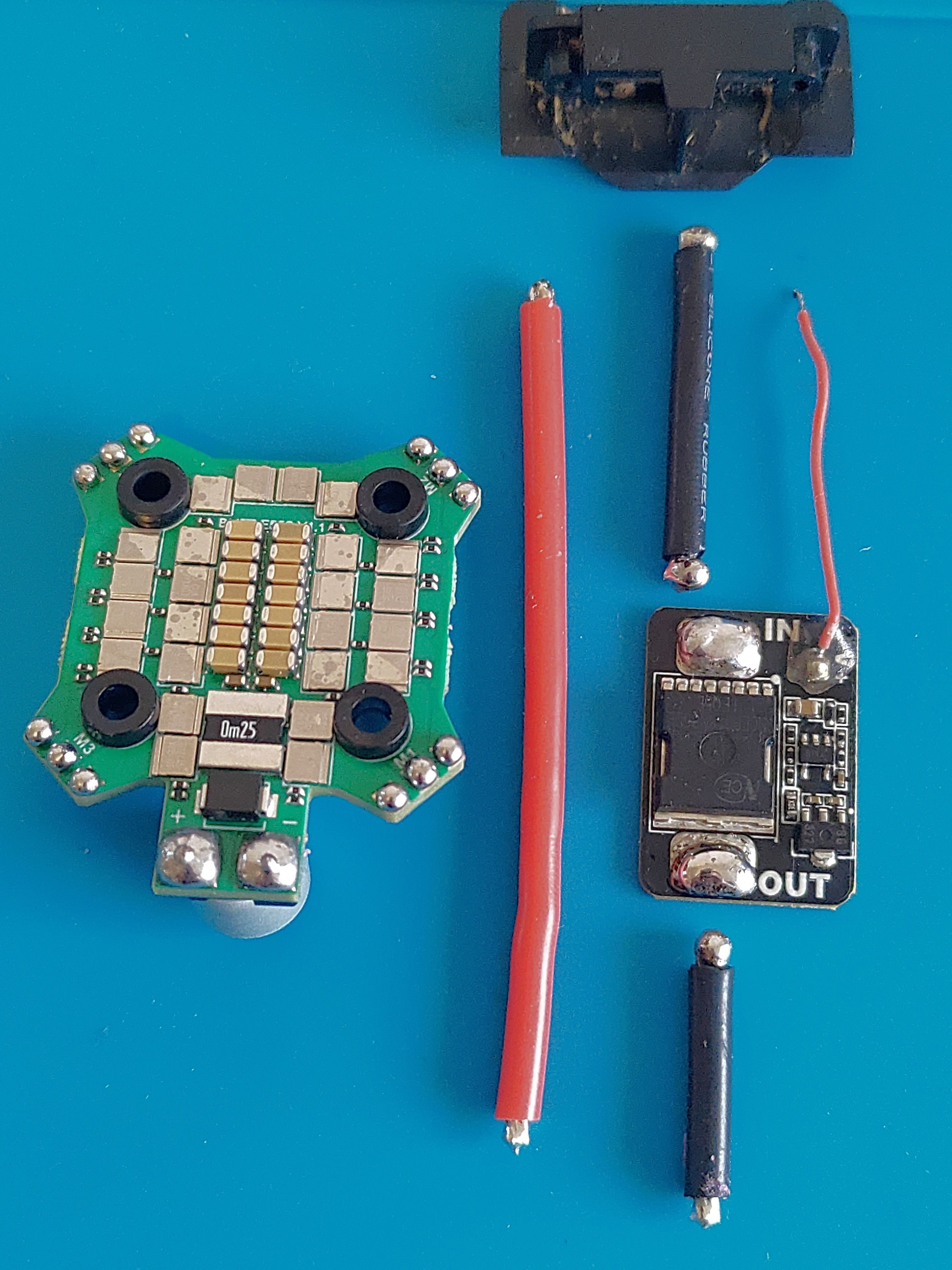

Bonsoir jeunes gensÂ đŸ€

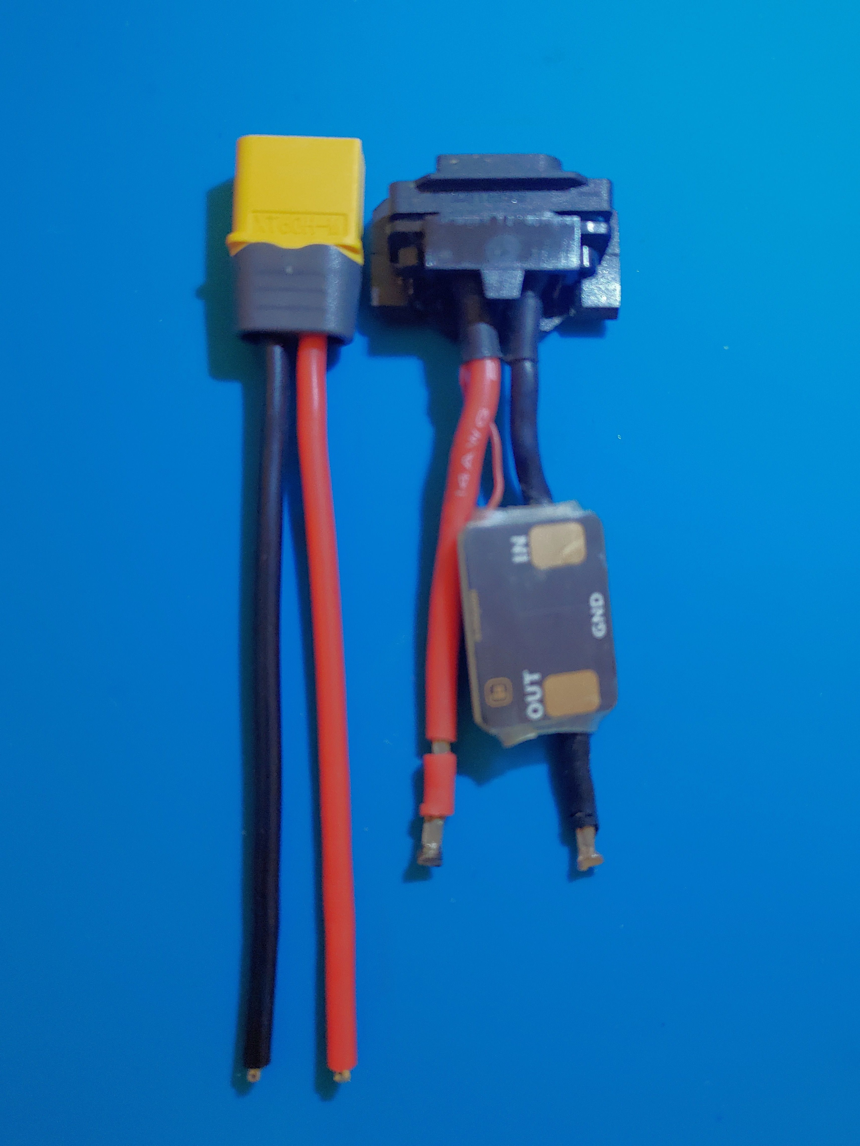

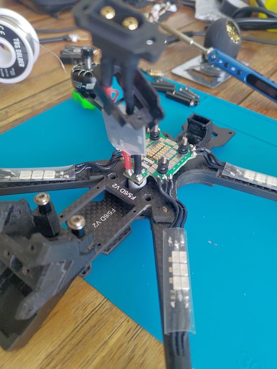

J'ai un petit souci avec le connecteur de la batterie, les cĂąbles sont archi morts:
Je vais commander un connecteur AMAS, je préfÚre ne pas tenter la récupération et je récupÚre le spike filter.
J'en profite pour prendre un support GPS et un stop smoker que j'ai oublié de prendre derniÚrement.
Modifié (le) par manukatche
Je commande uniquement le connecteur Amas, pas cher et pas besoin de dĂ©ssouder â˜ș
J'ai dĂ©jĂ  les cĂąbles neufs livrĂ©s avec la stack et le spike filter est en bon Ă©tat je le rĂ©cupĂšre  😎

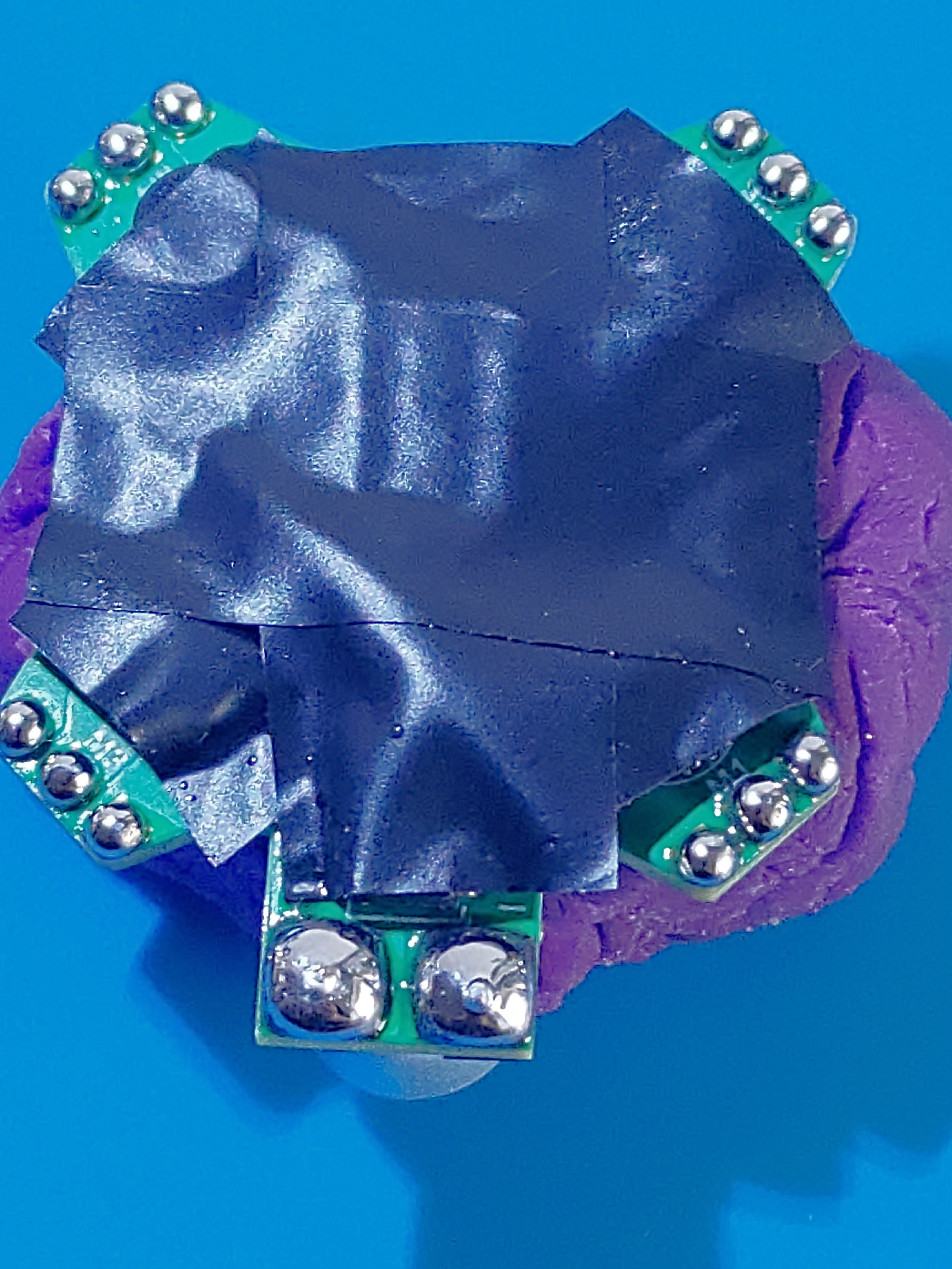

L'ESC est étamée, je pense qu'on est bon:
On nettoie et on attend le connecteur Amas qui va arriver demain, avec les gaines thermo rétractables pour la suite de la restauration.
Le fer Ă  souder Sequre vendu en pack avec ses 4 pannes toutes bien choisies y est pour beaucoupÂ đŸ€“
La panne biseautée pour les pads batterie et la panne pointue medium pour les pads moteurs. La panne pointue trÚs fine est trÚs adaptée pour souder sur un tinywhoop.
Quand je l'ai en main, j'ai l'impression d'ĂȘtre nĂ© pour faire de la soudure Ă©lectronique 😁 Alors qu'Ă  la base je suis une quiche dans ce domaine 😅

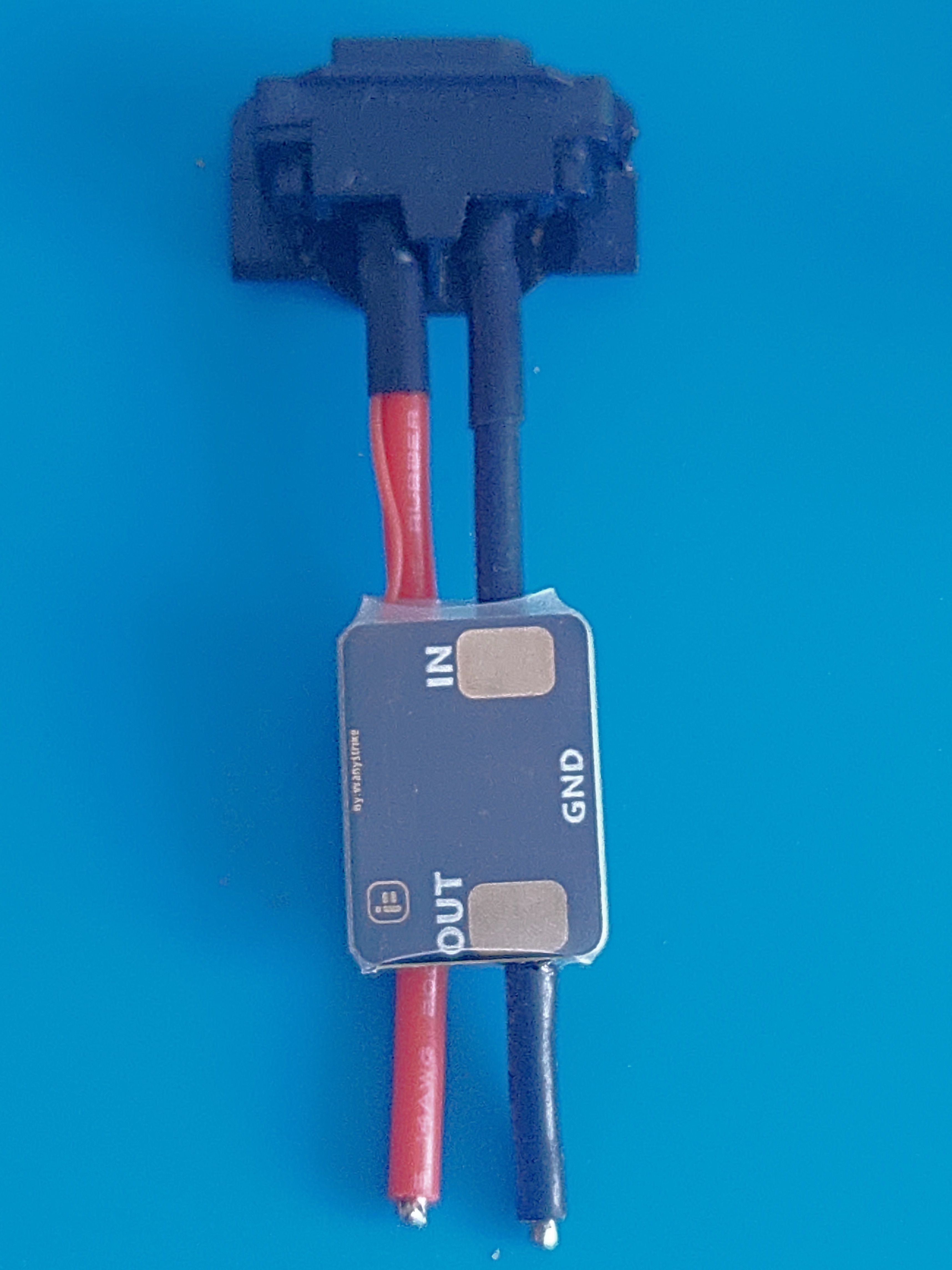

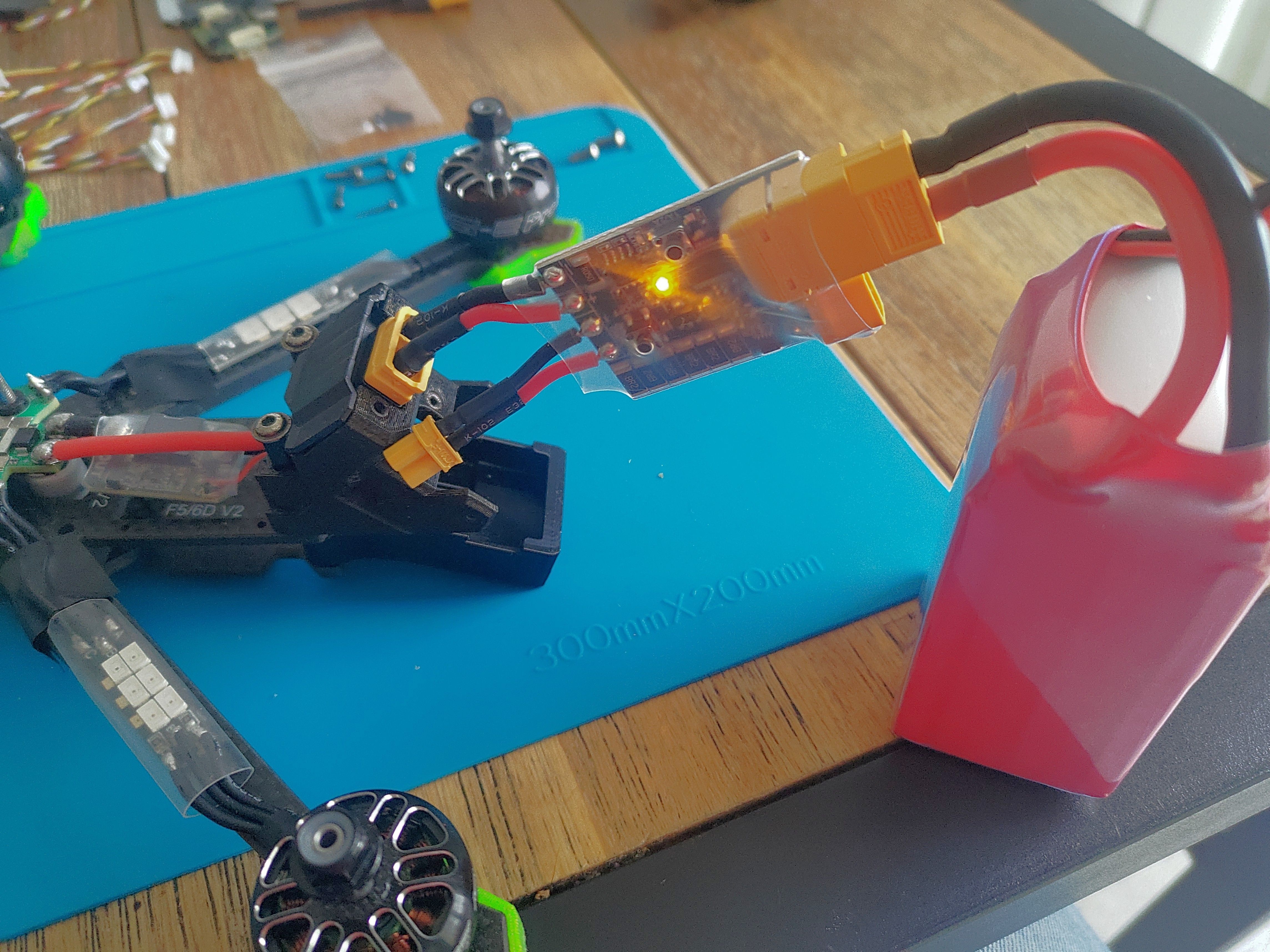

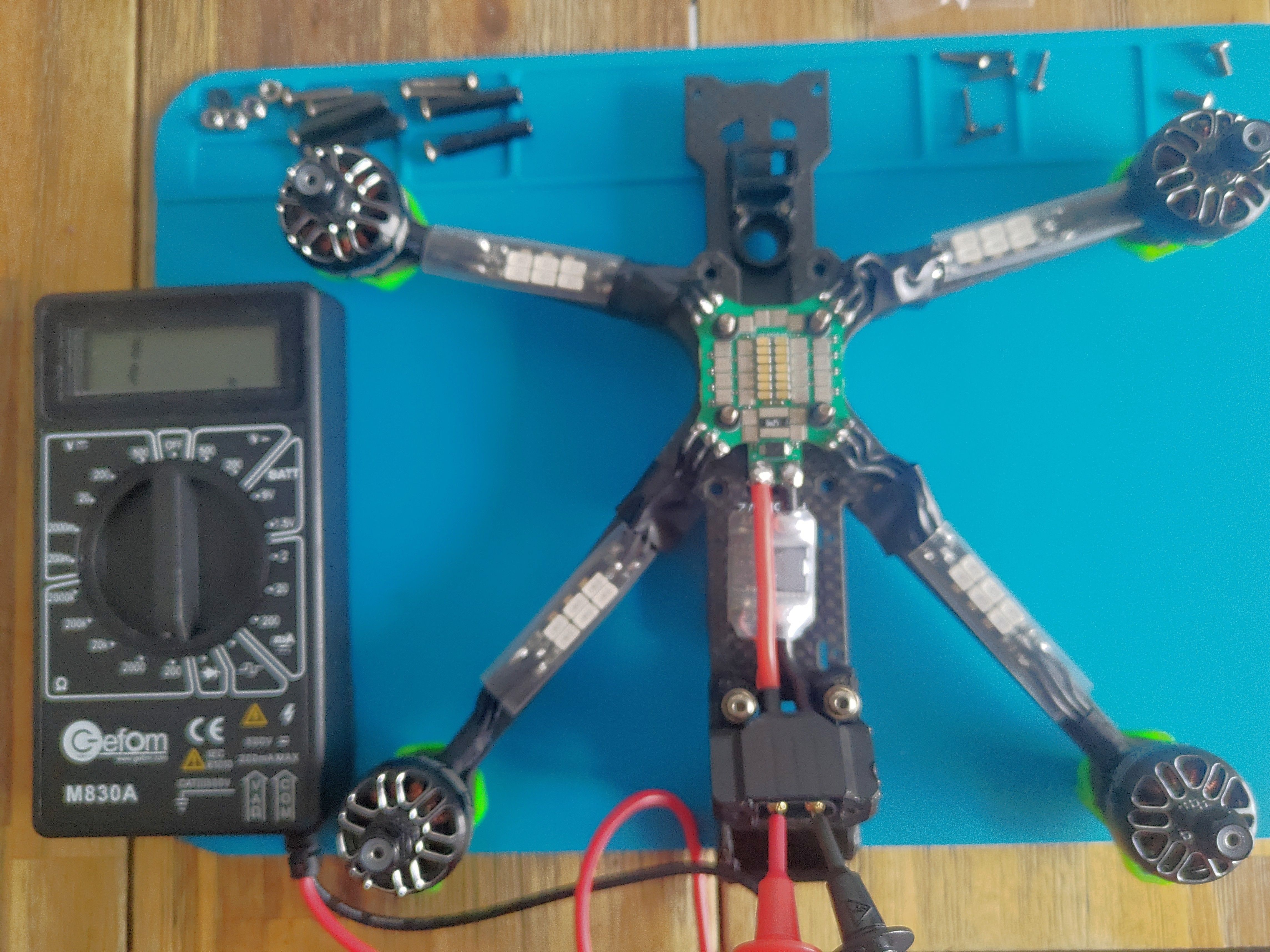

J'ai soudé le connecteur batterie et les moteurs sur l'ESC. Petit contrÎle au multimÚtre:
C'est ok 😎 Maintenant je branche la lipo:
Il ne se passe absolument rien... D'aprÚs le tuto de Jérome, les race wires doivent s'allumer à ce moment. J'ai fait 5 essais, rien ne se passe...
J'ai une continuité entre les moteurs, et entre le connecteur et l'ESC ( + et - ).
Que dois je faire pour avoir les races wires qui s'allument?
EDIT: je viens de voir que lorsque JĂ©rĂŽme branche la lipo sur le stop smoker sa led passe au vert, moi ça reste sur orange... Avant mĂȘme de connecter le stop smoker au quad... Je ne comprends pas pourquoi...
Je pense avoir le mĂȘme SS, moi elle est bien orange avant de branchĂ© et passe vert si tout vas bien aprĂšs avoir appuyĂ© sur le bouton.
Tu as appuyé sur le bouton pour l'activé ?
T'as un bouton led bleu pour changer d'amperage et un bouton pour activé ou désactivé le passage du courant, voyant vert donc
Si vert tout est ok si rouge désactiver tout de suite
Non je l'ai vu mais j'ai spĂ©culĂ© qu'il servait Ă  changer l'ampĂ©rage de la XT30 😅 J'ai fumĂ© un petit spliff cet aprĂšs-midi ça doit ĂȘtre ça đŸ€Ș
Du coup ça marche nickel, les races wires se sont allumĂ©es, je continue la restaurationÂ đŸ€“
Merci jeune hommeÂ đŸ€“
  • Haha 1
à l’instant, manukatche a dit :
Alors, je te le dis d'avance pour que t'es pas la surprise, quand t'auras fini ton build, test tout avec le stop smoker mais quand tu voudras tester les moteurs oublies pas de le retirer, sinon ça se mettra en dĂ©faut tout de suite si t'es trop brusque sur les jauges et tu vas croire comme moi qu'il y a un problĂšme alors que non et en chercher la cause pendant 2h 😂
Le SS est bridĂ© Ă  2A max alors que les moteurs pompent bien plus, forcĂ©ment ça sauteÂ đŸ€­

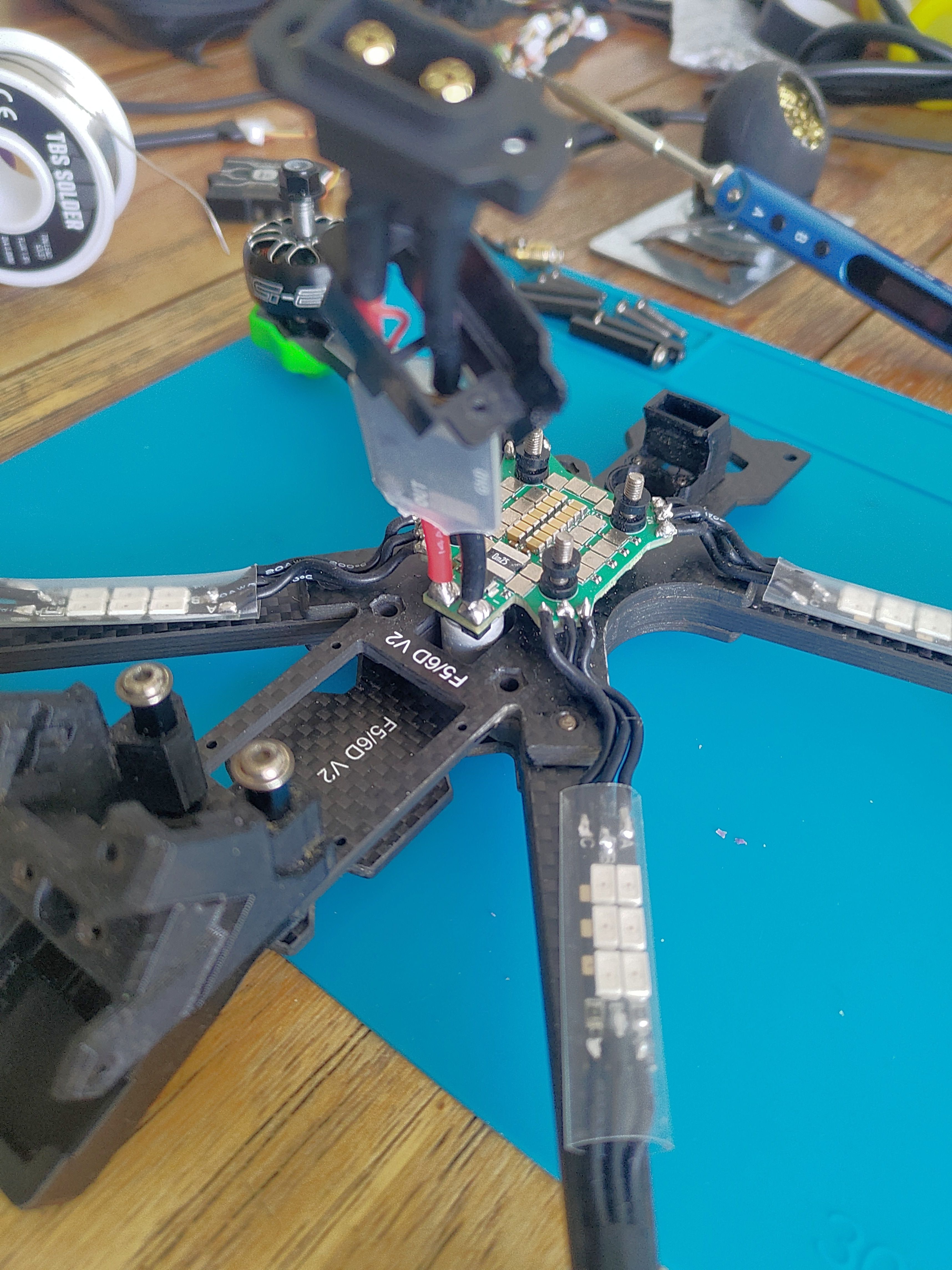

ça traine un peu, j'ai coupé les fils d'alimentation trop courts, je ne peux pas caser le vtx...
J'attends les nouveaux cables d'alimentation.

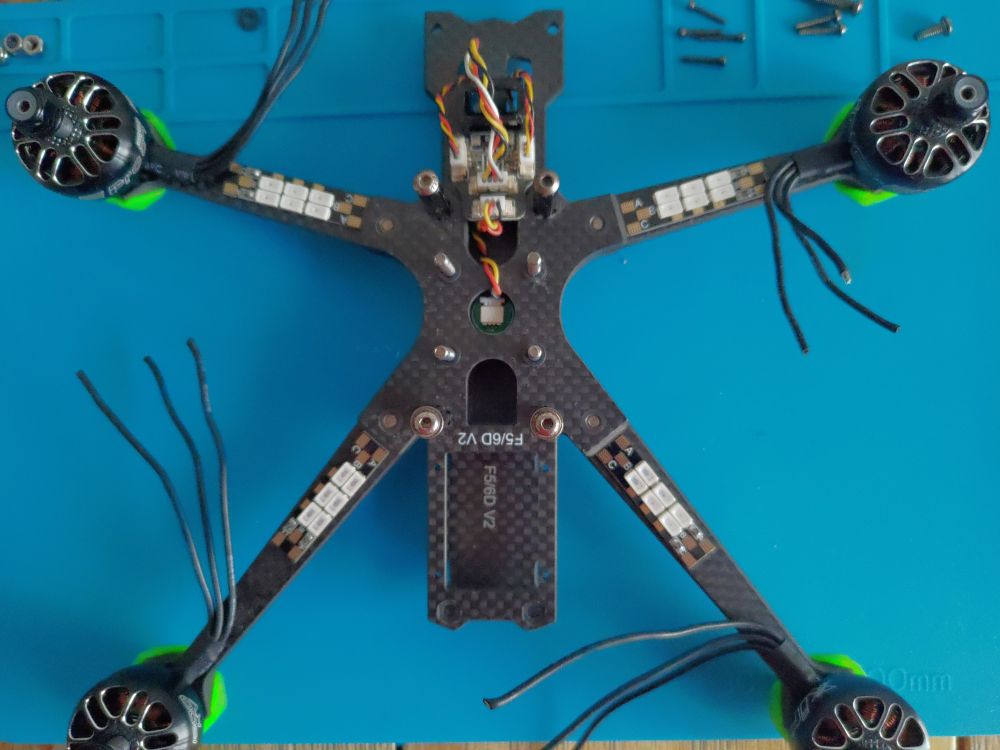

Je branche la FC sur Betaflight, je fais quelques réglages, pas de soucis.
Lorsque je branche la batterie, au bout d'une minute la FC redĂ©marre toutes les 2 secondes, ça m'embĂȘte un peu...
Avez vous une idĂ©e de quoi comment svp?  🙂

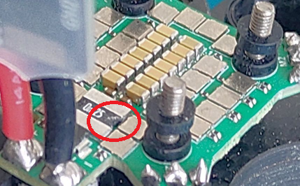

Difficile, ça peut aussi bien venir de la conf BF que d'un problÚme matériel.
Regarde avec Blheli32  (batterie connectée et ventilateur de refroidissement activé) voir si il te reconnait bien les esc, car sur tes photos j'ai un doute sur un composant (mais pas certain)
Non ce que tu me montres est OK, c'est une distorsion optique...
Par contre la soudure du moins est vraiment foireuse 😅 Je l'ai rectifiĂ©e, mais toujours les mĂȘmes symptĂŽmes:
La FC qui redemarre toutes les 2 secondes au bout d'une minute environ ou moins quand je teste les moteurs.
Le buzzer hurle en continue dÚs que je branche la batterie ( du coup je l'ai débranché).
Je précise que les symptÎmes sont toujours là quand je débranche tous les accessoires.
il y a 21 minutes, manukatche a dit :
Le buzzer hurle en continue dĂšs que je branche la batterie
Ça c'est pas bon ...
Tu as les bips de démarrage quand tu branche ?
Faits nous des imp écran de tes paramÚtres BF pour voir si ..
Et oui une photo du branchement du buzzer aussi
Modifié (le) par spid99
Il y a 3 heures, manukatche a dit :
+1 si ça hurle, t'aurais du commencer par ça 😂
AprÚs je trouve ça cohérent si la FC redémarre aussi, genre FC blackout, buzzer qui considÚre qu'elle est off, donc sonne en erreur.
Quand tu test les moteurs t'as bien retiré le stop smoker ?
