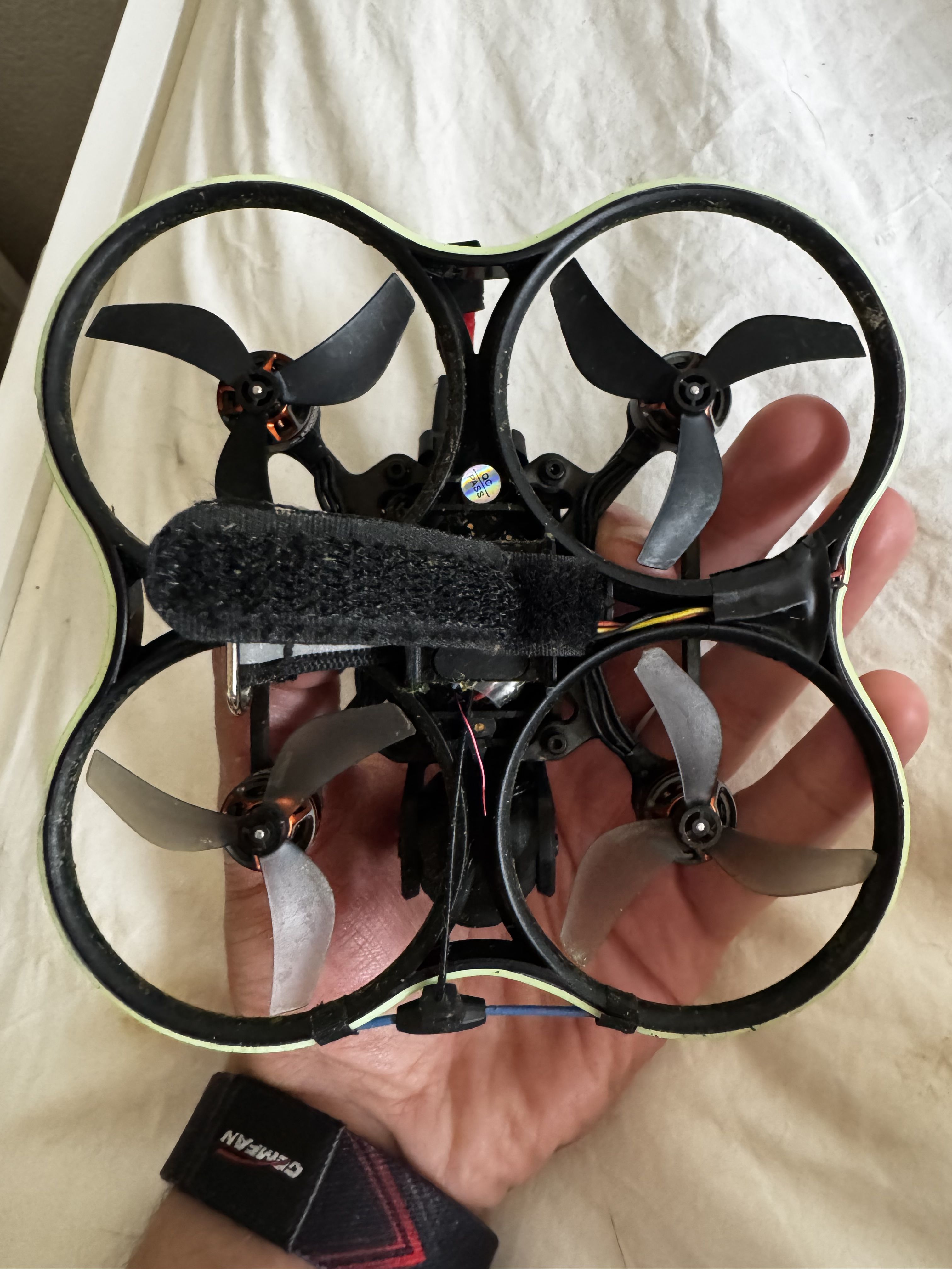

Tati22 Posté(e) Juin 5, 2025 Auteur Signaler Posté(e) Juin 5, 2025 Il y a 2 heures, spid99 a dit : Ton teste est sans hélices ? si oui c'est normal. Il faut tester avec des hélices et dehors en sécurité Alors j’ai testé avec hélices, ça a une sacrée patate ce petit truc. Les hélices du Pavo semblent pas faciles à enlever et remonter. J’ai réussi à connecter la commande pendant que le drone est sur Betaflight. Le graphique des gaz monte et descend correctement mais le drone ne réagit pas la même chose, Entre 0 et 50%, les gaz réagissent normalement mais passé les 50%, ça accélère à fond même quand la commande est à 0%

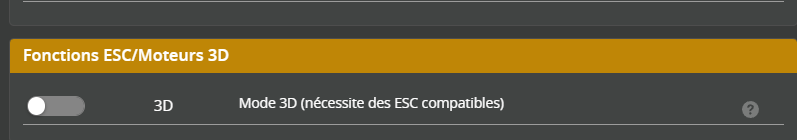

spid99 Posté(e) Juin 5, 2025 Signaler Posté(e) Juin 5, 2025 (modifié) T'as pas activé la fonction 3D ? Sinon essaye un autre modèle dans ta radio Modifié (le) Juin 5, 2025 par spid99
Tati22 Posté(e) Juin 6, 2025 Auteur Signaler Posté(e) Juin 6, 2025 Après quelques recherches et lectures, j'arrive à cette conclusion. Je dois dire que j'ai fait le test avec hélices en le maintenant au sol. Est ce que mon soucis vient du fait qu'il ne monte pas et de ce fait il augmentent la vitesse des hélices pour essayer de décoller ?
Umuno Posté(e) Juin 6, 2025 Signaler Posté(e) Juin 6, 2025 il y a 34 minutes, Tati22 a dit : Après quelques recherches et lectures, j'arrive à cette conclusion. Je dois dire que j'ai fait le test avec hélices en le maintenant au sol. Est ce que mon soucis vient du fait qu'il ne monte pas et de ce fait il augmentent la vitesse des hélices pour essayer de décoller ? S’il force pour décoller en tournant à fond c’est que oui tu dois avoir une hélice à l’envers tu as un sens dessus, regarde bien le pas de ton hélice et le sens de rotation des moteurs.
