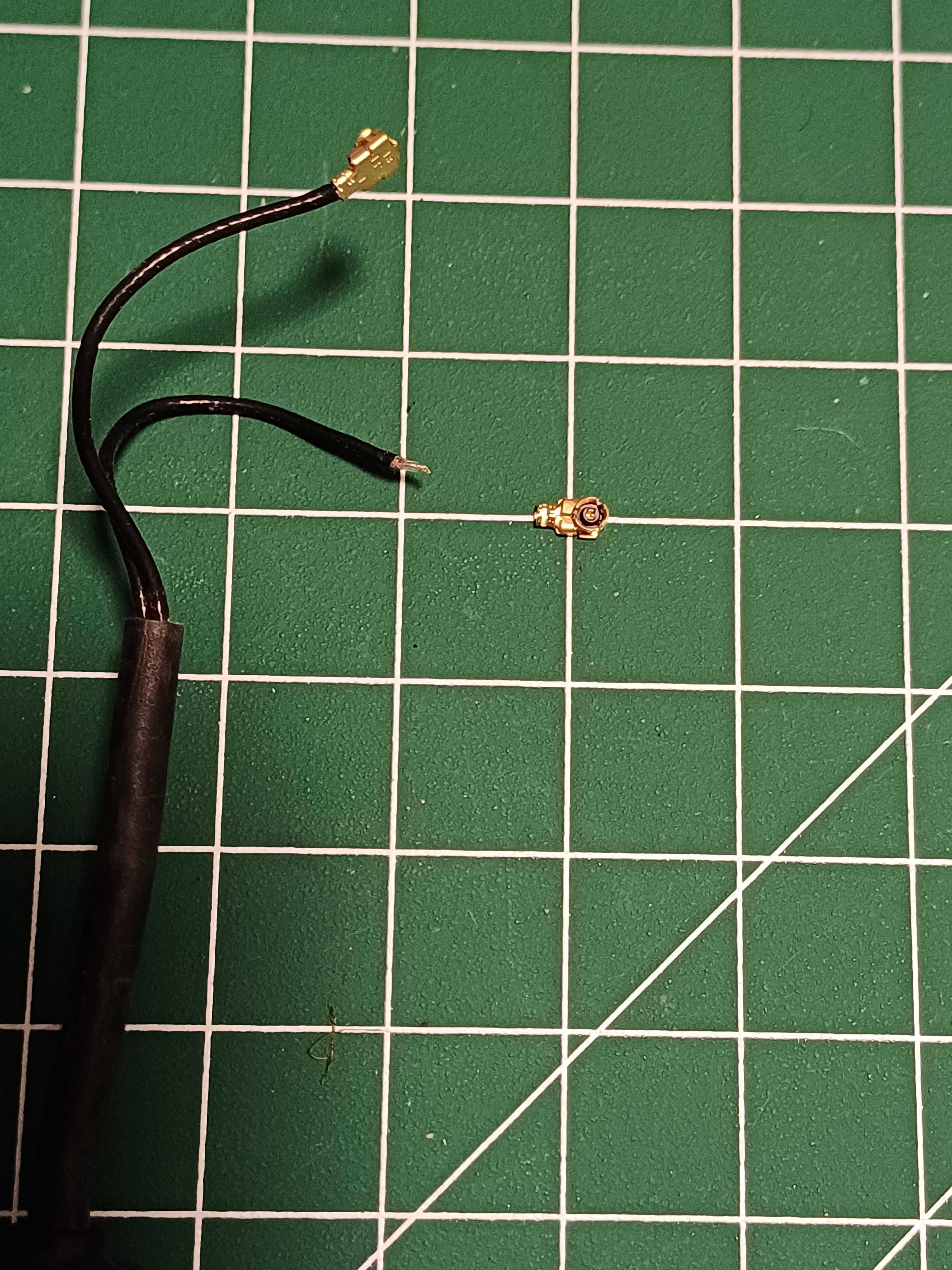

HugOil Posté(e) Juin 5, 2025 Signaler Posté(e) Juin 5, 2025 Bonjour, J'ai monté un Jeno 3" équipé ELRS et DJI O3. Il a toujours volé sans soucis jusqu'à récemment! Dans un environnement dégagé, à environ 50m de moi, le Jeno est subitement tombé sans raison particulière. Après analyse du retour vidéo, la vidéo était à 50Mbps et le signal radio à -70 dB (ce qui est la valeur que j'ai généralement à cette distance). Je n'ai pas d'indicateur de FailSafe dans le masque, seulement un petit liseré rouge avant le crash qui suggère une mauvaise connection. Coté radio, pas d'alerte low RSSI, chose que j'ai assez souvent dès que je dépasse 100m. J'ai refait volé le quad, idem à peu de choses près, le quad retombe. En démontant tout, j'ai constaté que l'une des antennes du O3 est cassé (voir photo). Je ne sais pas si c'est durant le second crash car j'avais toujours 50Mbps en réception. Est ce que ca peut être la cause de ces crashs?
Silverglade Posté(e) Juin 5, 2025 Signaler Posté(e) Juin 5, 2025 Je suis pas un expert mais depuis que je me suis lancé dans le fpv j'ai toujours lu que le vtx doit avoir son/ses antennes branchées avant de voler sinon surchauffe. Donc je serais pas étonné que ça surchauffe et que ça fasse crasher la fc ?
HugOil Posté(e) Juin 5, 2025 Auteur Signaler Posté(e) Juin 5, 2025 Ca peut etre une piste mais quand le O3 chauffe, j'ai un message dans l'OSD du type "Core unit XX°C". Là je ne l'ai pas eu.

spid99 Posté(e) Juin 9, 2025 Signaler Posté(e) Juin 9, 2025 (modifié) C'est quand même bizarre. As-tu testé en changeant l'antenne cassée ? Modifié (le) Juin 9, 2025 par spid99 Orto
HugOil Posté(e) Juin 10, 2025 Auteur Signaler Posté(e) Juin 10, 2025 @spid99 j'ai changé l'antenne du DJI O3 et je n'ai plus eu ce "failsafe". Mais le test n'est pas déterminant car j'ai aussi changé la radio dans le même test. Je ne peux pas tester avec l'ancienne radio car elle est restée en France (j'habite à l'étranger). Je suis maintenant sur Radiomaster Pocket, auparavant sur Boxer. Cependant je garde toujours mes messages "telemetry lost" dès que je m'éloigne de 100m ou si le quad est derrière moi...
