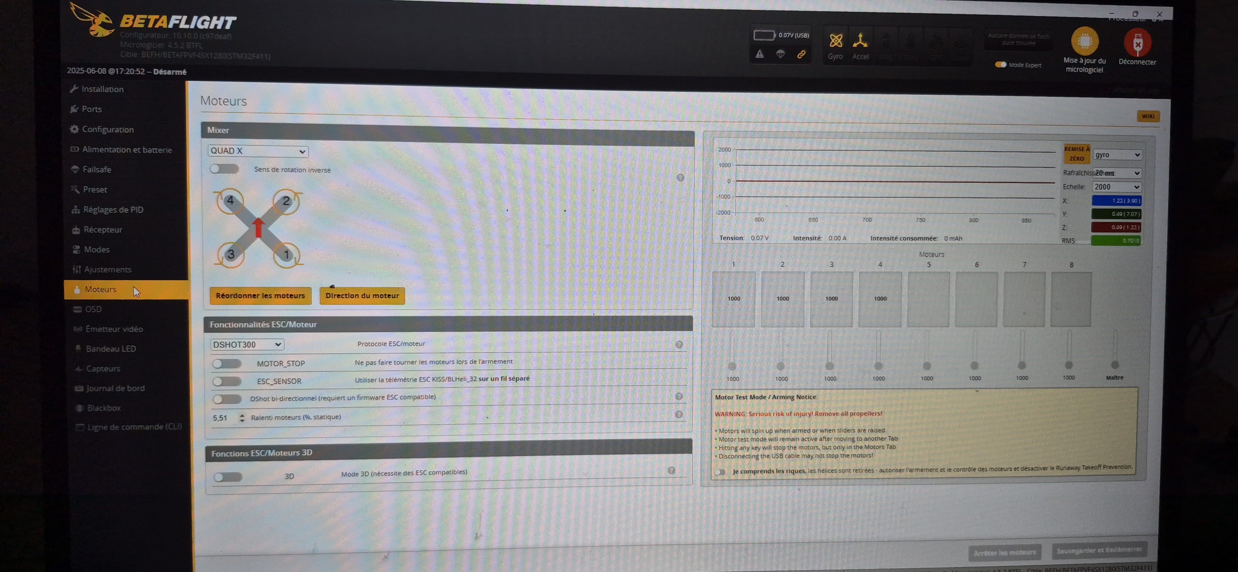

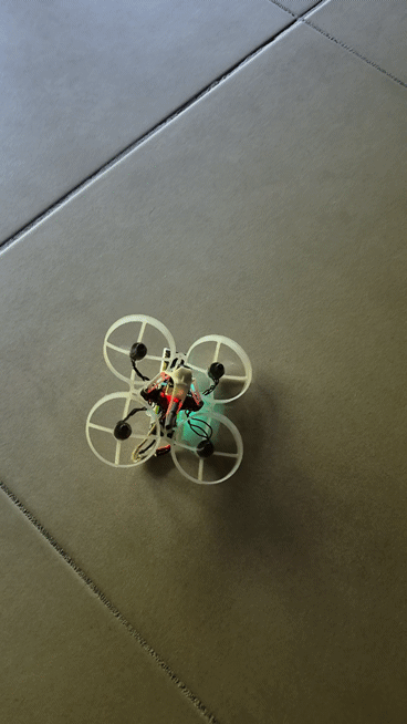

mike38 Posté(e) Juin 8, 2025 Signaler Posté(e) Juin 8, 2025 Bonjour , j'ai récemment acheter un tinywhoop air75 en 1S. Après moult tentatives, reflashage, vérification des esc avec blheliS, vérification du sens des moteurs. Rien n'y fait .dès que je touche un stick il lui arrive ça Je vous mets une vidéo du drone ainsi que la page moteurs sur BF. Quelqu'un aurait une piste pour qu'il décolle enfin et qu'il arrête de convulser ?

manukatche Posté(e) Juin 8, 2025 Signaler Posté(e) Juin 8, 2025 (modifié) ça n'a peut-être rien à voir mais sur la "video" je remarque que les fils du moteur arrière droit ne sont pas attachées Modifié (le) Juin 8, 2025 par manukatche

Solution mike38 Posté(e) Juin 9, 2025 Auteur Solution Signaler Posté(e) Juin 9, 2025 alors c'est bon , c'est réglé. Les moteurs tournaient correctement par tapport au schéma dans l'onglet mais effectivement , erreur de débutant , les hélices n'étaient pas dans le bon sens ... A vouloir chercher compliqué j'ai oublié de regarder le basique . Une petite leçon . Merci a vous 1
