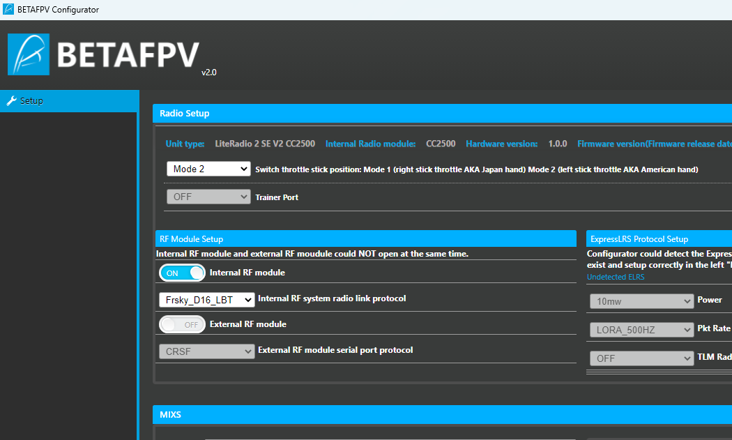

darkjuju Posté(e) Juin 9, 2025 Auteur Signaler Posté(e) Juin 9, 2025 Merci de vos réponses. Oui, elle est configurée en mode Frsky D16 LBT. En fait, il faudrait que je puisse mettre à jour mon récepteur avec une version plus ancienne du firmware (qui support ACCST 1.x), celle-ci en fait : firmware Mais je n'ai pas trouvé de procédure pour le faire sans télécommande, avec juste un PC
