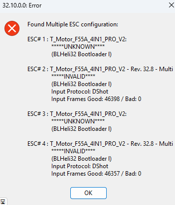

Ripus Posté(e) Juin 15, 2025 Signaler Posté(e) Juin 15, 2025 Bonjour, J’ai un problème bizarre avec l’un de mes drones 5 pouces. Je ne l’ai pas utilisé depuis l’été dernier, mais il est possible que j’aie fait une bêtise entre-temps, je ne m’en souviens plus. Quand je pousse le quad au-dessus de mi-gaz (et précisément à cette puissance), j’ai les deux moteurs arrière qui changent de sens. Aucun souci avec les deux moteurs avant. J’ai pensé à un mode 3D, mais il est bien désactivé ; d’ailleurs, si je teste le mode 3D, tout fonctionne normalement. Mes moteurs : T-MOTOR F60PRO Ⅳ V2.0 1750kV Mon ESC : T-MOTOR F55A PROⅡ 6S 4IN1 Quelqu’un a une idée ?

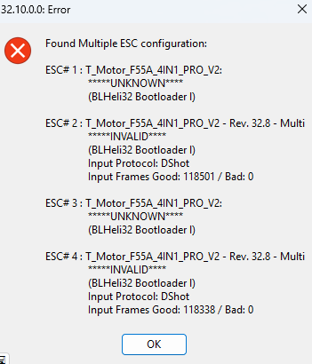

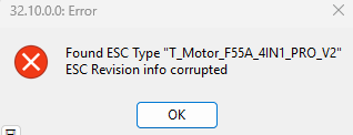

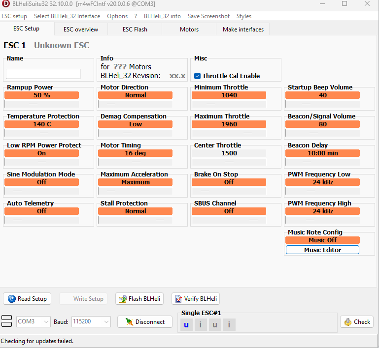

Ripus Posté(e) Juin 17, 2025 Auteur Signaler Posté(e) Juin 17, 2025 (modifié) J’ai écrit plus haut depuis mon téléphone… et bien entendu, je ne parlais pas de BetaFPV mais de Betaflight. J’ai effectué un dump de ma configuration puis un reset, mais le problème persiste. Lorsque je lance BLHeli32 Suite, j’obtiens des messages d’erreur ? J’ai ajouté les fichiers en pièces jointes. Du coup, mon ESC est peut-être hors service ? Modifié (le) Juin 17, 2025 par Ripus
Attafr Posté(e) Juin 18, 2025 Signaler Posté(e) Juin 18, 2025 (modifié) Il y a 10 heures, Ripus a dit : Lorsque je lance BLHeli32 Suite Tu es sûr que c’est blheli32 ? https://www.drone-fpv-racer.com/esc-f55a-pro-ii-t-motor-36s-am32-4in1-3879.html L'ESC F55A Pro II de T-Motor est un ESC de qualité supérieure. Entièrement capable de pousser 6s avec 75A rafale et une consommation de courant soutenue de 55A. Equipé de la dernière technologie ESC, telle que la capacité 32 bits et le firmware AM32. Modifié (le) Juin 18, 2025 par Attafr
Ripus Posté(e) Juin 18, 2025 Auteur Signaler Posté(e) Juin 18, 2025 Pour moi oui, je l'avais acheté en occasion ce drone et il a bien 3-4 ans a l'époque c'était essentiellement du blheli32. De toute façon même am32.ca ne me le reconnaît pas.
