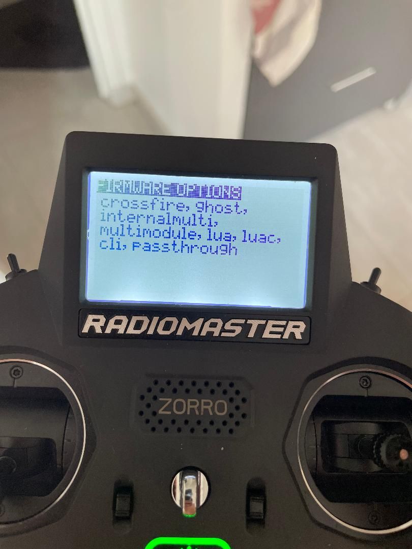

Je rencontre un problème avec ma radiomaster zorro, je l'ai achetée d'occasion, je suppose seulement que c'est la verison 4 in 1 car le vendeur n'en savait rien mais cependant je n'arrive pas à sélectionner un autre protocole que crsf dans le internal RF quand je crée un nouveau modèle, quand je veux dérouler le menu au delà la radio bip et vibre. J'ai déjà essayé de télécharger et de flasher d'autres version de OpenTX me disant que cela venais peut être d'une mauvaise configuration mais sans succès.

Oui c'est ce que je me suis dis à première vue mais ce qui me fait croire que c'est plus une 4 in 1 c'est premièrement que quand je veux scroller pour potentiellemet aller sur d'autre que protocole que crsf il y a un bip et la radio vibre comme si il y avait juste un bug dans le opentx que j'ai flashé et aussi cet affichage
C’est pas ça qui definit la partie RX, ça ce sont les options BF
c’est dans le module interne de ta radio… si tu n’as que CRSF comme sélection C’EST DE L’ELS!
en 4in1 tu en aurais une demi douzaine…
et demande au vendeur 🤔
