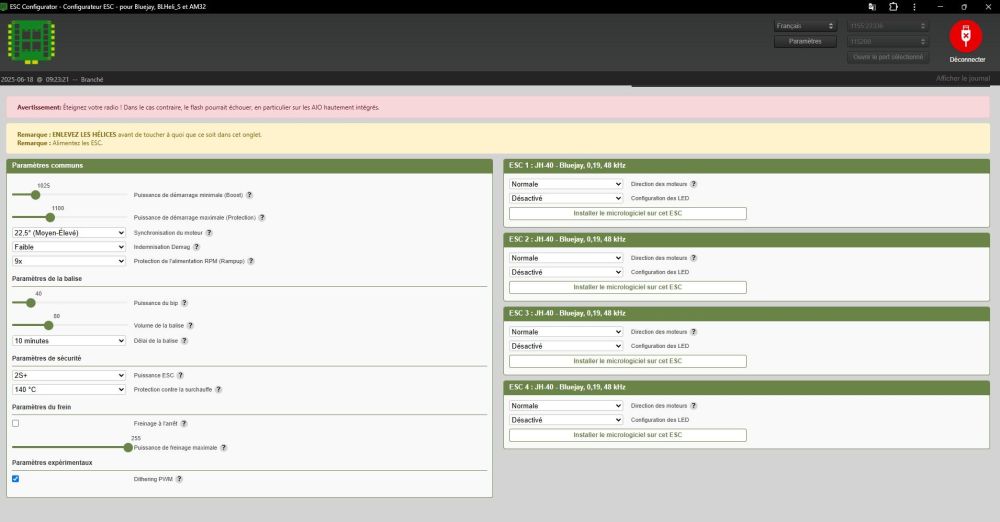

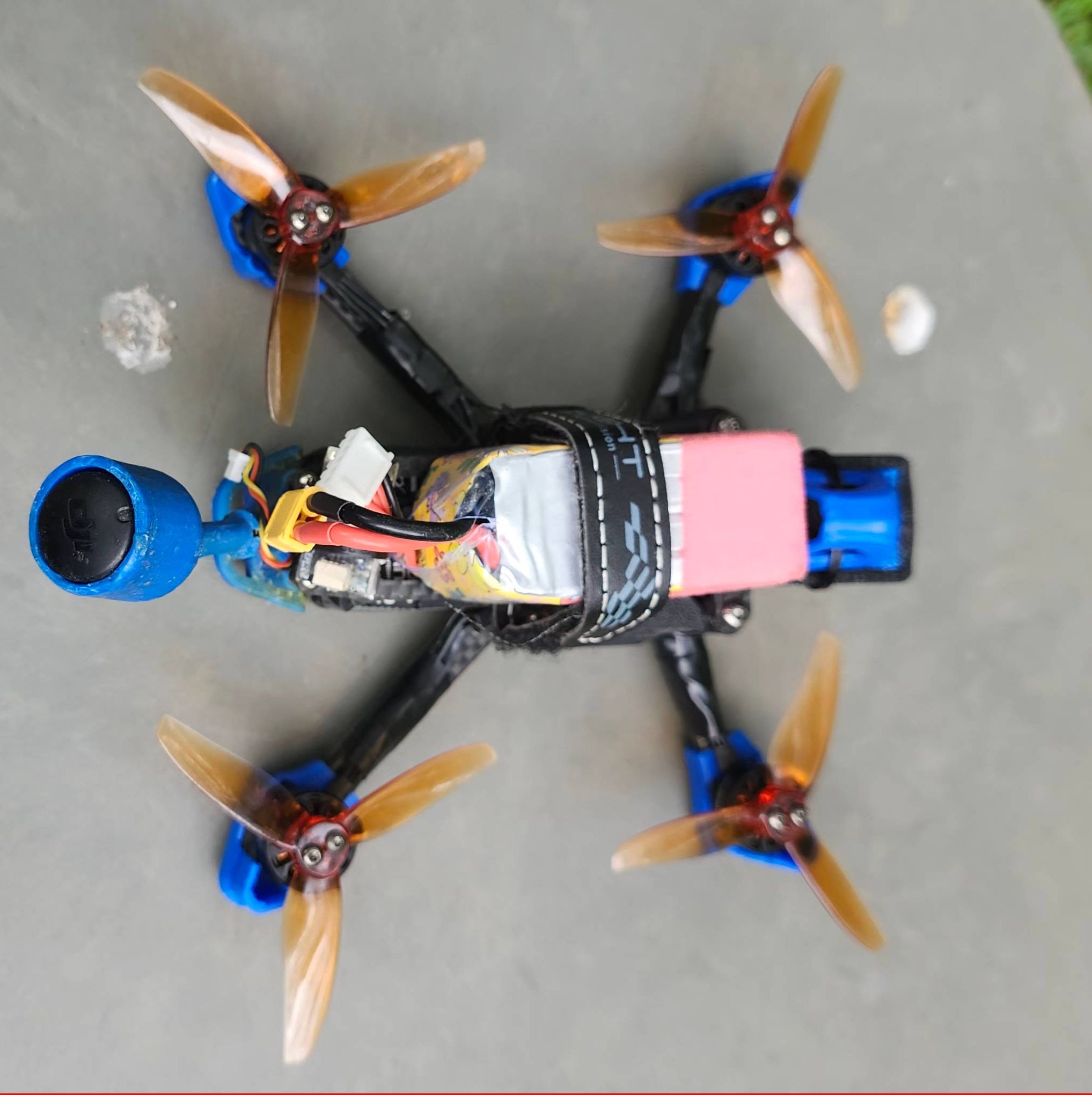

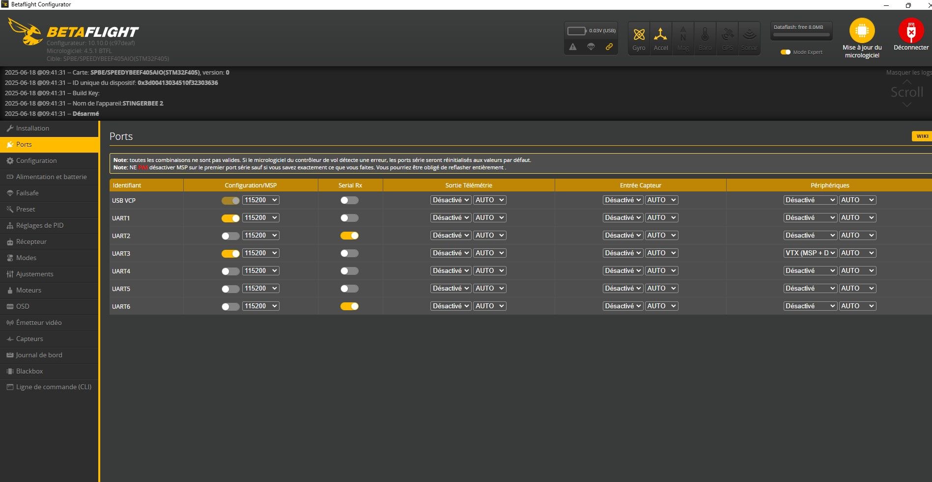

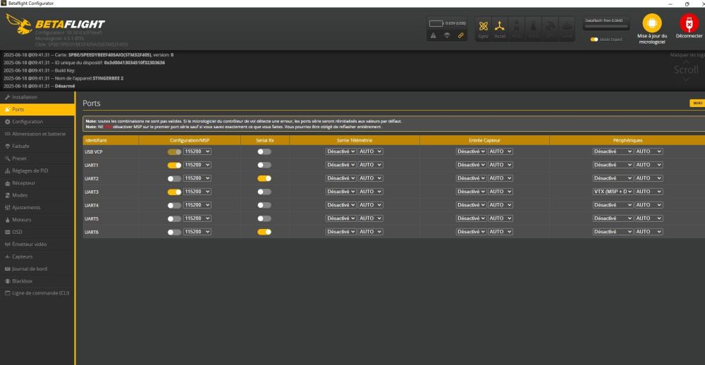

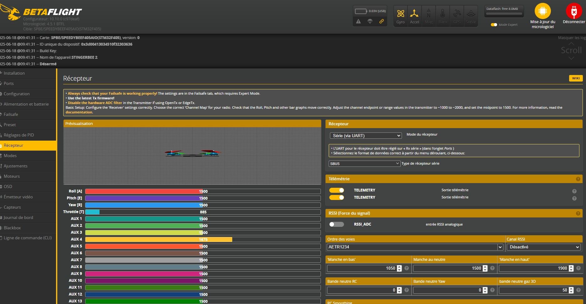

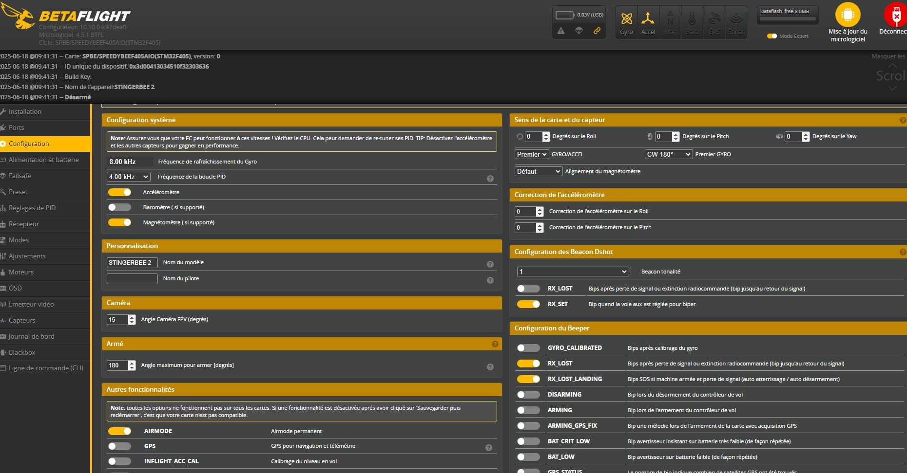

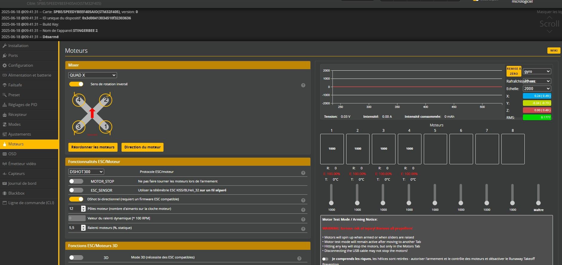

bonjour , j ai probleme de drone qui saute au décollage .( je regrette d avoir tant rie quand le monde avait le meme probleme avec un sens d helice 😥 )
donc j ai verifié le sens des moteurs , des helices et j ai bien qualibré mon giro ( plusieurs fois)
j ai regardé sur esc configurator , tout est ok derniere version de BF
configuration quad :
AIO speedybee f405
moteur speedybee1404 4600kv
helice 3020-3 sens props out
cadre speedybee stingerbee
o3
buzzer
goggles integra et rc dji rc 2
voici le liens de la video pour le sens des moteurs :https://drive.google.com/file/d/1ehoDe4lKm-EnbKEpXCTW7oj2bGQ_DqMX/view?usp=sharing

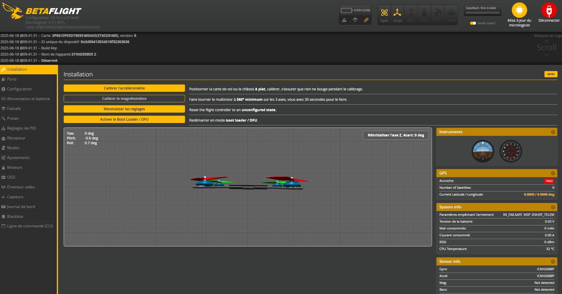

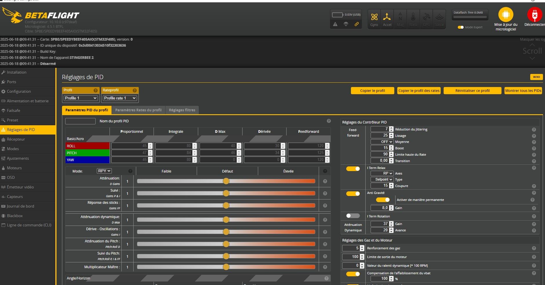

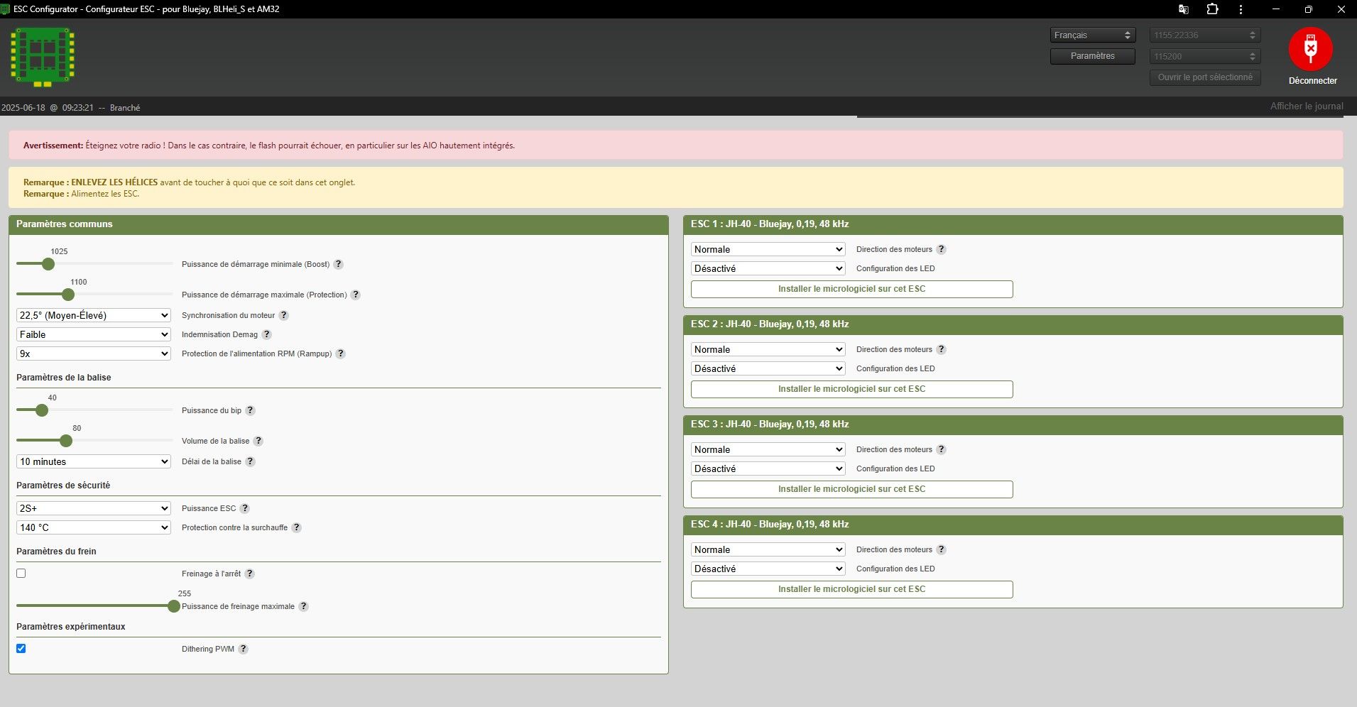

j ai joint des capture d ecran de BF , de esc configurator et un diff all
j ai aucune idee ou aller voi , je crois que j ai lu tout les posts du groupe...

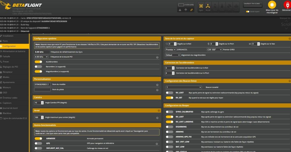

Vérifie:
- sens de la FC
-sens des moteurs
- sens des hélices
-ordre des moteurs (1,2,3 et 4 dans BF qu'ils correspondent bien au drone)
il y a 5 minutes, Tor-K a dit :
Vérifie:
- sens de la FC
-sens des moteurs
- sens des hélices
fait 40 fois
Modifié (le) par robert
rajout de piece jointe

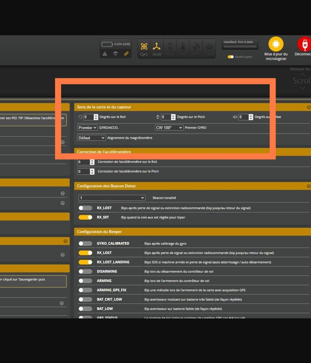

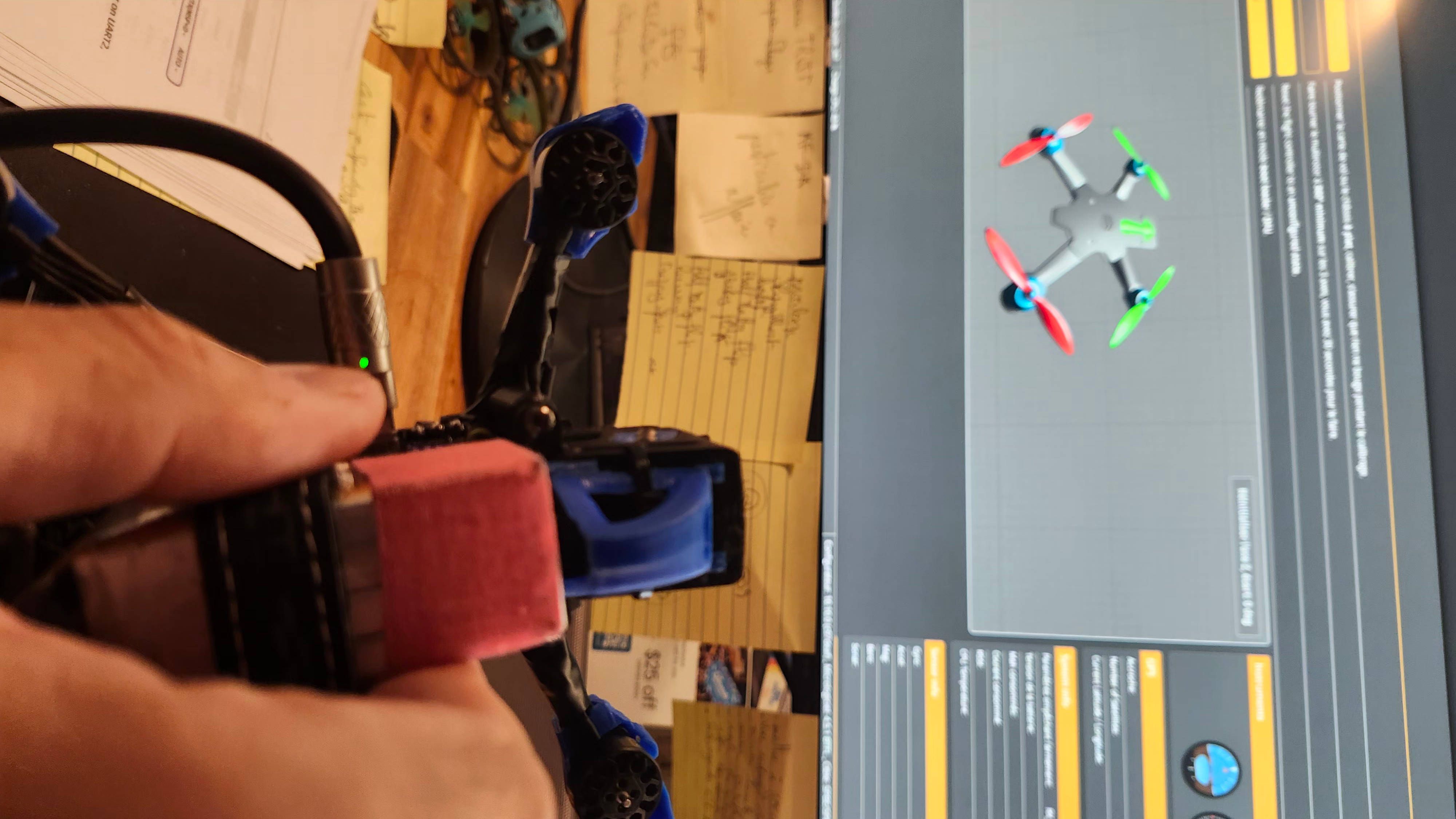

T'es sûr du sens de la FC que tu as renseigné dans BF et ensuite de l'ordre des moteurs en fonction ?!

es ce que cela peux venir d un probleme mecanique , tel que des soudures ? j ai essailé de faire tourner les moteurs a fond avec BF mais cela semble etre fluide
j ai fait une boite noire pour voir les erreurs de dshot .mais c est propre
j avais lu que cela pouvais etre lié
mais je voie rien
btfl_004.bbl

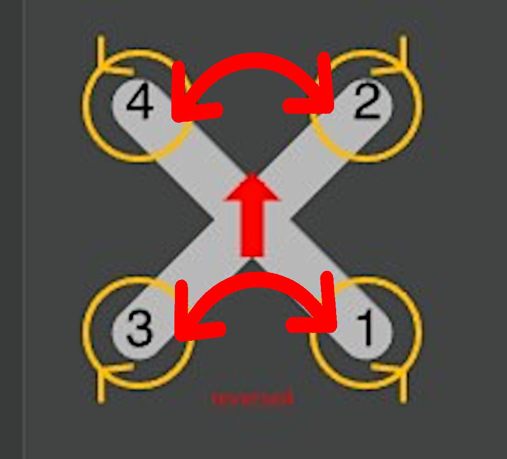

J'ai trouvé, vous allez me tuer ! 😰Un truc de débutant, le sens des moteurs. Le problème, c'est qu'ils étaient flippés de gauche à droite, donc en les actionnant les 4 en même temps, on a l'impression que tout est normal, mais un par un j'ai vu que ce n'était pas le bon ordre🤯. la leçon c'est d'être vraiment minutieux, et de ne pas vouloir aller trop vite, cela evite de passer une nuit blanche😅 aller on passe à la construction de mon jeno 3.5"
