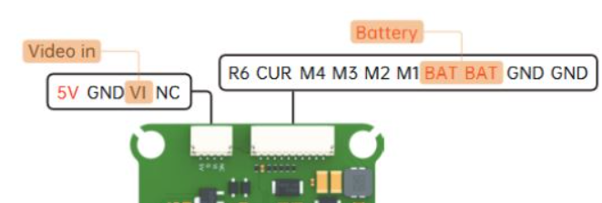

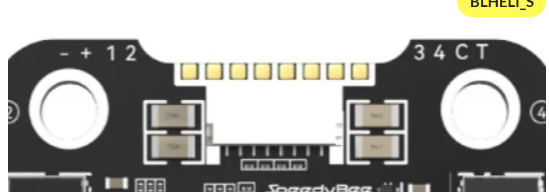

Il y a 20 heures, GTG a dit :
ESC BLS 55A 4in1 ESC by SpeedyBee FC Blirz F745 Flight Controller by Iflight
As-tu bien vérifié si les fils de la nappe entre la FC et l'ESC correspondent bien ? (en ne connectant que + - & les moteurs)

Bonjour à tous,
Merci pour vos réponses.
Effectivement, un fil de la nappe avait bougé et donc cela causé le problème d'un seul bip. Maintenant, le drone "bip" correctement, mais...
