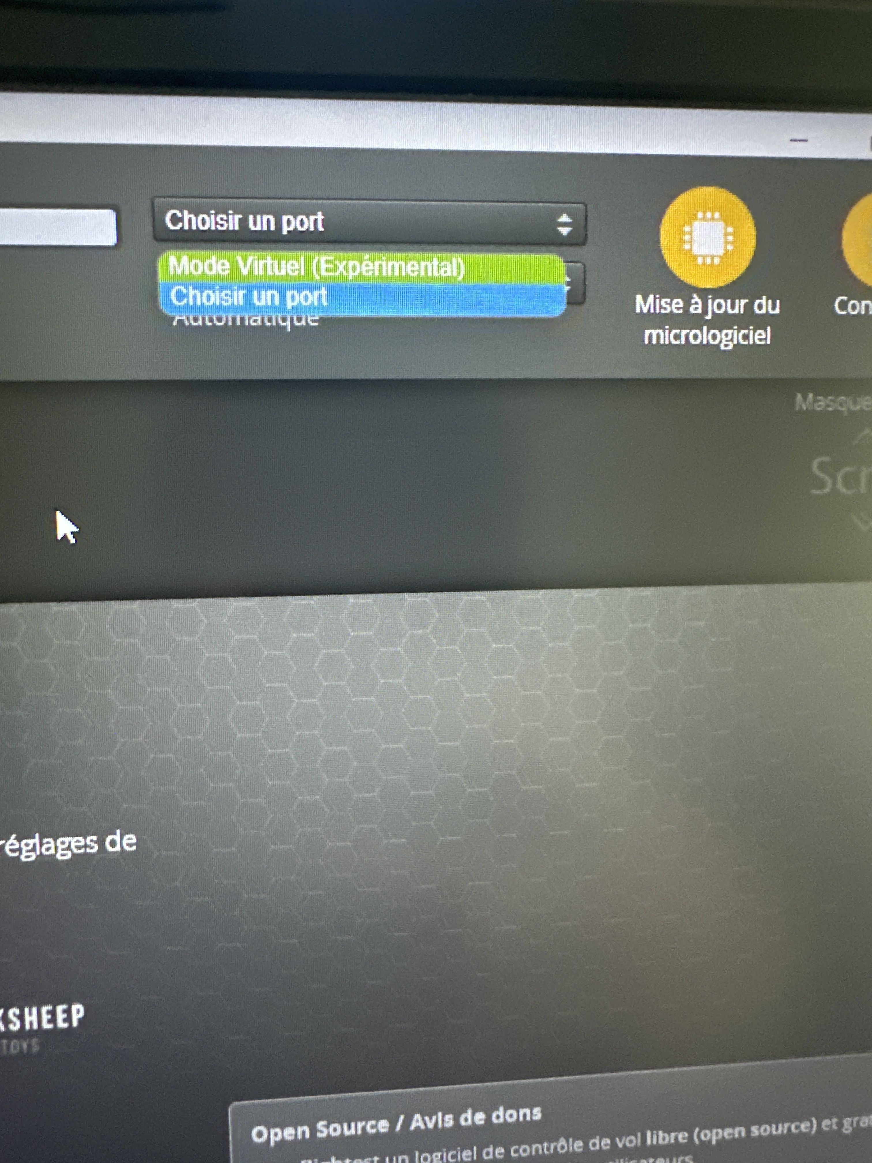

bah j'ai branché mon drone en usb et il ne reconnait pas le drone donc je ne sais pas ce que je peux faire vu que je suis debutant

Verifie dans le gestionnaire de périphérique (windows) que la carte apparaît sur le port com

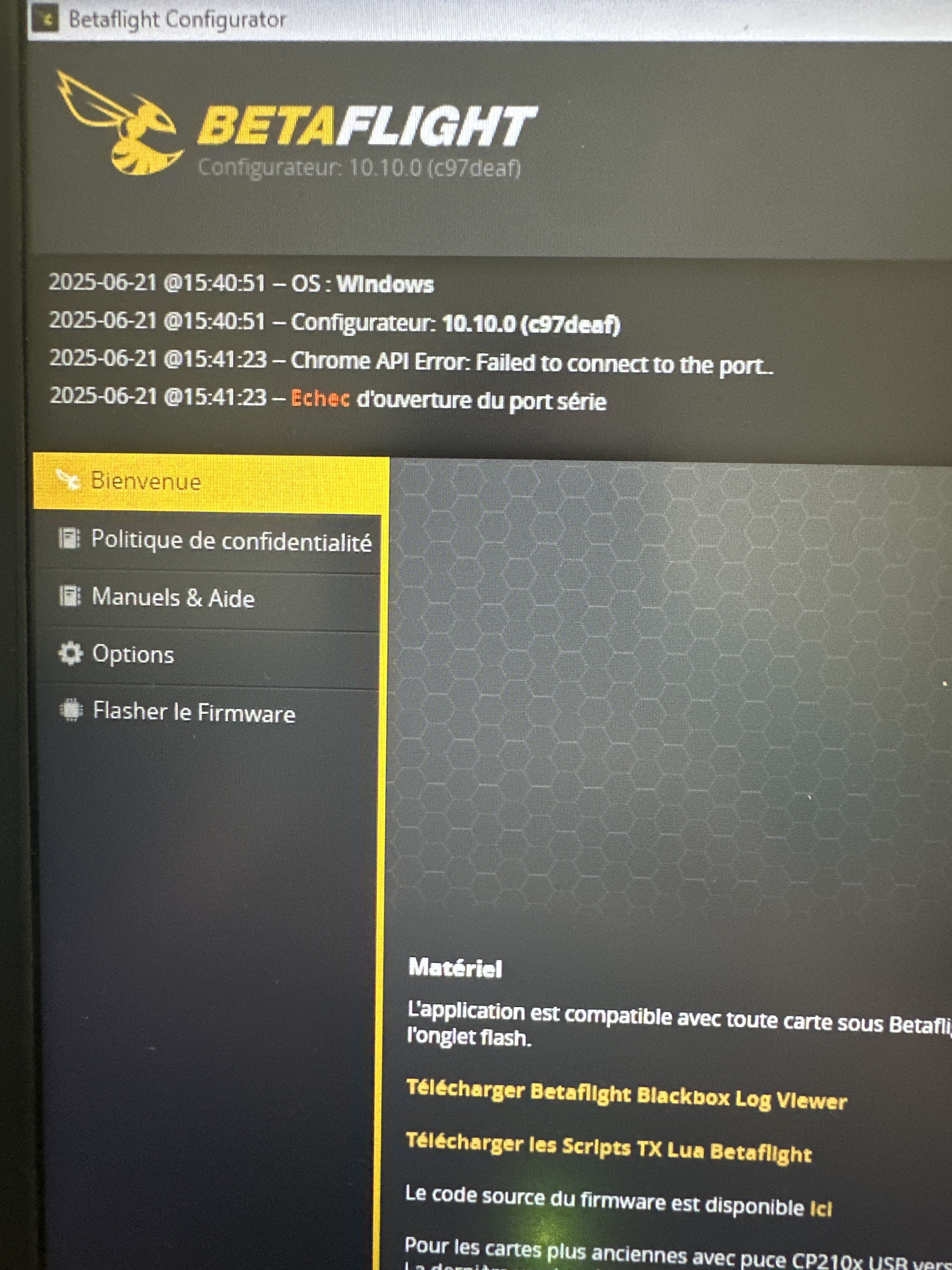

Assure toi d'utiliser un câble data, débranche tes périphériques USB (si tu en as) et désactive tous les programmes qui tournent en fond inutiles style "Steam"(gestionnaire de tâches si besoin)
Réessaie

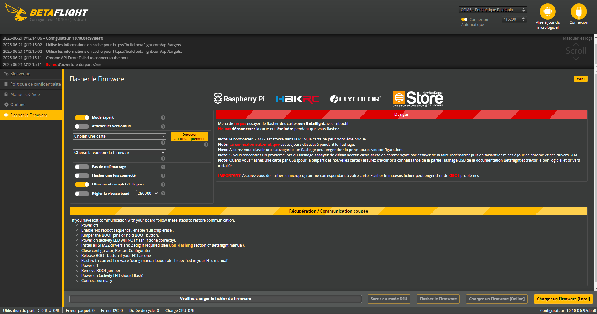

Essaie avec un autre PC et câble, sinon fait nous une impression d'écran de la première page BF, toute entière
Déroule et montre moi ce qu'il te propose.

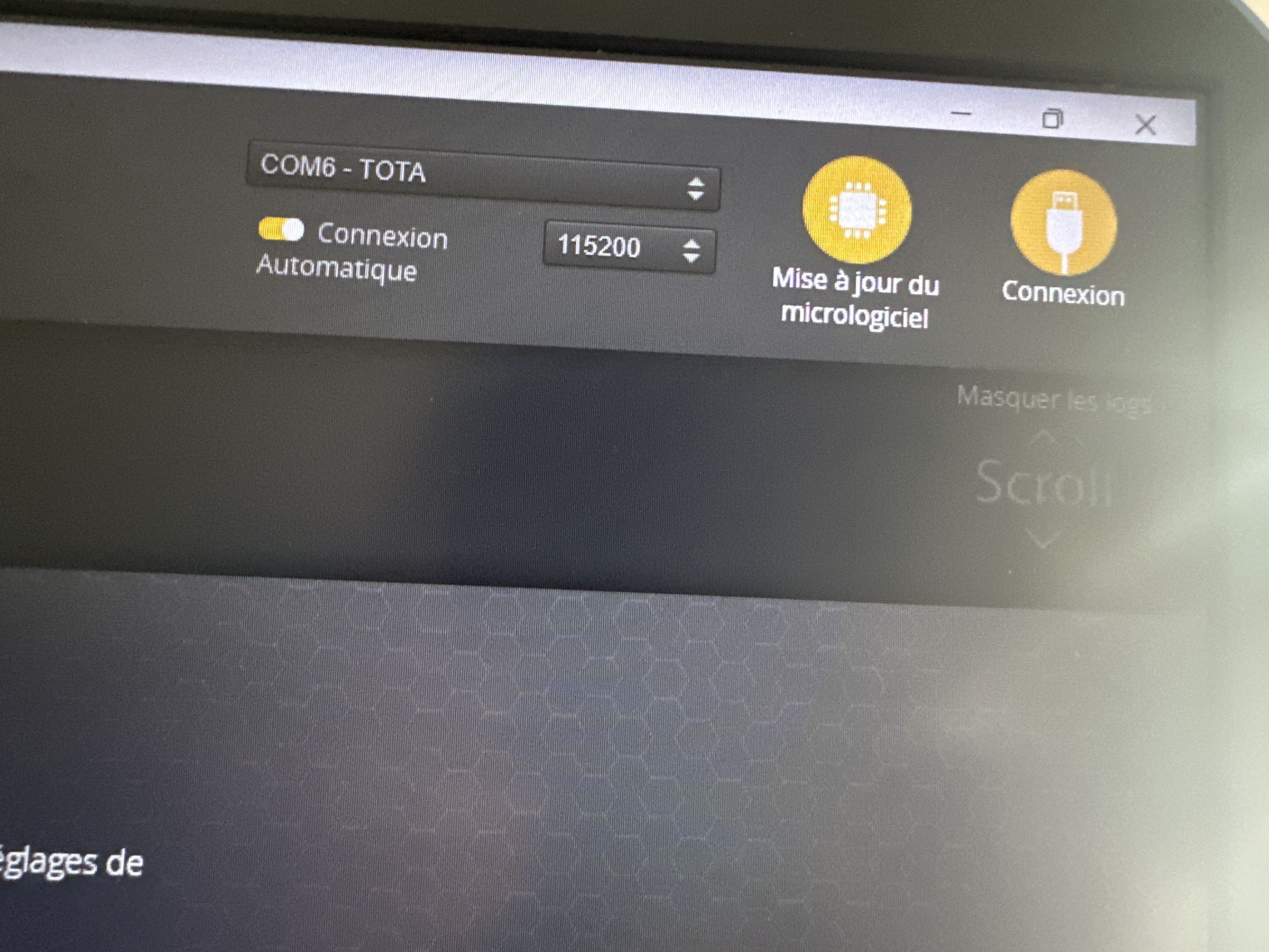

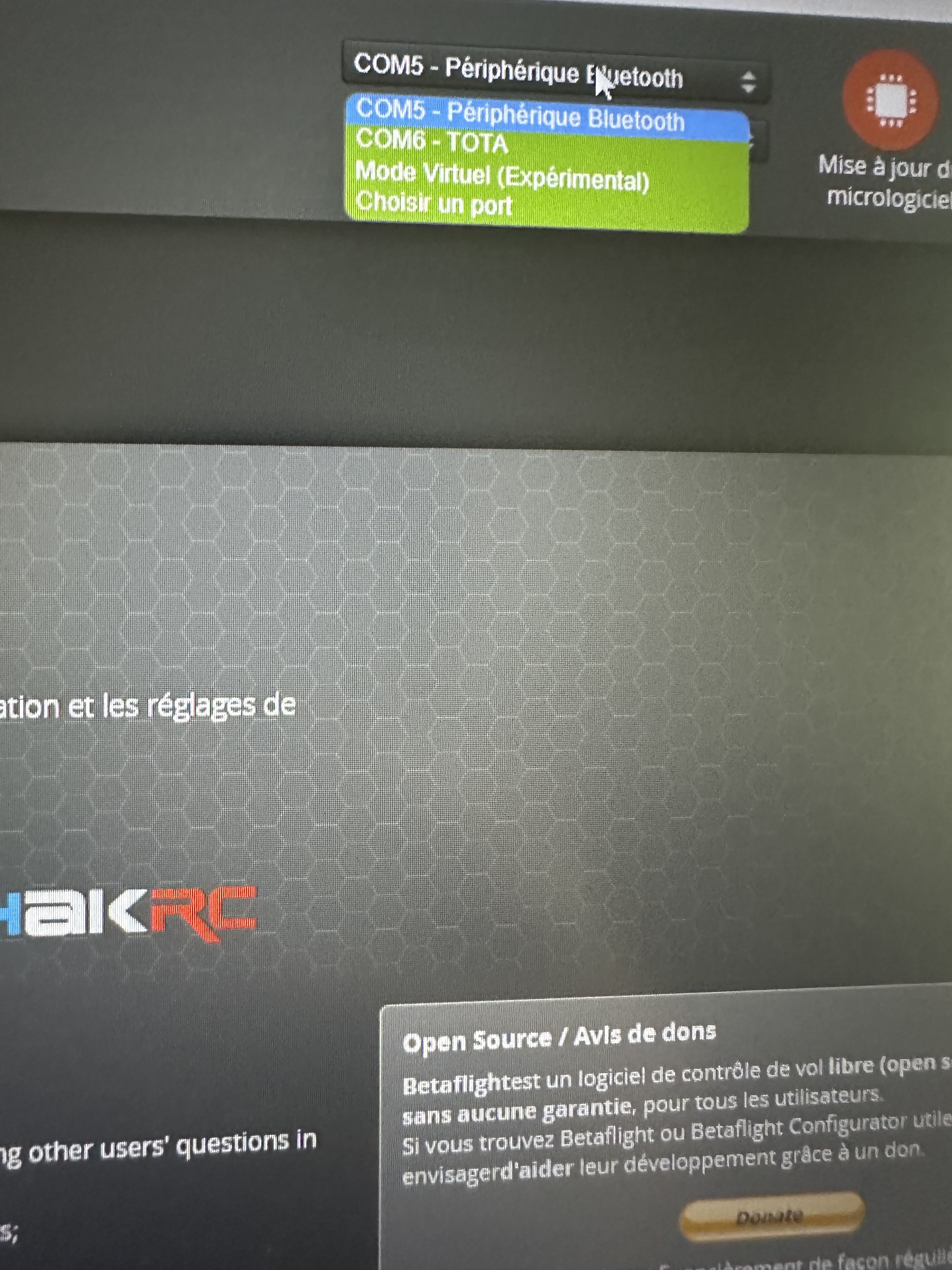

Tu peux aussi fermer le Bluetooth et rebrancher la carte de vol
Modifié (le) par spid99
Pas bon, redémarre le PC (Bluetooth désactivé) et rebranche l'usb de la carte de vol.
Je te laisse je dois sortir, d'autres pourront t'aider, mais ça devrais être bon.
Si toujours pas, branche l'USB de la carte et lance https://impulserc.com/pages/downloads
