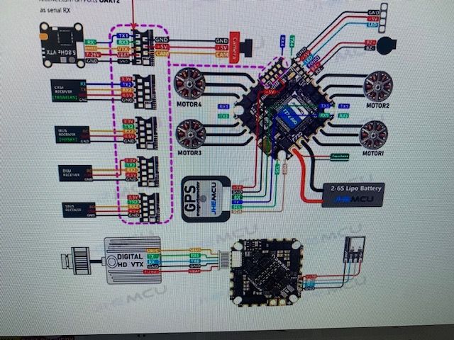

J'ai bien réussi après de nombreuses tentatives à mettre a jours mon TX et RX sur express lrs configurator et ma radio se connecte bien au RX mais je n'es malheureusement aucune télémétrie d'actif.
Quand je suis sur betaflight et que je bouge mes sticks rien ne se passe et ma télémétrie est bien activé sur la page ainsi que UART 2 qui es bien l'emplacement montré dans le plan de l'efc.
si quelqu'un a une idée je suis preneur.
Merci
oui oui j'ai bien respecté le sens du câblage

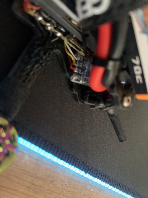

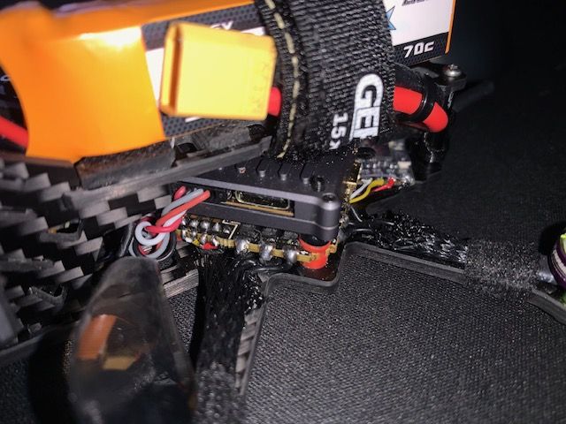

on peux voir sur la photo de câblage que je mettais trompé initialement car j'avais soudé les connexions sur la face du dessus de la efc mais j'ai rectifié le tire ensuite et soudé sur la tranche comme indiqué sur le shéma...
