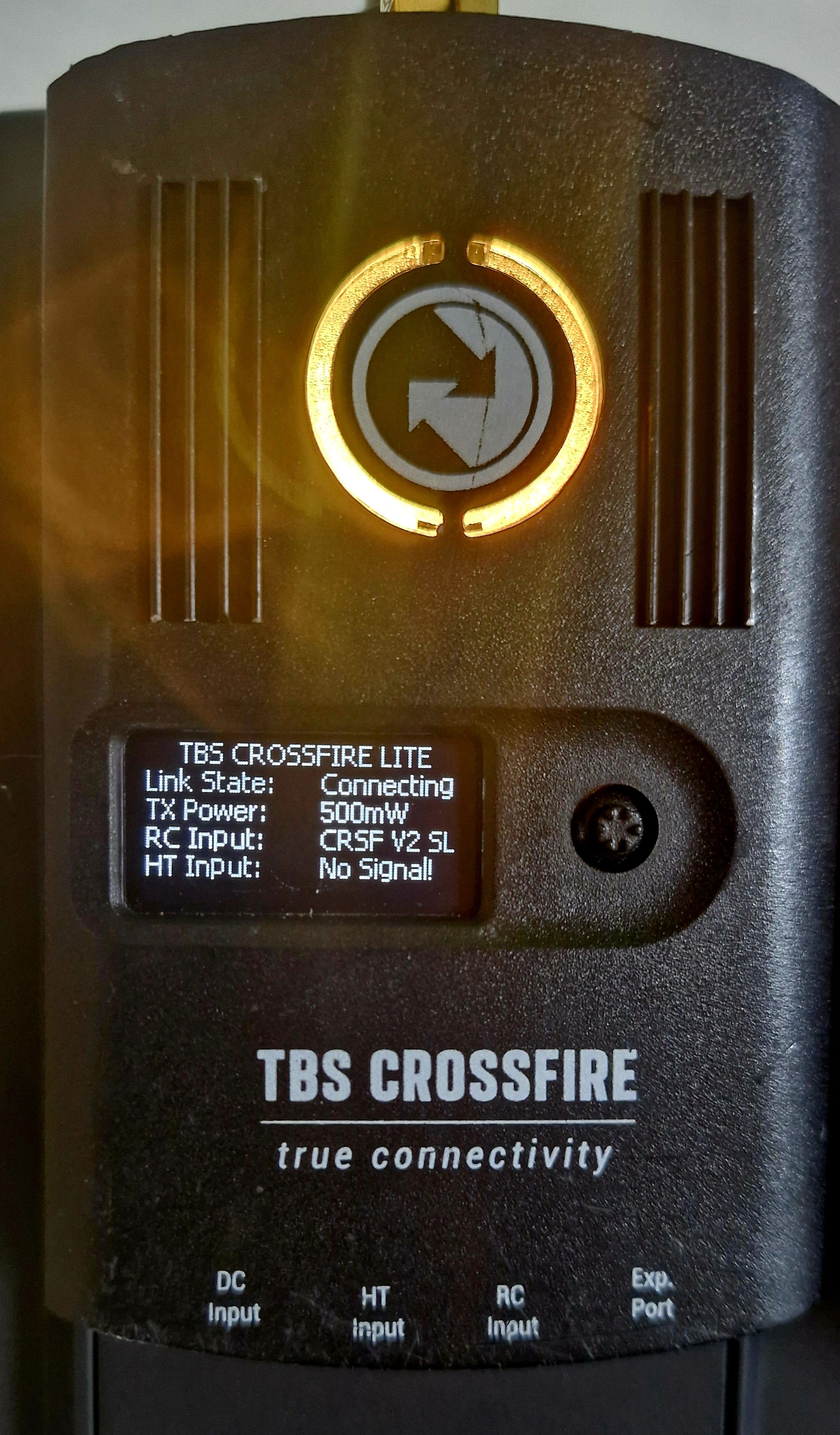

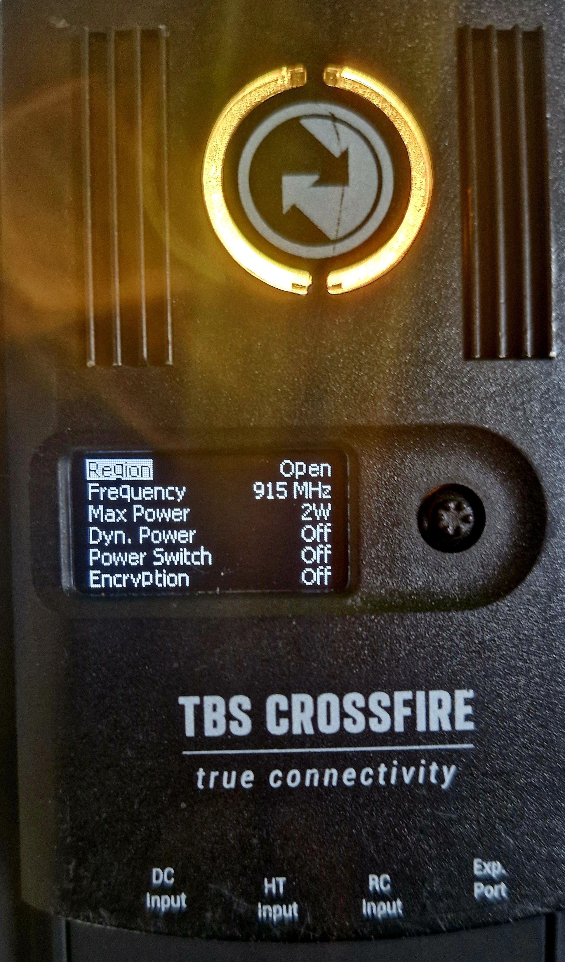

Voilà j'ai un module crossfire true connectivity, qui est régler comme ca :
Region : OPEN
puissance max : 2W
dynamic power : off
pourtant il indique 500mw dans TX Power. Quelqu'un aurais une idée de comment débloquer a 2w?
A 3km ça me dit rx low c'est assez flippant ^^' sachant que les records de crossfire sont bien bien bien plus éloignés ^^'

Désolé j'ai pas vue avant mais ça se rapproche d'un souci rencontré ce weekend.
J'avais pas toutes les options dans TX agent, c'est un problème de mise à jour du TX.
Le firmware du TX était trop vieux pour fonctionner correctement avec TBS agent lite.
Pour la distance, je saurais pas trop dire, ça dépend tellement de l'environnement, globalement de mon coté, j'ai une meilleure transmission vidéo avec le O3 que radio avec le Crossfire. Je vais pas tarder a pouvoir faire des essais avec ELRS pour comparer.
