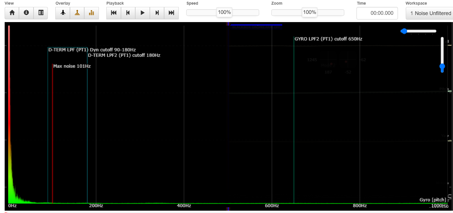

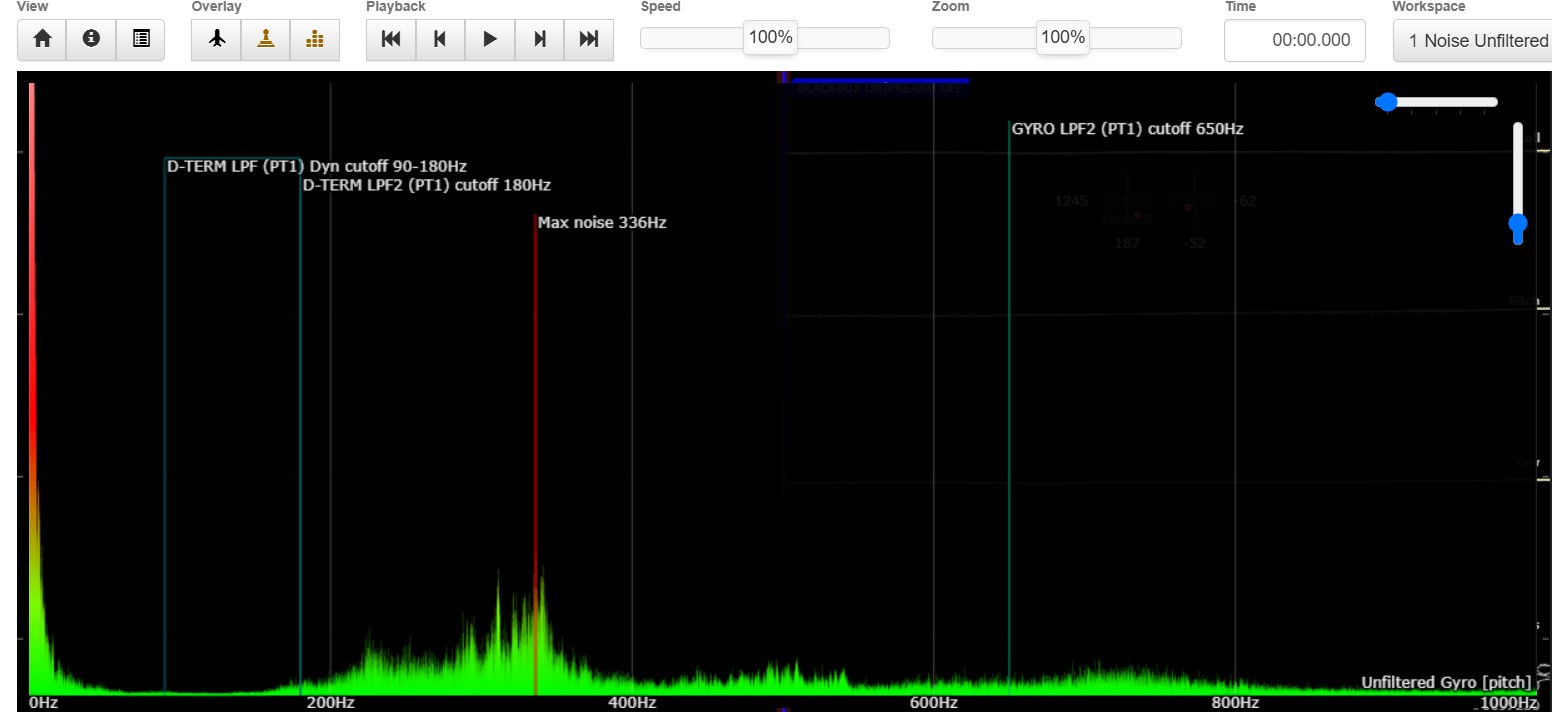

Une analyse de la BB met en évidence une belle résonnance de la Frame aux alentour de 320 Hz :
Les filtres font bien leur travail :

Je sais pas, mais le jello apparaît autour de 300Hz de vitesse moteur et disparaît plus haut... C'est très suspect
