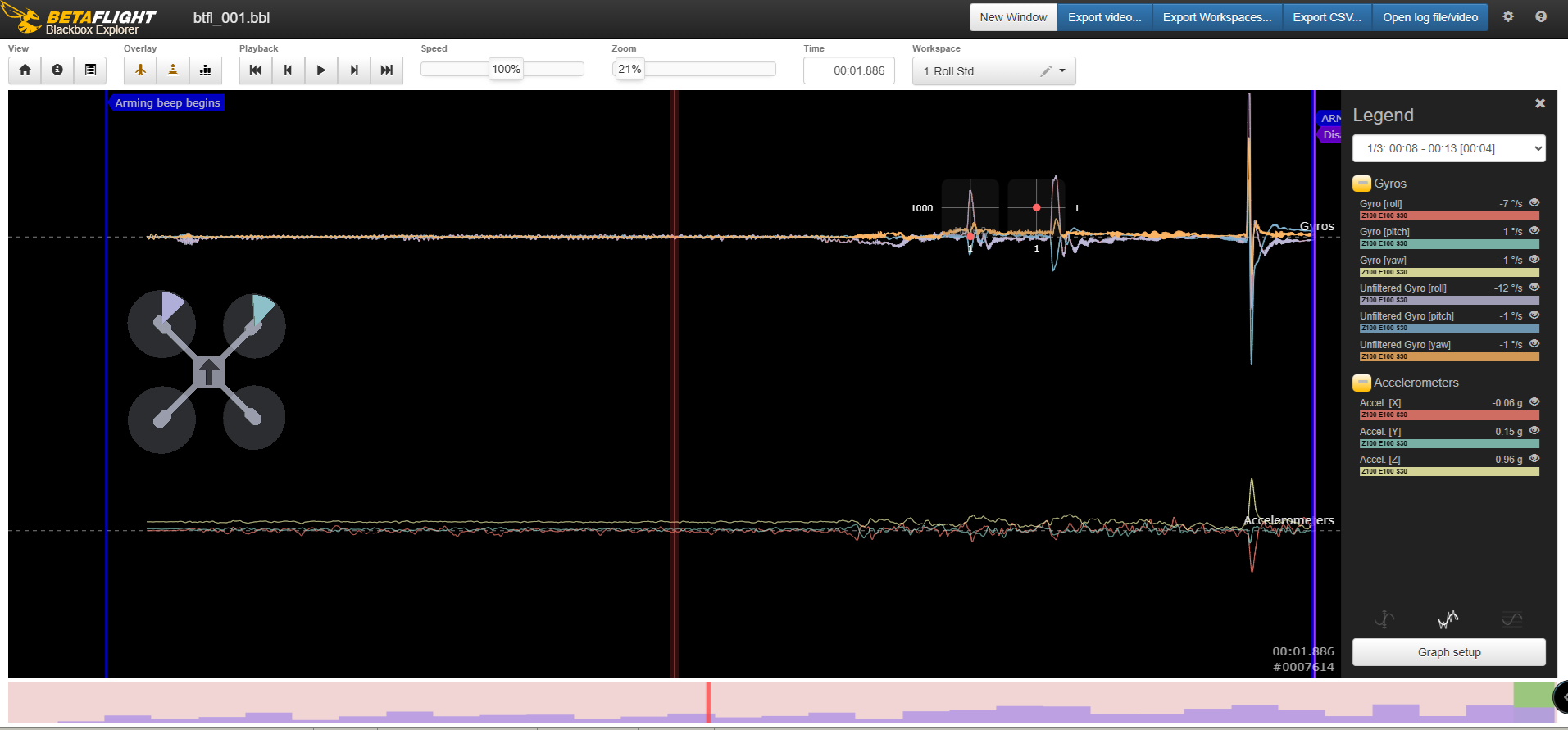

J'en parle dans ce topic : après un crash j'ai ce comportement très bizarre avec mon Quad lorsque je l'ARM et que j'envoie le premier coup de throttle.
En gros je n'ai absolument aucun contrôle du throttle (que je coupe complètement les gaz ou que je fasse du full throttle ça ne change absolument rien), alors que pitch/roll et yaw fonctionnent très bien. Avant ça, mon Tiny fonctionnaient très bien (et n'avait pas autant de jello que sur la vidéo, ce qui pourrait être un indice du problème).
J'ai vérifié la radiocommande dans betaflight et sur un simu : tout est OK, les sticks suivent bien donc ce n'est pas à ce niveau...
Hier soir j'ai lancé un simple décollage du drone pour analyser la blackbox mais je ne sais pas trop ce que je suis censé observer, donc je vous ai mis un screenshot (gyro + accel) ainsi que le fichier si quelqu'un veut bien avoir la gentillesse d'y regarder ❤️
btfl_001.bbl

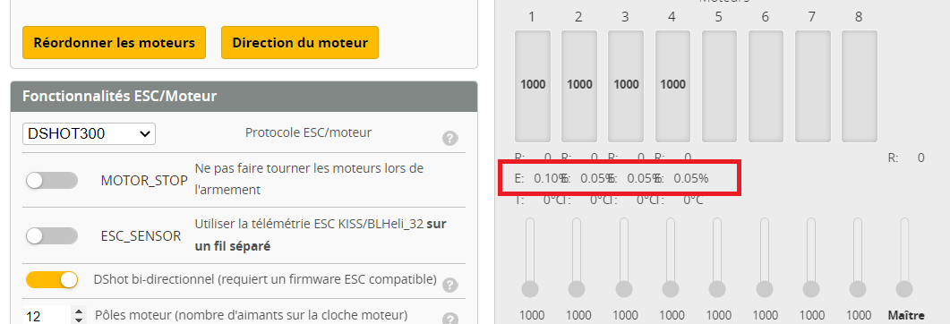

Désactiver le Rpm si tu ne l'as pas déjà tenté, vérifier le nombre d'aimants.
Il y a 1 heure, spid99 a dit :
Tu parles du filtre gyro rpm dans les réglages PID/filtres ?
Le nombre d'aimants je l'avais bien paramétré normalement, j'avais pris soin de les compter (12 j'ai mis dans la config)...
Ce petit drone volait très bien avant un crash qui m'a causé ce comportement assez particulier (voir la vidéo dans ce post) et que j'ai du mal à comprendre, surtout la perte totale du contrôle des gaz...
Il y a 3 heures, Wanegain a dit :

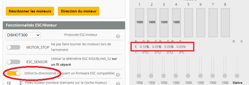

Non je parle du Dshot bi-directionnel :
As(tu testé avec et sans ?

Niveau moteur pas d'erreur, ils sont bien pilotés correctement. J'ai revérifié la liaison avec la radio commande et j'ai bien les curseurs qui se déplacent correctement... J'irai faire un test entre midi et 14h.
