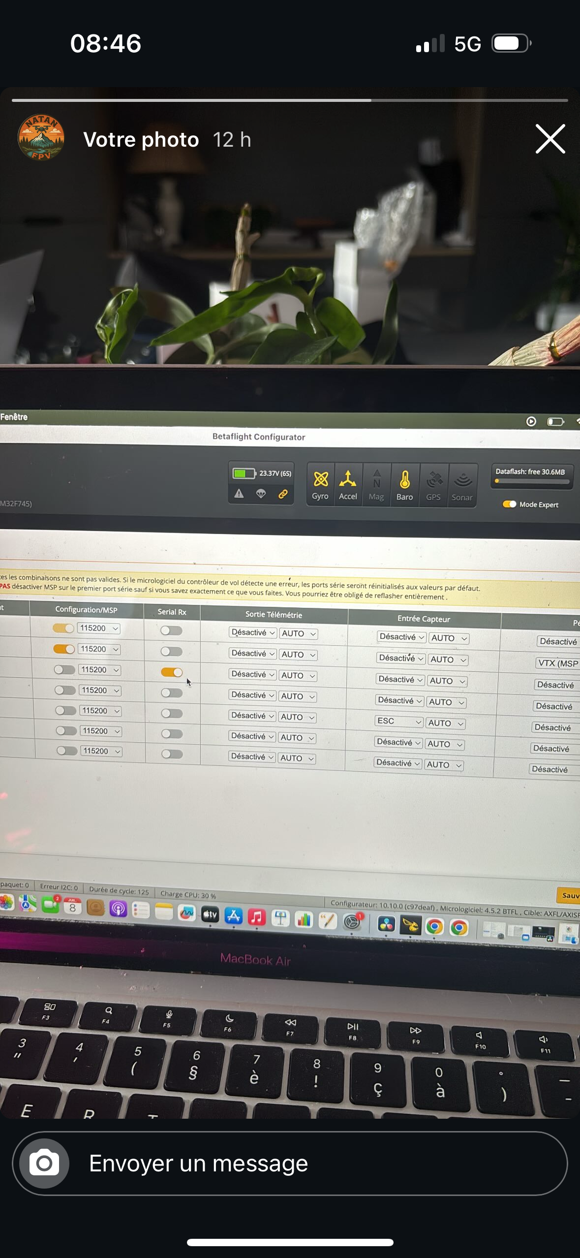

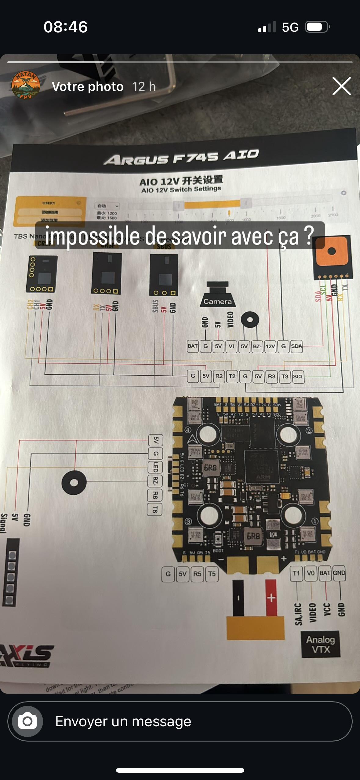

nathanfpv14 Posté(e) Juillet 9, 2025 Signaler Posté(e) Juillet 9, 2025 Bonjour, voilà quelques jour que je galère à connecter mon cineon c35 v3 o4 pro à ma radiocommande 3 dji fpv. je vol avec le protocole sbus puisque je vol avec la rc dji connecté à mes google v3. jai bien flasher en mettant sbus comme protocole et j’ai bien sélectionner sbus dans l’onglet récepteur de bf. J’ai essayé avec le sbus fast on et off rien n’y fait. jai regarder tous les tutos possible et inimaginable, j’ai recommencer j’ai même changer d’ordinateur et rien n’y fait, je vous met quelque capture d’écran de comment est monté le drone et surtout mes paramètres betaflight. si quelqu’un sait m’aider j’en serai vraiment plus que reconnaissant, merci ! je commence de désespérer.

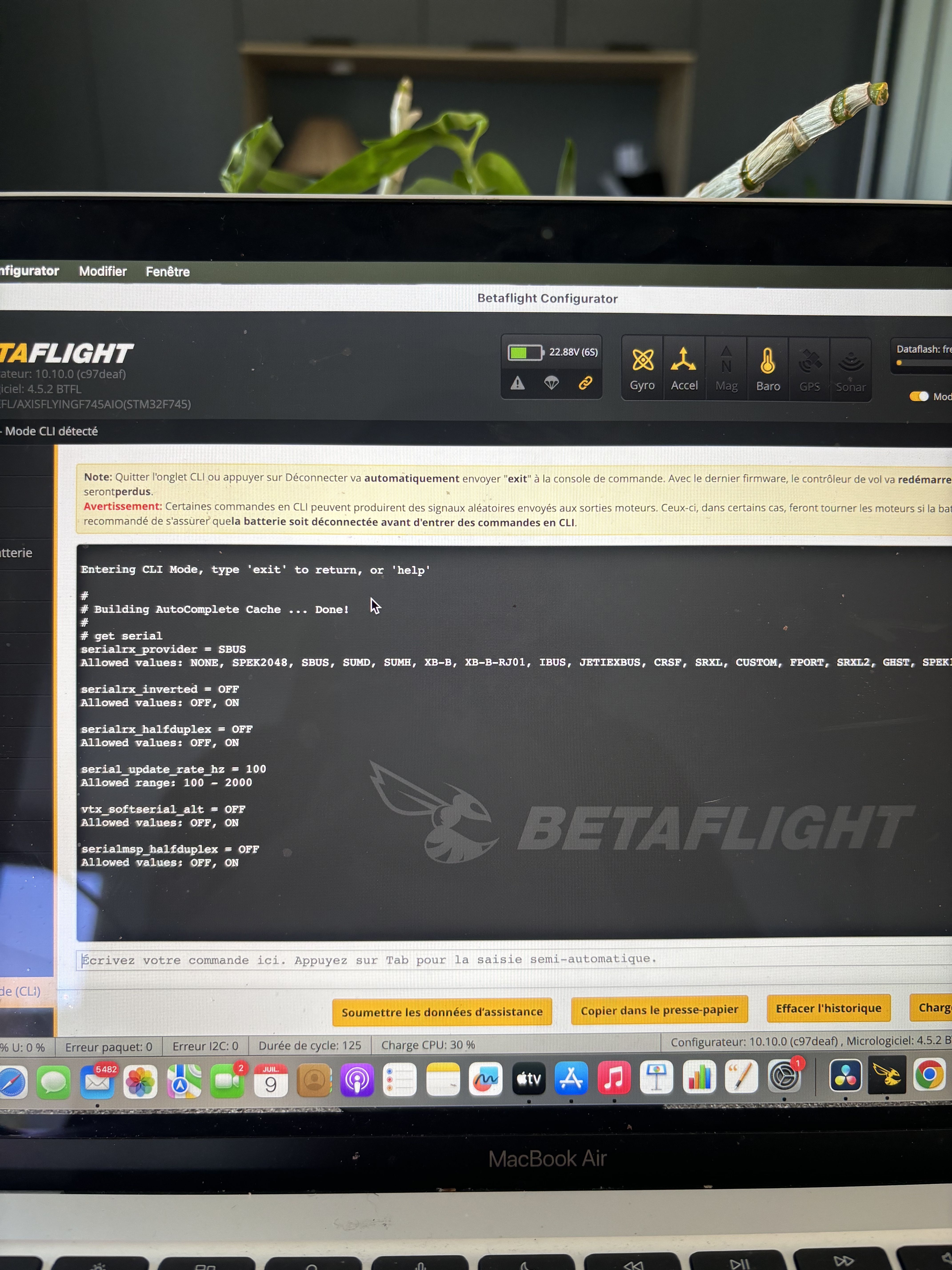

Motard Geek Posté(e) Juillet 9, 2025 Signaler Posté(e) Juillet 9, 2025 Tu vois bien la radio dans tes lunettes ? Tu peux faire un "get serial" en CLI ?
nathanfpv14 Posté(e) Juillet 9, 2025 Auteur Signaler Posté(e) Juillet 9, 2025 oui oui la radio est bien connecté à mes lunettes, je ne suis pas chez moi je fais ça ce soir
nathanfpv14 Posté(e) Juillet 9, 2025 Auteur Signaler Posté(e) Juillet 9, 2025 Il y a 3 heures, Motard Geek a dit : Tu vois bien la radio dans tes lunettes ? Tu peux faire un "get serial" en CLI ? voilà le get serial

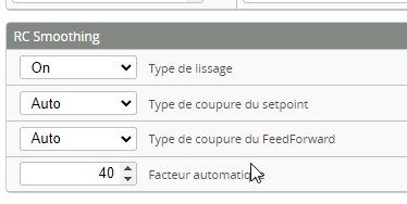

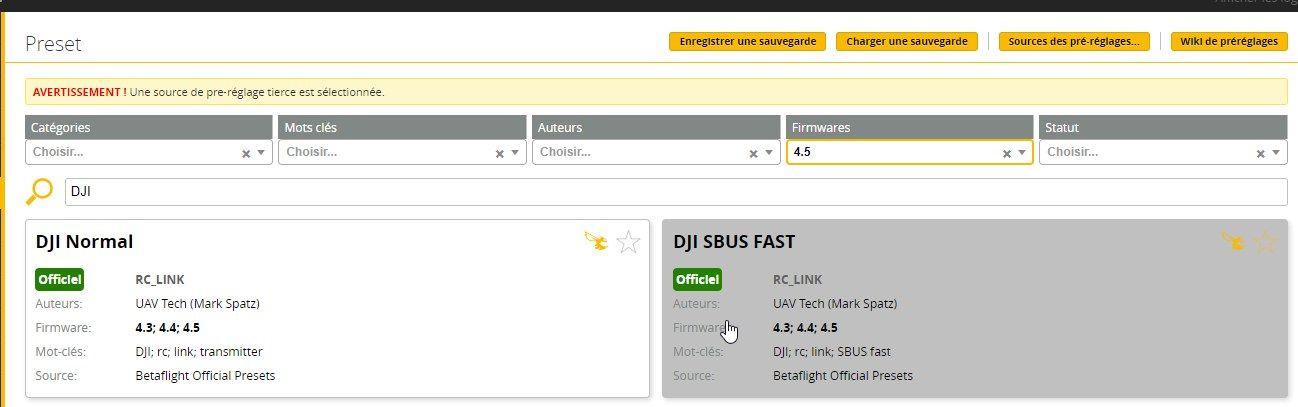

Motard Geek Posté(e) Juillet 9, 2025 Signaler Posté(e) Juillet 9, 2025 Tu peux essayer d'activer l'inversion du signal même si c'est devenu rare que ce soit inversé de base juste pour FrSky. Tu peux aussi tenter d'appliquer le preset DJI (en remettant le rc smoothing factor par défaut car la valeur du preset ajoute une latence abusée).
nathanfpv14 Posté(e) Juillet 9, 2025 Auteur Signaler Posté(e) Juillet 9, 2025 je vais essayer ça dès que je rentre. quel preset dji exactement ?

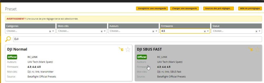

Motard Geek Posté(e) Juillet 9, 2025 Signaler Posté(e) Juillet 9, 2025 J'ai juste tapé DJI Après faut penser à remettre des valeurs raisonnables ici :
nathanfpv14 Posté(e) Juillet 9, 2025 Auteur Signaler Posté(e) Juillet 9, 2025 oui j’ai déjà essayer ces présent ça n’a pas marcher non plus
Motard Geek Posté(e) Juillet 9, 2025 Signaler Posté(e) Juillet 9, 2025 Si ça ne fonctionne pas avec un câblage correcte et le preset t'as plus qu'à changer d'UART.
nathanfpv14 Posté(e) Juillet 10, 2025 Auteur Signaler Posté(e) Juillet 10, 2025 j’ai tout essayé hier, je vais ouvrir le drone et changer l’autre. pas prévu j’achète pas des bnf pour devoir avant même de le faire voler, déjà changer qqch. je vais contacter axisflying avant je pense
Motard Geek Posté(e) Juillet 10, 2025 Signaler Posté(e) Juillet 10, 2025 La FC a quand même l'air d'être prévu pour accueuillir le O4 sur les UART 1 et 2 ça devrait fonctionner. Y'a rien de sorcié ni compliqué à faire normalement pour avoir la radio DJI, pas plus que n'importe quelle autre.
nathanfpv14 Posté(e) Juillet 10, 2025 Auteur Signaler Posté(e) Juillet 10, 2025 ah oui je sais bien j’ai un autre drone sur lequel je l’ai fais, rien de plus simple. par contre sur celui ci je comprend pas, j’ai tout fais vraiment et je l’ai refait plusieurs fois
