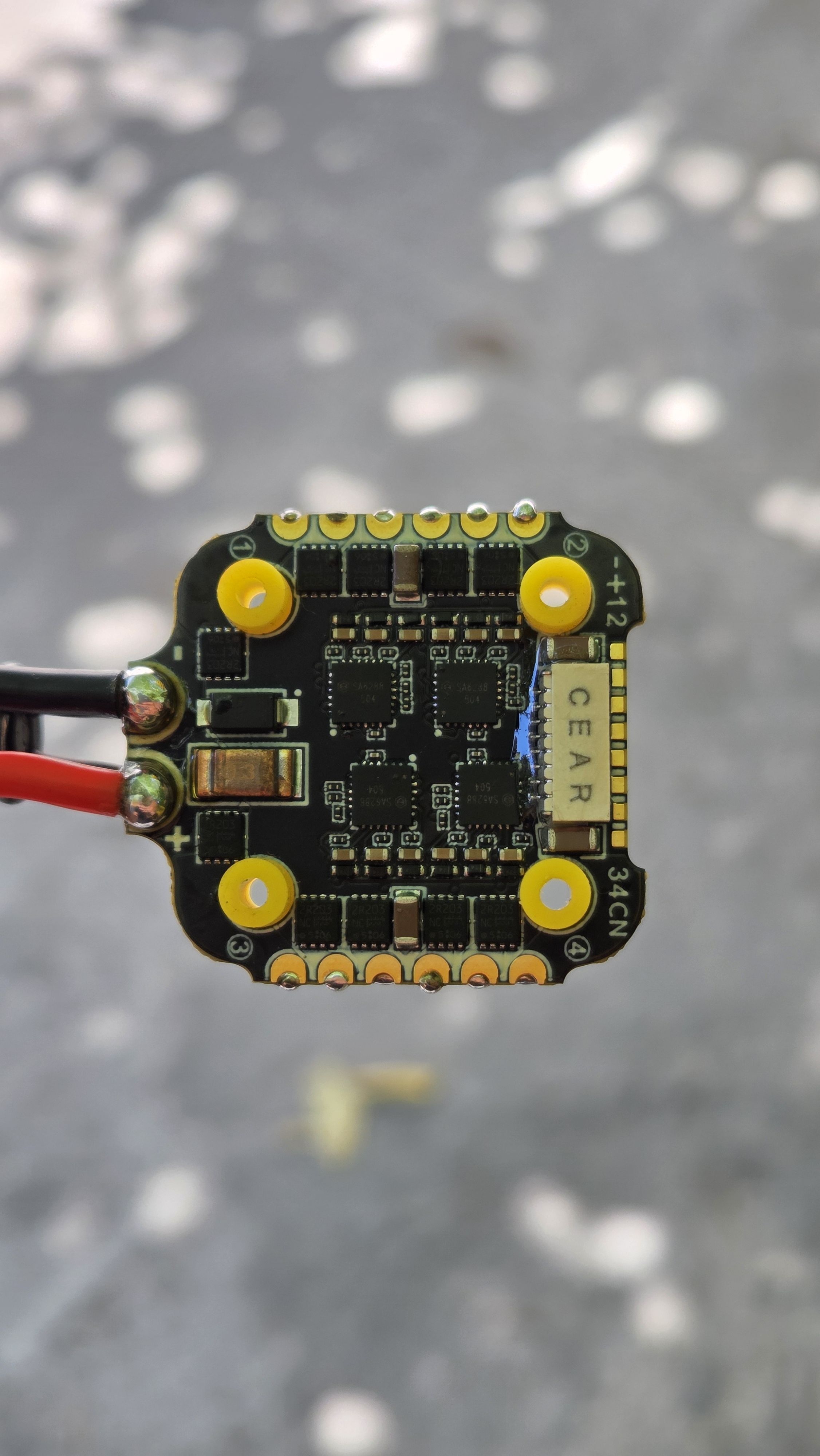

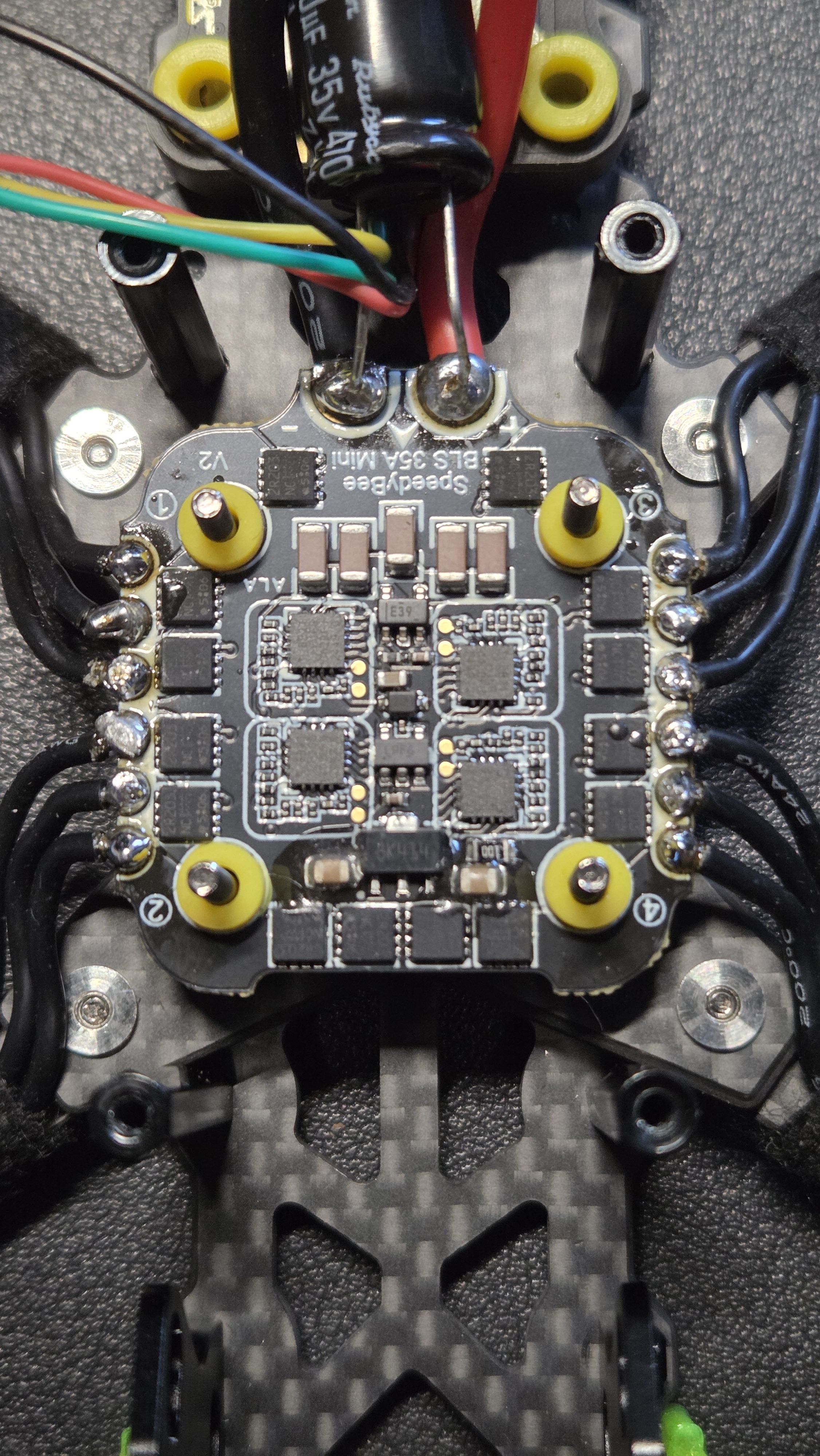

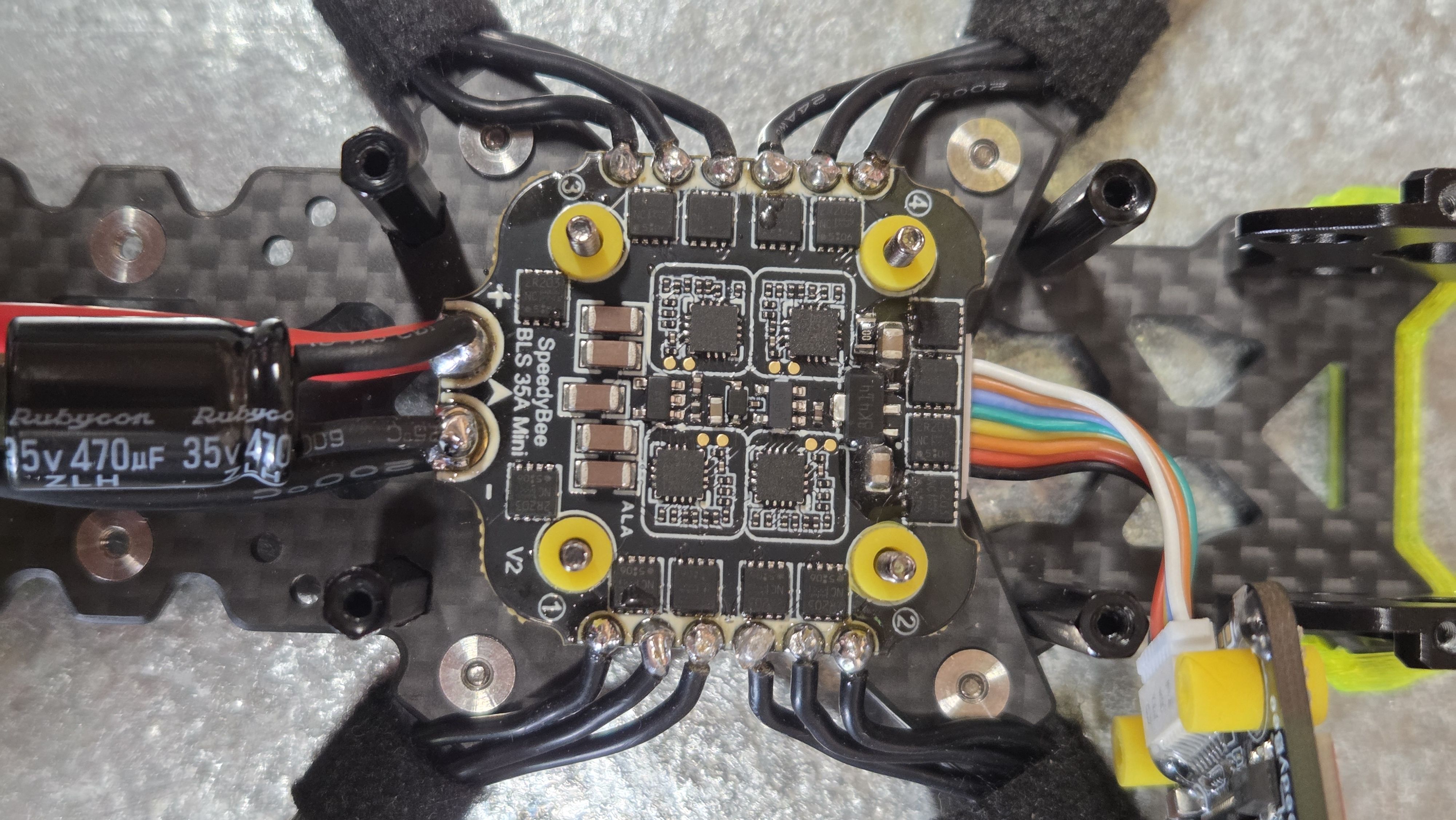

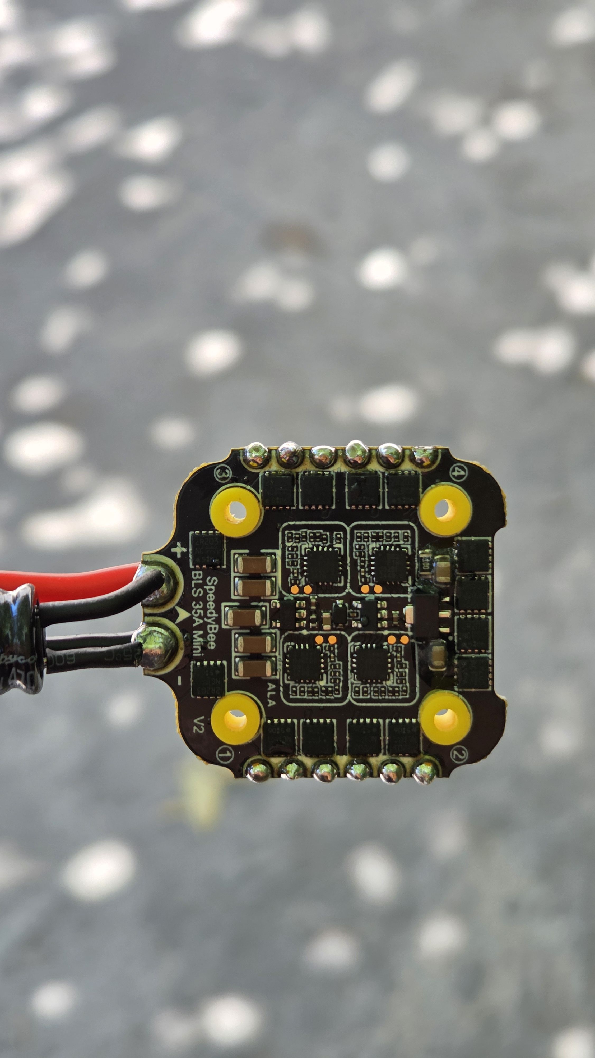

Angel_mn PostĂ©(e) Juillet 10, 2025 Signaler PostĂ©(e) Juillet 10, 2025 Salut la team WeAreFPV !  Je suis en train de monter mon premier drone 3,5 pouces et jâai un petit stress que jâaimerais Ă©claircir avec vous. Matos : Stack Speedybee F405 Mini, ESC 4-en-1 reliĂ© Ă la FC via le cĂąble fourni, moteurs soudĂ©s Ă lâESC, condo sur le XT30. Pas encore de VTX, RX ni camĂ©ra, juste la stack et les moteurs. Pour tester avant de brancher la LiPo direct, jâutilise ce Smoke Stopper : https://a.aliexpress.com/_Ey3tF8O ProblĂšme : quand je branche ma 4S, le Smoke Stopper reste rouge et ne passe pas au vert. Jâai vĂ©rifiĂ© au multimĂštre en mode ohmmĂštre (200 Ohms) entre le + et le â du XT30 â ça affiche 3,8 Ă 5 Ohms, ça bouge un peu et ça reste stable. Jâai aussi essayĂ© de dĂ©brancher tous les cĂąbles moteurs, un par un, et de re-tester avec le Smoke Stopper : ça reste rouge Ă chaque fois. MĂȘme sans aucun cĂąble moteur, juste FC + ESC reliĂ©s ensemble + condo sur le XT30 â Smoke Stopper toujours rouge. Je me demande donc si câest normal Ă cause des condos/FC/ESC ou si jâai un court-circuit quelque part. Si vous avez des conseils ou une mĂ©thode pour ĂȘtre sĂ»r avant de brancher la LiPo direct, je prends volontiersâŻ! Merci Ă tous pour votre aide et votre bienveillance, je dĂ©bute et jâaimerais Ă©viter de faire fumer mon dĂšs le premier essai Bonne journĂ©eet bons vols Ă tous !

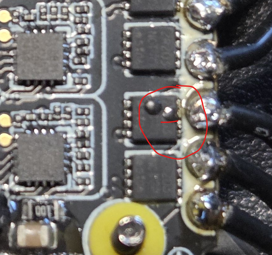

herve65 Posté(e) Juillet 10, 2025 Signaler Posté(e) Juillet 10, 2025 Salut, je ne suis pas un spécialiste (encore au stade du montage a blanc de mon premier drone ) je me demande si tu a pas des projection de boulette d'étain sur ta " fc " vu sur ta derniÚre photo coté droit . a confirmer par des spécialistes...
spid99 Posté(e) Juillet 10, 2025 Signaler Posté(e) Juillet 10, 2025 SAlut, est-ce que le smoke-stopper bloque au branchement sans lancer les moteurs ? As-tu mis sur 2 AmpÚres ? Dans le doute nettoie les "bavures" de soudures en passant du flux et en balayant rapidement dessus avec le fer chaud. Pour souder il vaut mieux protéger les cartes avec du scotch (ou autres choses)

Nic0 PostĂ©(e) Juillet 10, 2025 Signaler PostĂ©(e) Juillet 10, 2025 (modifiĂ©) Salut, Quand tu as reçu ta FC, tu l'as branchĂ© sur ton pc vĂ©rifier que tout Ă©tait ok ? C'est un peu la rĂšgle d'or, j'ai cramĂ© une AIO bĂȘtement y'a deux semaine en me lançant tĂȘte baissĂ© sans rĂ©flĂ©chir et arrivĂ© Ă la fin rien ne fonctionnais ^^. Sinon, +1 pour la photo avec les projections, effectivement en gĂ©nĂ©ral vaux mieux protĂ©gĂ© ta carte avec du scotch (genre le bleu celui de peintre) Pour ton smoke stopper j'avais pris le mĂȘme et j'ai changer c'est pas intuitif, il me semble Ă prendre avec des big pincettes, que celui la reste rouge si pas de soucis. Info chatgpt (donc a re re re re vĂ©rifier) Rouge allumĂ© = alimentation ok, pas de surcharge. Sâil ne sâallume pas, cela signale un problĂšme : courant trop Ă©levĂ© ou court-circuit, et le smoke stopper protĂšge en coupant le circuit Edit : C'est bien Ă©cris "JHEMCU" au dos du smoke stopper ? ModifiĂ© (le) Juillet 10, 2025 par Nic0
