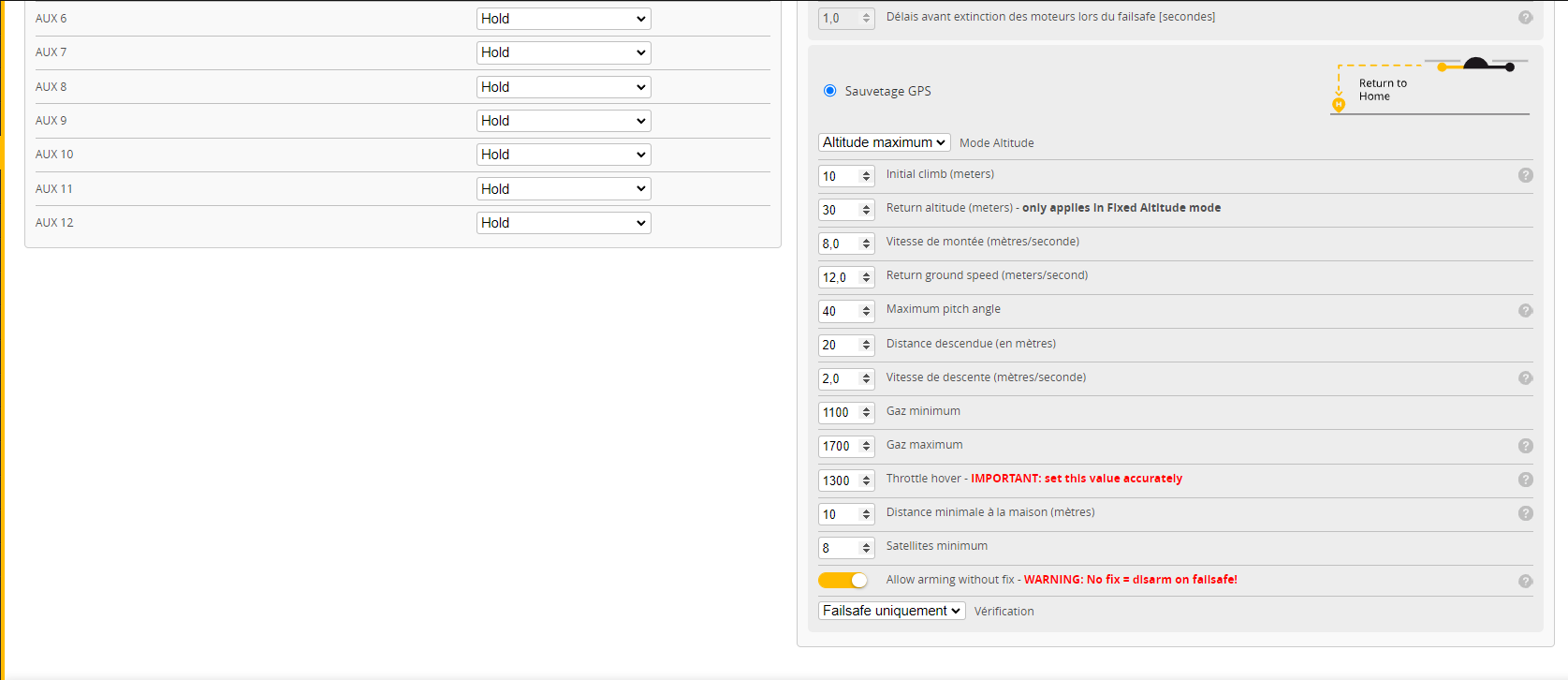

wapmiguel Posté(e) Juillet 12, 2025 Signaler Posté(e) Juillet 12, 2025 Bonjour, Premiers essais avec le RTH sur un Volador 3.5. Tout semble correct jusqu'au moment de la descente. Le drone se met à vibrer et les regime des moteurs oscillent fortement. Je vous mets mes paramètres du failsafe et une petite vidéo. https://www.veed.io/view/7b837dfd-0963-4d98-aec0-f59083ee4b74?panel=share Merci pour vos conseils
Solution Motard Geek Posté(e) Juillet 14, 2025 Solution Signaler Posté(e) Juillet 14, 2025 Ton throttle hover est bon ? Peut-être voir avec un peu de gaz mais jme demande si ça ne vient pas du fait qu'il rentre en mode angle Après tant qu'il rentre, c'est pas bien grave qu'il vibre Fais juste gaffe au min throttle et pitch angle, j'ai failli perdre le drone de @ZAP89 à cause de mauvais réglages RTH par grand vent 1
wapmiguel Posté(e) Juillet 21, 2025 Auteur Signaler Posté(e) Juillet 21, 2025 merci à toi. Le principal est que le quad revienne correctement en RTH. Les problèmes de descente, finalement, c'ets moins graves. Il me suffit de désactiver de reprendre la main.
jpcheney Posté(e) Juillet 22, 2025 Signaler Posté(e) Juillet 22, 2025 tu peux essayer de reproduire le probleme : - mode angle - en avancant doucement - en descendant rapidement si tu as les memes vibrations, c'est du prop wash rien de grave meme si ca fait du boucan
