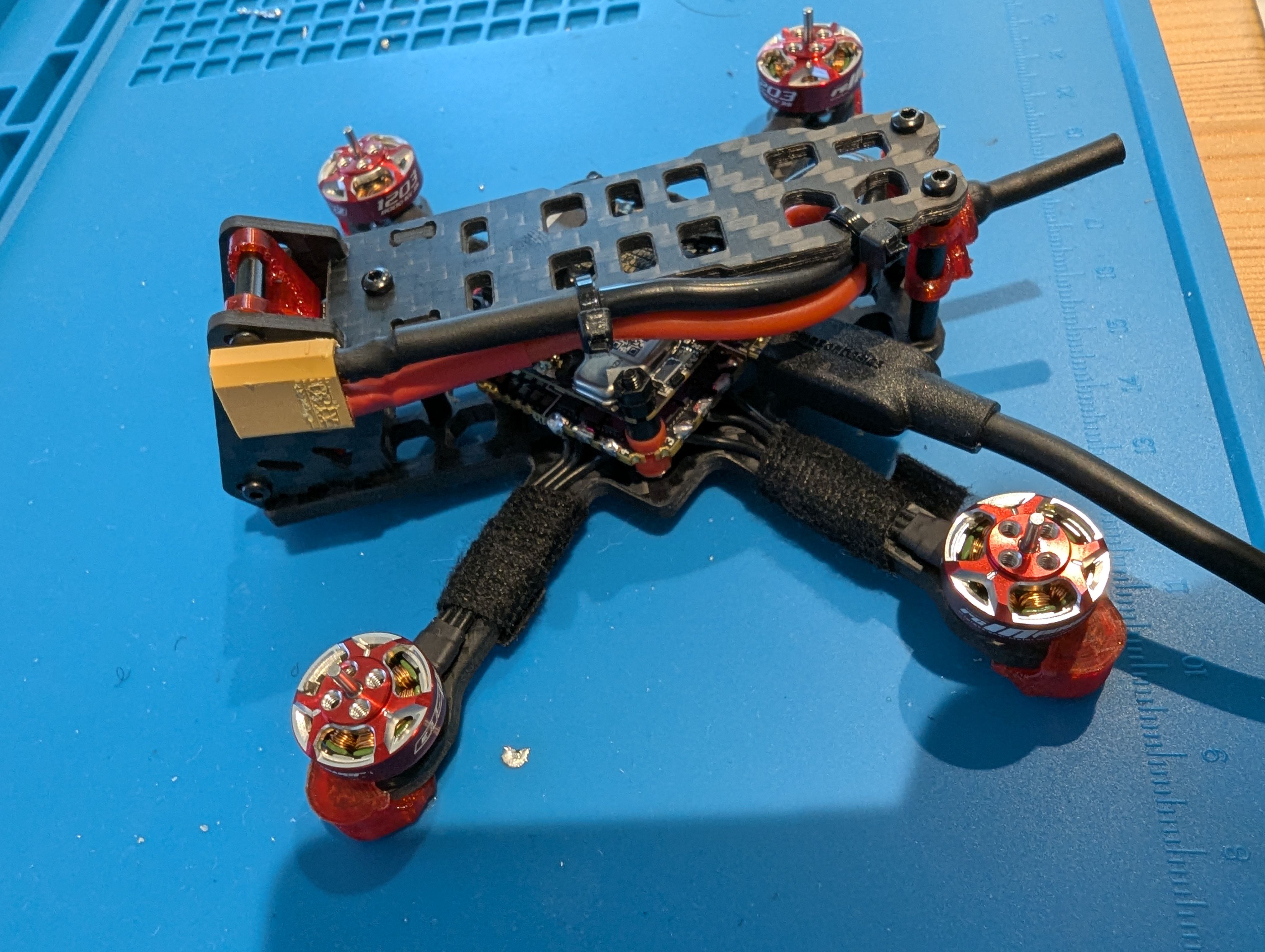

De retour après un Jeno 5", voilà ma version Pocket, identique à de nombreuses personnes ici, je n'ai pas assez d'expériences pour tenter mon propre build.
J'ai néanmoins acheté des moteurs 1202 (erreur de ma part) (https://www.drone-fpv-racer.com/moteur-vci-spark-1202-7500kv-2pcs-vci-13581.html) est ce que ça vaut le coup de les garder ou non ?
Concernant le drone, 84g au total, il faut que je réduise la taille du XT30 mais ça attendra la semaine prochaine et j'ai également besoin d'un autre strap de lipo car je n'ai que celui de mon 5" pour le moment ...
Pas de dogcom 3S dispo donc je compte réussir à voler avec mes 2S ce weekend. J'ai néanmoins une crainte, je viens de flasher Bluejay en 0.21 48kHz, c'est la première fois que je laissais la batterie sans le smoke stopper, je pense que c'est les ECS qui sont devenu extrèment chaud, au point que je sentais la chaleur se dégager et il commençait à y avoir une odeur de " chaud ". A moins que ça soit le O4 ?? Est ce que la carte serait déjà morte avant même de faire tourner le premier moteur ? J'aimerai éviter un incendie en plein vol. Le smoke stopper est ok à 1A en tout cas...

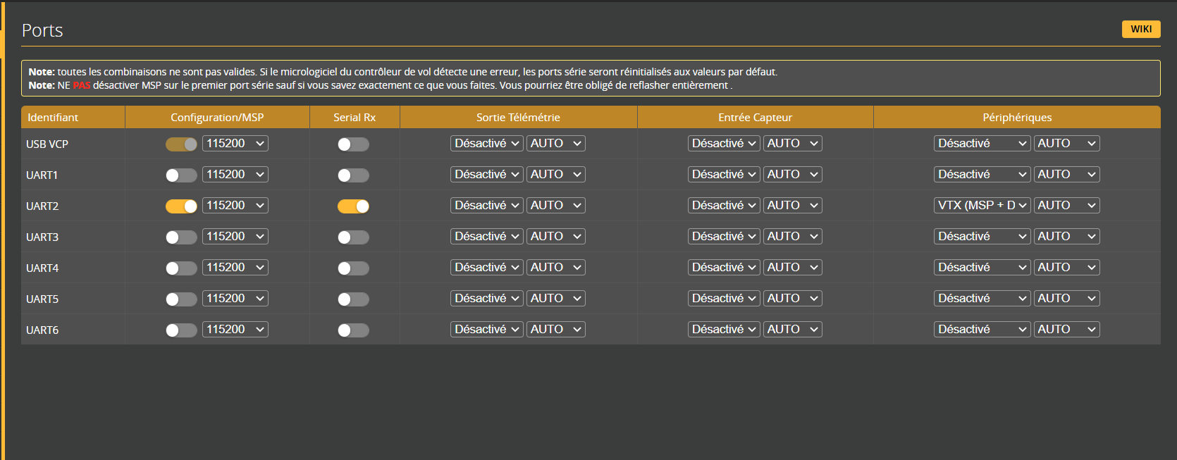

Update : Tout est ok pour le bind, sauf l'OSD. Est ce que quelqu'un peut me dire ce que j'ai loupé ?
Update 2 : Si ça peut servir à quelqu'un ... La prochaine fois je lierai mieux la doc : RX6-TX6 pour l'UART, donc la partie VTX est sur l'UART6
Modifié (le) par BluntVanille
Le 13/07/2025 at 12:54, BluntVanille a dit :
Tu as le RX et le VTX sur le même UART en l'occurrence ton O4lite et ton récepteur radio sont sur l'UART2 dans ta capture ecran

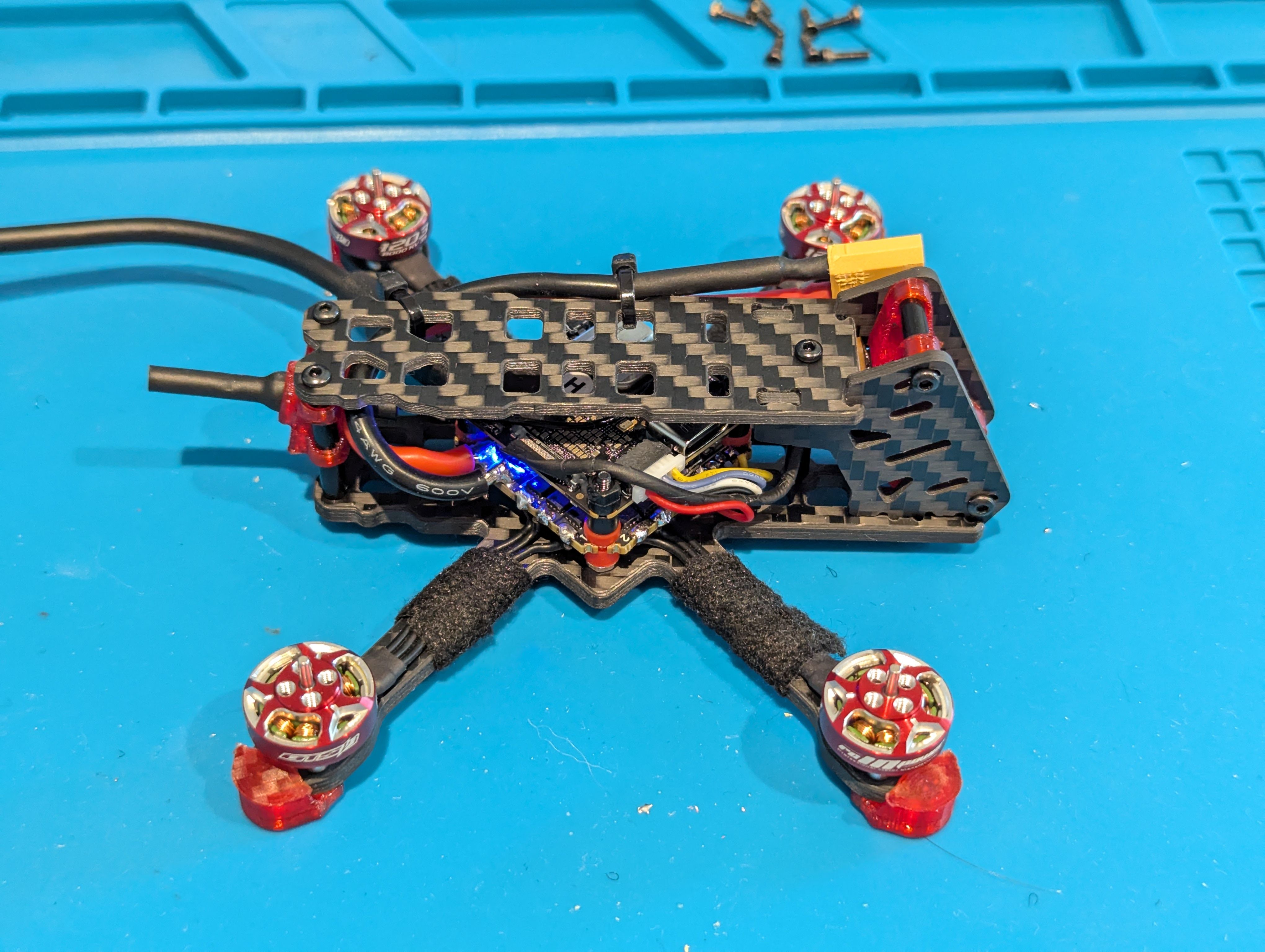

Aujourd'hui premier vol en 3S (pas réussi à trouver le temps plus tôt). A peine après une accelaration, le quad est tombé comme une pierre. Sur la vidéo, on voit que tout s'est coupé (je n'ai pas la chute). Quelques secondes après la chute, lunettes et RC se sont reconnectés, donc j'imagine que le O4 était à l'arrêt.
Première question : Est ce que ça peut être du au fait que je n'ai pas de condo ?
Deuxième question : J'ai arraché les 4 vis d'un des moteurs, c'est trouvable sans passé par Ali ? J'ai encore une semaine de vacance, j'aimerai en profité 😄
