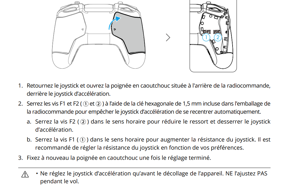

TU trouveras le mode d'emploi ici
Il faut absolument enlever le centrage pour que le stick ne soit plus centré et que le stick de gauche soit en bas par défaut.
Super merci ça répond à ma question au dessus que j'ai posé à Motar Geek.
